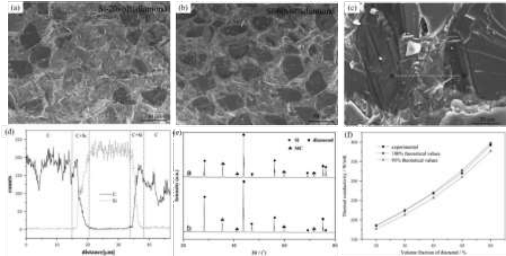

Zhu 等研究了金刚石含量对于复合材料热导率的影响,利用原位反应放电等离子烧结技术(insitu reactive spark plasma sintering, SPS)制备了硅-金刚石-碳化硅复合材料(Si-diamond-SiC),如图 1 所示。结果表明,当金刚石体积分数为 60%时,复合材料热导率最高为 392 W/(m·K),其他复合材料的热导率在 185~320 W/(m·K)之间。

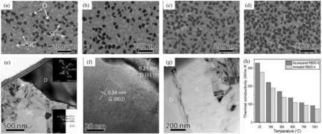

借助反应熔渗(Reactive Metal Infiltration, RMI)工艺,Zhang 等制备了金刚石体积分数为 12%(RBSD1)、17% (RBSD2)、27% (RBSD3)、
表1 碳化硅陶瓷纤维性能及产品
热管理用高导热碳化硅陶瓷基复合材料研究进展的图3
39%(RBSD4)的致密金刚石-碳化硅陶瓷基复合材料,如图 2 所示。复合材料热导率与金刚石体积分数密切相关,当金刚石体积分数从 12%增加到 39%时,复合材料室温热导率从 249 W/(m·K)提高到 329 W/(m·K)。Thommy 等采用液相渗硅(liquid silicon infiltration, LSI) 或者硅合金工艺制备了高体积分数硅-金刚石-碳化硅复合材料(金刚石体积分数55%~79%,碳化硅体积分数 3%~36%,硅或者硅合金体积分数 4%~23%),热导率在 336~432 W/(m·K)范围。

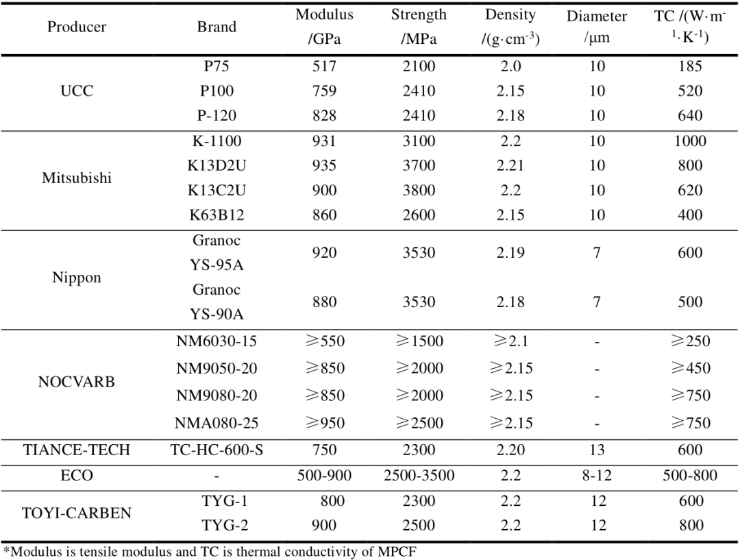

原料沥青,如石油沥青、煤沥青和萘系沥青等,经调制改性处理可得到各向同性沥青或各向异性沥青,再经熔融纺丝、均质预氧化、碳化、高温石墨化后得到沥青基碳纤维。按照原料,沥青基碳纤维可分为各向同性沥青基碳纤维和中间相沥青基碳纤维(高性能沥青基碳纤维)。其中,中间相沥青基碳纤维(Mesophase Pitchbased Carbon Fiber, MPCF) 中含有大量向列型液晶相的芳烃平面大分子,在纺丝时受剪切作用力或炭化过程中热作用下生成的碳质微晶,可沿纤维轴向取向生长,使中间相沥青基碳纤维较聚丙烯腈基碳纤维(Polyacrylonitrile based carbon fiber)具有良好的热物理性质,如表 2 所示。
表 2 沥青基碳纤维性能及产品

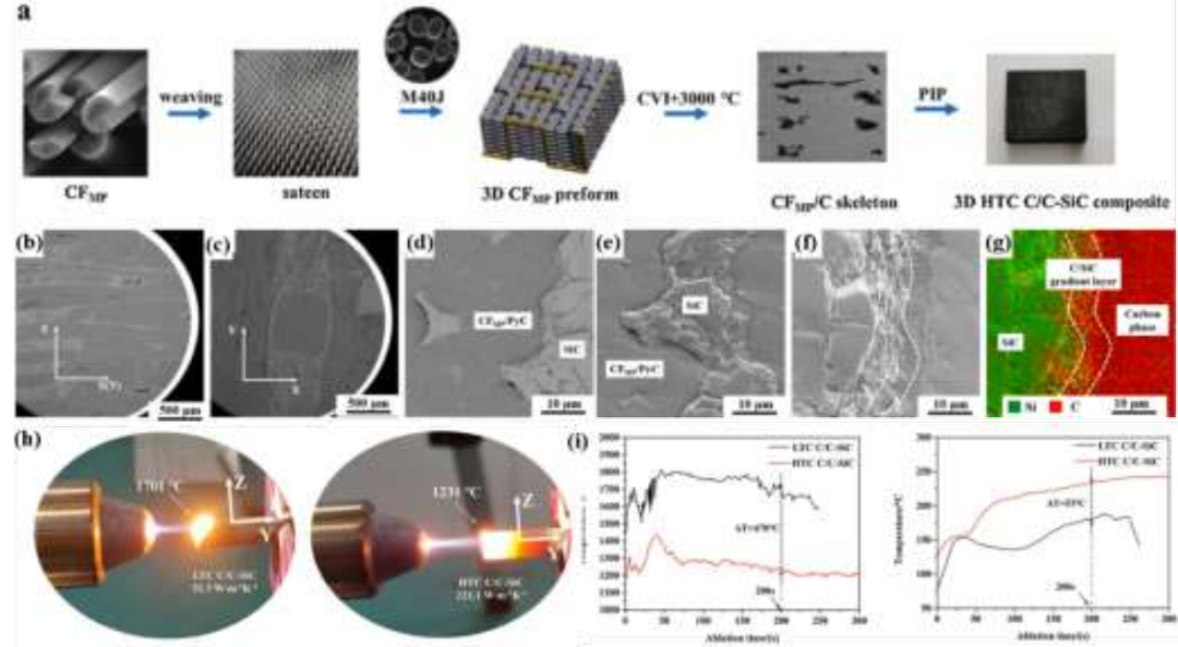

如图 3所示,Huang 等利用自研热导率 800 W/(m·K)的中间相沥青基碳纤维(TYC-1, Toyi-Carbon)与高模量聚丙烯腈基碳纤维(M40J)编制成三维连续预制体,经化学气相渗透(Chemical vapor Infiltration, CVI)和高温石墨化处理,再经聚合物浸渍裂解工艺(Polymer Impregnation Pyrolysis, PIP) 制备得到热导率为 221.1 W/(m·K)的三维高导热碳化硅陶瓷基复合材料(3D-C/C-SiC),得益于其优异的高导热特性,3D-C/C-SiC 表现出较小的温度梯度以及优良的耐烧蚀性能(线烧蚀率 0.11 μm/s,质量烧蚀率0.56 mg/(cm 2·s))。

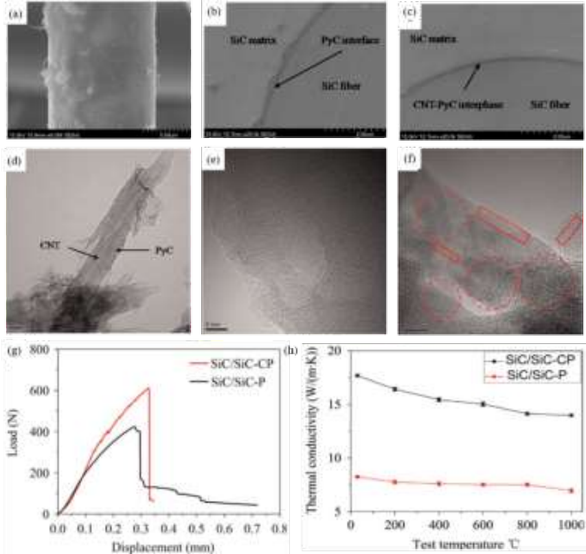

如图 6所示,Feng 等通过电泳沉积(Electrophoretic Deposition)技术将碳纳米管(CNTs)沉积到碳化硅纤维表面形成碳纳米管-热解碳(CNTs-PyC)界面,改善了原始热解碳(PyC)界面的均匀性和结构,导致界面处部分短石墨烯条纹定向取向,而长石墨烯条纹高度弯曲(如图 6(f)所示),使碳化硅纤维增强碳化硅陶瓷基复合材料抗弯强度从430 MPa 提高到 505 MPa,热导率从 8.2 W/(m·K) 提高到 17.7 W/(m·K)。

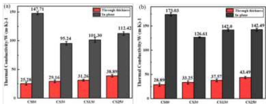

Cao 等探究了热处理温度对中间相沥青基碳纤维增强碳化硅陶瓷基复合材料热导率的影响,对制备得到的复合材料进行热处理(1650℃-2 h),如图 7 所示,复合材料面内热导率从 112.42 提高到142.49 W/(m·K), 厚度热导率从 38.89 提高到 43.49W/(m·K)。

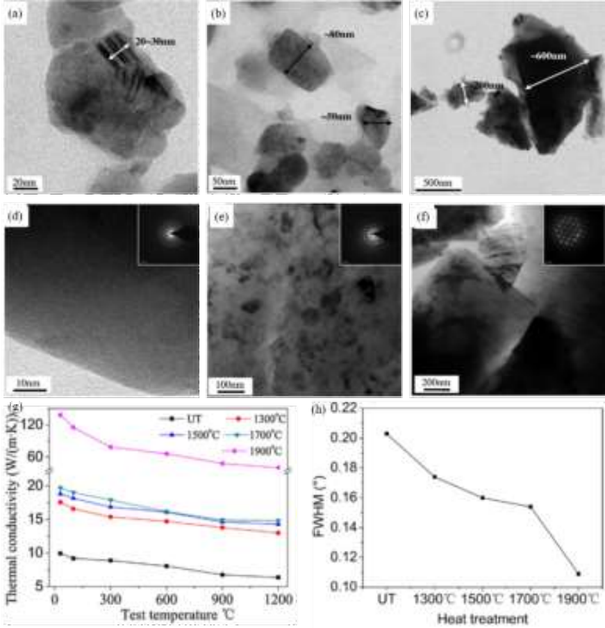

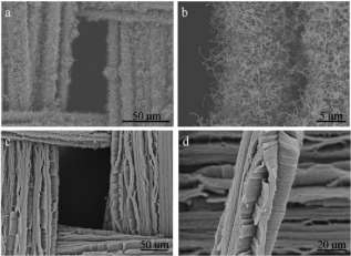

如图 9 所示,Feng 等研究了热处理温度对化学气相渗透制备的二维碳化硅纤维增强碳化硅陶瓷基复合材料导热性能的影响。1900℃热处理的碳化硅陶瓷基复合材料的热导率是未经热处理的 14 倍,最高达 138.4 W/(m·K),显示热处理促进了碳化硅晶体长大,改善了碳化硅纤维的结晶度以及纤维与基体之间的界面结合,从而提高了碳化硅陶瓷基复合材料的热导率。

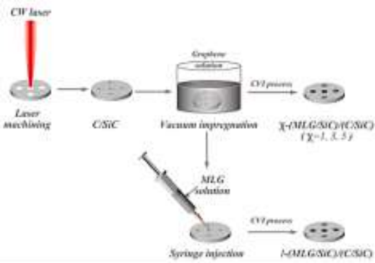

Zhang 等首先采用化学气相渗透工艺制备出二维碳纤维增强碳化硅陶瓷基复合材料,厚度方向经连续微波激光(Continuous Wave Laser)打孔后,注射多层石墨烯溶液用以构筑厚度方向连续导热通道,最后经化学气相渗透工艺增密(如图 10所示),使碳纤维增强碳化硅陶瓷基复合材料的热导率提高了204%,为设计、制备连续纤维增强高导热碳化硅陶瓷基复合材料提供了一种新的有效方法。

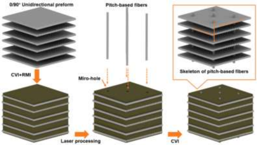

Zhang 等利用热导率为 500 W/(m·K)的中间相沥青基碳纤维织物,正交铺排堆垛后构建二维连续预制体,然后经化学气相渗透沉积热解碳基体和碳化硅,厚度方向辅之激光打孔以垂直排列高导热纤维束,最后利用化学气相渗透工艺制备高导热碳化硅陶瓷基复合材料,如图 11 所示。制备的碳化硅陶瓷基复合材料面内热导率为 150.2 W/(m·K),厚度热导率达到 46.7 W/(m·K),主要得益于高导热中间相沥青基碳纤维连续预制体的结构设计,使得面内方向形成连续导热通路,厚度方向高导热纤维束垂直排列,形成有效的热输运网络。

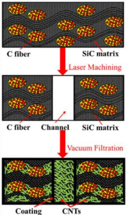

Chen 等通过在碳纤维表面分层生长垂直排列的碳纳米管(CNTs),如图 12 所示,堆垛以形成三维预制体结构,然后经聚合物浸渍裂解工艺制备得到碳化硅陶瓷基复合材料,其厚度热导率从 7.94W/(m·K)提高到 16.80 W/(m·K)。

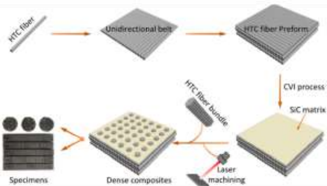

Cao 等将热导率为 600 W/(m·K)的中间相沥青基碳纤维沿 0°和 90°正交铺排后,厚度方向采用激光钻孔以垂直排布高导热纤维束,如图 5 所示,制备得到面内热导率为 142.49 W/(m·K),厚度热导率为 43.49 W/(m·K)的高导热碳化硅陶瓷基复合材料。
