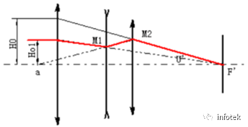

打入式断续变焦光学系统的固定组就是一般定焦系统的物镜,需要独立矫正像差。活动组一般由正负两组透镜组成。在变焦过程中一般遵循系统相对孔径不变原则。在分配活动组两组透镜的焦距时有两种求解方法,一种是根据前活动组位置及后组位置先求出光线M1M2,很容易得到两组份焦距值;
打入式断续变焦光学系统初始结构设计的图1
图1.会聚光路中打入式工作原理图(一)

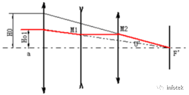

另一方法保持两组之间光线平行光轴,有了前组距离求得光线投射高度M1,M2=M1,这两组的焦距也不难求解,计算方法简单。
打入式断续变焦光学系统初始结构设计的图2
图2.会聚光路中打入式工作原理图(二)

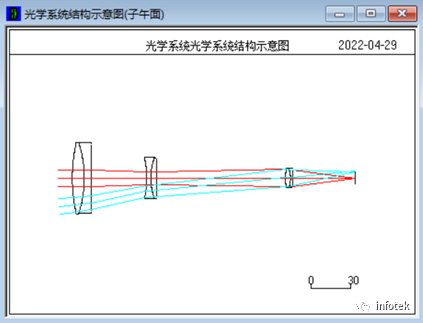

打入式断续变焦光学系统的设计界面如下图所示。图中上半部分是物镜的基本部分,也是相对小视场,下半部分是可以在系统内打入打出的一个活动部分。打入后系统像面位置及像面大小应该保持不变用以扩大物方视场范围。
打入式断续变焦光学系统初始结构设计的图3
图3.会聚光路中打入式自动设计程序界面

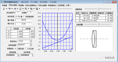

设计时在界面上填写相关设计要求以及各组元之间主面间隔,程序会自动求解打入部分各组元焦距值以及其他外形尺寸数据,绘制结构示意图。图中上半部分是打入前的原物镜结构,下半部分为打入后的系统结构。接着执行“下一步”程序显示系统各组元焦距值、通光孔径以及各组元间主面间隔数据。
打入式断续变焦光学系统初始结构设计的图4
图4.会聚光路中打入式自动设计程序界面

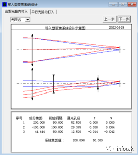

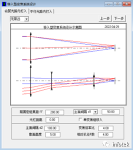

继续点击“下一步”,就可以进入系统初始结构自动设计阶段。此时可以利用设计窗口内下部表格内的“选择”栏内选择设计哪一组镜头。选择后界面自动出现“透镜单元结构设计”窗口进行设计。设计完毕在表格内点击“保存”,将会自动完成该组设计。
打入式断续变焦光学系统初始结构设计的图5
打入式断续变焦光学系统初始结构设计的图6
图5.会聚光路中打入式自动设计程序界面
按以上方法依次操作即可完成所有组元结构设计。完成之后,再按“下一步”,可以完成整个系统的初始结构设计。

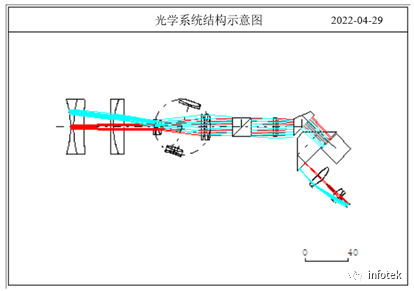

2. 多重转换式断续变焦系统设计
多组转换型变焦系统可以实现多档断续变焦。设计时同时设计多重可打入活动组,在打入时随意转换。多组转换型的活动组可以放置在会聚光路中也可以在平行光路中。选择在平行光路中,可利用活动组的无焦性来回倒置获得放大缩小两种不同变焦效果。

图10.多组转换型变焦系统结构示意图
打入式断续变焦光学系统初始结构设计的图13
图11.多组转换型变焦系统结构展开示意图
