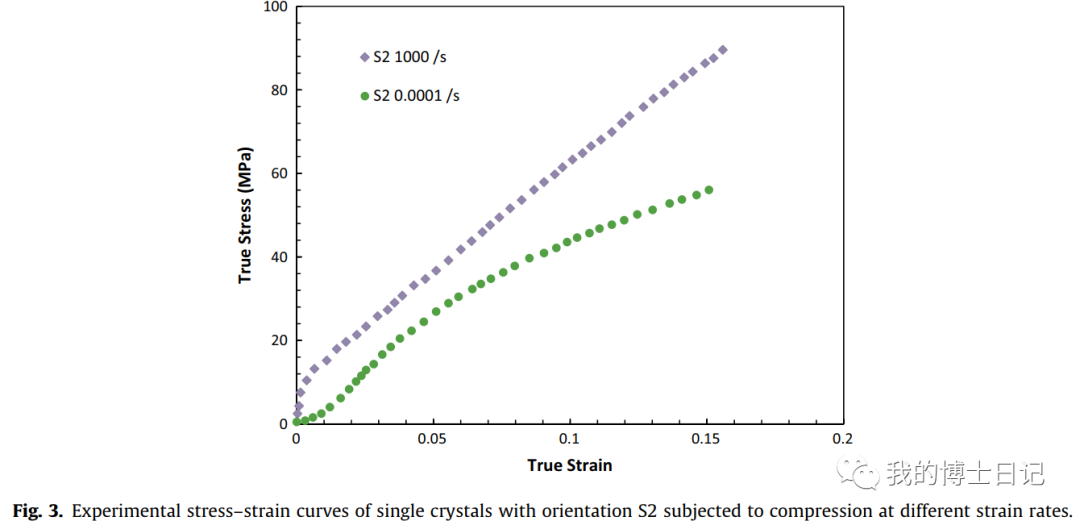

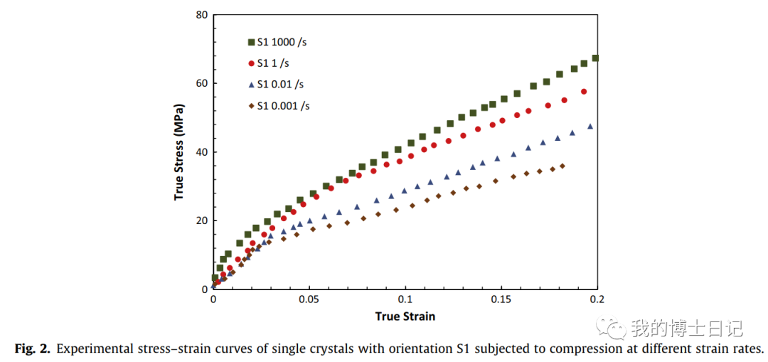

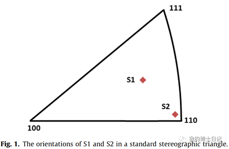

一,通过实验获得两种取向的单晶在不同应变率下的流动应力,并发现了单晶变形的流动应力与应变率和取向是强相互影响的

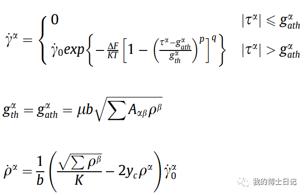

类型三:考虑热激活和位错密度的物理本构模型
基于位错密度的晶体塑性umat程序的图11
作者详细探讨了三种模型的差异性和预测能力,并对物理模型的参数给出了大概的区间以及参数的影响,对于使用位错密度模型提供了很好的范例

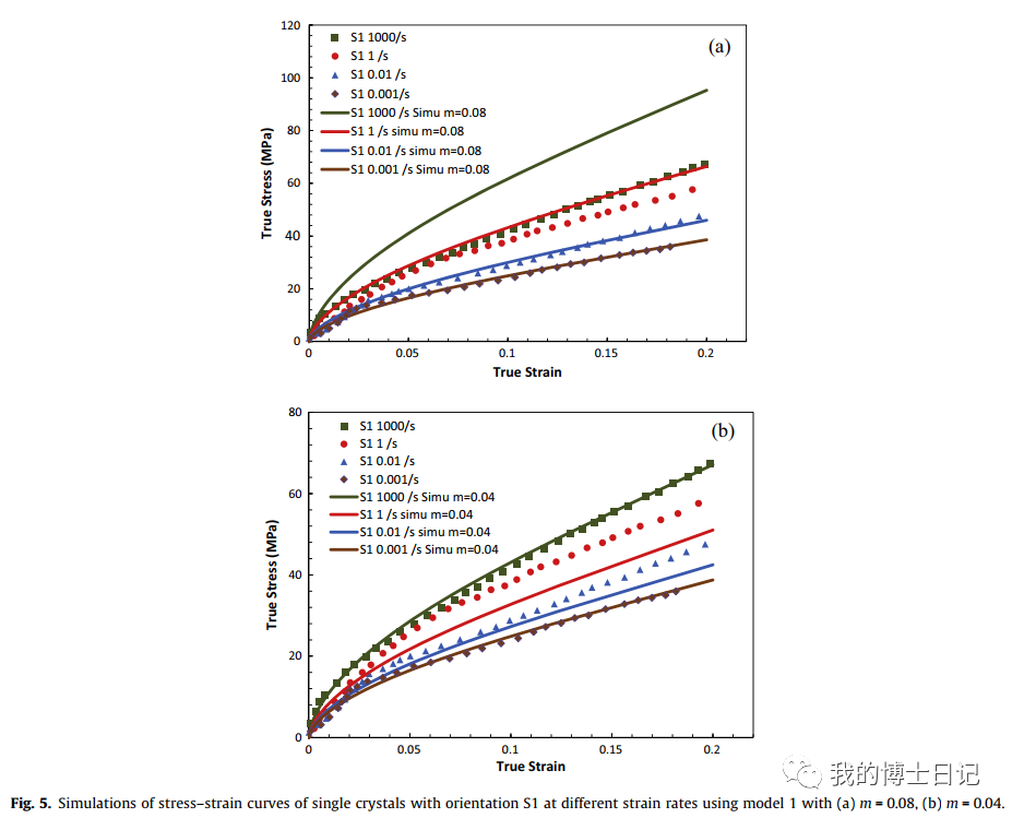

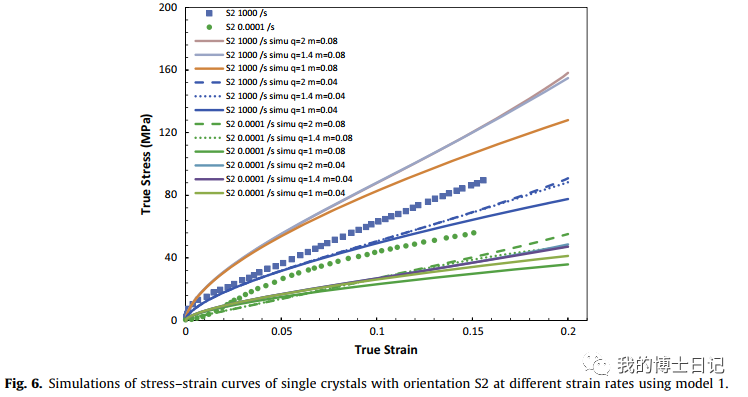

模型一的预测结果
基于位错密度的晶体塑性umat程序的图12
基于位错密度的晶体塑性umat程序的图13

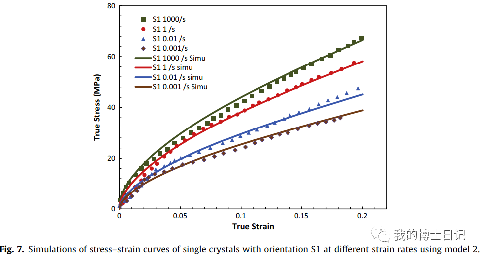

模型二的预测结果
基于位错密度的晶体塑性umat程序的图14
基于位错密度的晶体塑性umat程序的图15

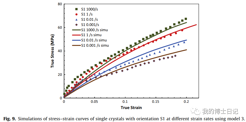

模型三的预测结果
基于位错密度的晶体塑性umat程序的图16
基于位错密度的晶体塑性umat程序的图17
作者认为模型三对单晶变形的预测能力最好,因为其捕捉了更多的物理特征。
