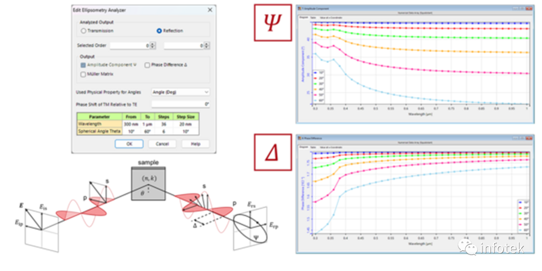

在最新发布的快速物理光学软件VirtualLab Fusion 2023.1中,椭圆偏振分析器已被添加到该软件不断增加的功能阵列中。它提供了一个简单明了的方法,通过在模拟产生的电磁场结果上应用椭圆偏振的概念来研究涂层、多层结构和光栅的特性。此外,它还提供了在分析仪内自动扫描波长和入射角的可能性,从而方便地生成典型的椭圆偏振曲线,这些曲线在拟合到一个模型后,可以继续揭示我们试图从这些实验中获得的材料特性。你可以在下面找到解释如何使用这个新的分析仪的文件链接,以及一个应用于二氧化硅涂层测量的例子。
椭圆偏振分析器
基于椭圆偏振法的光学薄膜测量的图1
本用例展示了椭圆偏振法的基本原理,并说明了VirtualLab Fusion中内置的椭圆仪分析器的使用。
SiO2涂层的可变角度光谱椭圆偏振(VASE)分析
基于椭圆偏振法的光学薄膜测量的图2
本用例说明了在VirtualLab Fusion中实现的椭圆偏振分析器在文献中的使用:Woollam et al., Proc. SPIE 10294, 1029402 (1999).
