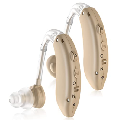

助听器技术的发展令人惊叹,众多的助听器领域的科研成果正在向实用转化,助听器普及的障碍正在被清除。2022年8月17日美国食品和药物管理局(FDA)发布了非处方(OTC)助听器的指南草案,规则确定,18岁及以上的成年人将能够在线或在零售店购买OTC助听器,而无需进行体检或听力保健专业人员的安装。过去的2022年,助听器有哪些技术正在迅速发展呢?我们一起来看一看吧!

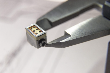

电池是助听器的“心脏”,它决定了助听器的续航,助听器的一些先进功能也需要电池提供更高的能量输出,目前主要采用的锌空气电池、 锂电池 和银锌电池。Gomez、Rachel等人指出,微机电系统(MEMS)技术和纳米基材料技术的发展使得助听器内部可以应用上更高能量密度和相对较高的能量转换效率的燃料电池。燃料电池通过使用氧气和甲醇的安全电化学反应为助听器提供动力。该反应产生的唯一废物是少量的水和二氧化碳。目前WIDEX (唯听)已经生产出DMFC商业化电池并运用到了助听器产品中。
2022年度助听器技术有哪些新变化?的图2WIDEX燃料电池
传统电池需要三个小时以上才能够充满,而WIDEX能量电池可以在20秒内重新充满电,并且WIDEX能量电池不需要每周进行更换。然而,这些设备还处于早期市场阶段,未来仍有许多改进空间,例如用其他毒性较低的酒精代替甲醇,采用更高效的催化剂。重点是大规模制造用于助听器的醇基微型燃料电池的适用性仍然是关键问题。也需要在研究层面得到解决,以便在不久的将来作为更可持续的可行替代商业产品进入市场。
