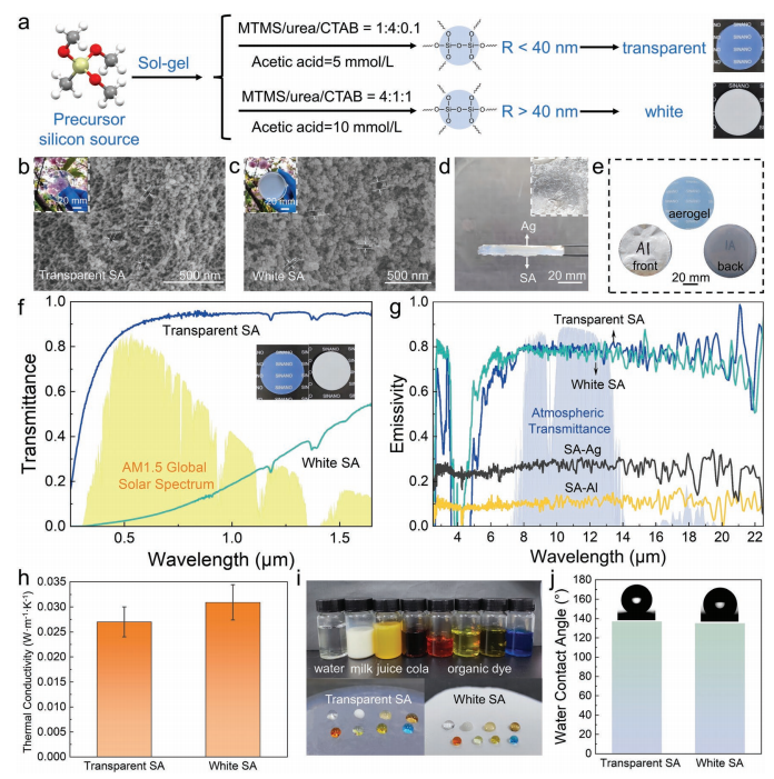

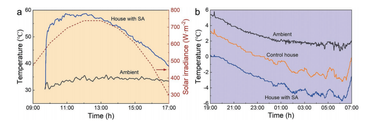

近期,为了深入探索气凝胶的热管理性能,近日,中科院苏州纳米所李清文和王锦等人设计合成了系列具有不同光学性能(包括不同太阳光透过率和中远红外发射率)的氧化硅气凝胶,系统研究了自然环境下氧化硅气凝胶的热管理性能。当二氧化硅气凝胶用于热管理时,隔热始终是唯一的考虑因素。本研究揭示了二氧化硅气凝胶在不同环境下被动保温、被动加热或被动冷却的按需热管理(ODTM)。二氧化硅气凝胶的ODTM行为可以简单地通过其光学性质的变化来实现,例如太阳光透明度和红外发射率,这些变化可以通过构建块的微观结构和表面成分设计来控制。二氧化硅气凝胶的ODTM行为可以简单地通过其光学性质的变化来实现,例如太阳光透明度和红外发射率,这些变化可以通过构建块的微观结构和表面成分设计来控制。传统的透明二氧化硅气凝胶可以实现白天比环境温度高25℃的强劲太阳能加热和夜间7℃的低于环境的冷却。该研究指导了对二氧化硅气凝胶热管理行为的全面理解,并通过调整二氧化硅气凝胶的光学和导热性能,导致二氧化硅气凝胶的ODTM应用。研究成果以“Optical Design of Silica Aerogels for On-Demand Thermal Management”为题发表于《Advanced Functional Materials》。

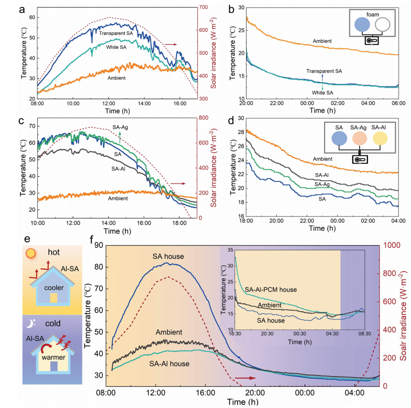

一种用于热管理的二氧化硅气凝胶设计与制备技术的图4
图2.二氧化硅气凝胶的被动式太阳能加热和PRC。

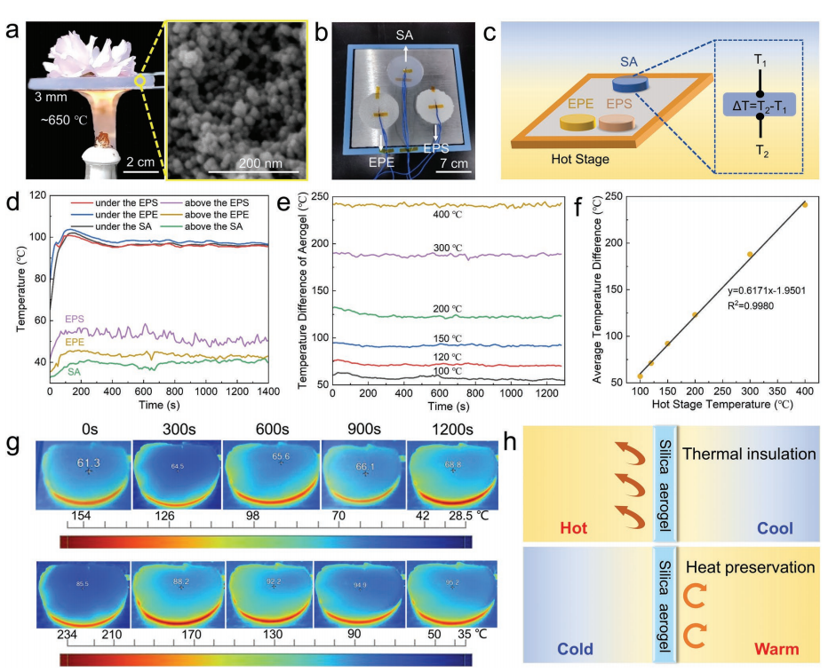

一种用于热管理的二氧化硅气凝胶设计与制备技术的图5
图3.二氧化硅气凝胶的太阳加热和PRC行为的原因和机理。

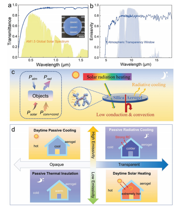

一种用于热管理的二氧化硅气凝胶设计与制备技术的图6
图4.二氧化硅气凝胶的ODTM处理策略。
