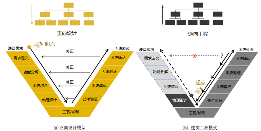

在数字化研发理想模型中,正向是三级跳的第二跳,用以解决创新问题。第一跳解决效率问题,减少浪费。第二跳就不能满足于此,一定要有创造性,引入新技术,提升设计能力、创新能力。第二跳所采用的模型化技术,嵌入了大量的新技术,才能形成更高端的模型。正向设计拥有完整的V字流程,起点是MBSE,系统设计与仿真是核心。从用户的真实需求开始,分解成非常细的技术需求,进入架构设计,再进入系统性设计。
“逆”转!企业如何实现仿真驱动研发,实现正向变革?的图1
在传统设计中,更多的是改型或者仿制,很少会提及这些名词。MBSE则特别强调基于需求的架构设计,进行系统性的设计,实现颠覆式创新。如果没有架构设计,只能在细节处进行创新,所以过去的逆向工程都是在细节上进行创新,导致企业只知其然,很少知其所以然。
