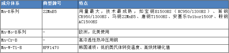

热冲压成形钢,也称硼钢,在低碳钢中添加少量的B元素可以提高钢板的淬透性,并且B的添加可以推迟铁素体和珠光体的出现,有利于获得板条状马氏体组织。热成形钢板常见的成分体系有Mn-B、Mn-Mo-B、Mn-Cr-B、Mn-W-Ti-B等,如表1所示。22MnB5是热冲压成形钢板中最常用的钢种。22MnB5典型化学成分如表2所示,图1是22MnB5热冲压成形钢板的CCT曲线。因国内外各个钢厂产线不同,国内外各个钢厂的22MnB5成分会稍有一些差异,CCT曲线也会稍有差异。近几年,国内出现Mn-B系基础上添加Mo、Nb、V等元素,优化热成形钢的抗氧化性、尖角弯曲性能、耐延迟开裂等性能,取得了较好的效果。热冲压成形钢的抗拉强度级别有500、1000、1500、1800、2000MPa等。
热冲压成形模具设计要点的图2
表1 热冲压成形钢常见成分体系
热冲压成形模具设计要点的图3
表2 22MnB5典型化学成分(Wt.%)

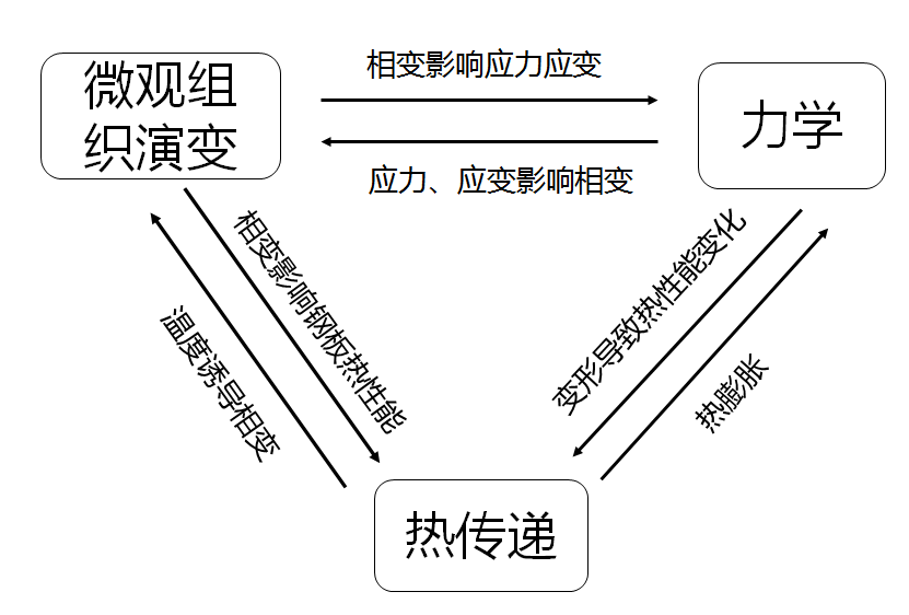

热冲压成形是将冲压技术和热处理技术相结合的板材成形技术,是热冲压成形钢板在热、力、相变耦合下的复杂成形过程,图2为热冲压过程中热传递、力学、相变相互作用图,热冲压成形过程,正是这样一个板料内部温度场、应力场、相变同时共存,相互作用的变化过程,对板料在成形过程中的流动、变形等造成影响。如高温下的变形量会对奥氏体转变产生影响,在800℃下变形10%~30%的变形过程使得C曲线左移,并使临界冷却速率提高至50℃/s,(如图3所示)。图4所示为马氏体相变开始温度(MS)与应力的对应关系。应力从100MPa达到400MPa时,马氏体转变开始温度从380℃提高到560℃。同时,热冲压成形过程中不同温度下钢板的成形极限、流动应力本构模型、钢板与模具间摩擦系数差别很大。因此,热冲压成形后性能、尺寸除与热成形钢板有关外,还与热冲压生产线、模具、热冲压工艺等因素相关。
热冲压成形模具设计要点的图5
图2 热冲压成形过程中热-力-相变的相互作用

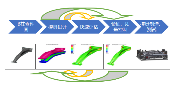

热冲压成形模具中钢板经历合模、高温成形、淬火、保温、开模的过程,热冲压模具设计主要包括模具型面设计、模具冷却系统设计和模具结构设计等。热冲压成形量产模具设计流程如图5所示,采用autoform、pam stamp2G等软件进行对热冲压成形过程进行快速成形模拟和冷却过程模拟,利用热冲压成形钢板的高温流变曲线、高温摩擦系数、FLD等参量进行成形模拟,采用Fluent、Ansys等软件进行模具冷却效果模拟,保证热成形模具长期工作热平衡性。这一过程实际是热力学、机械学耦合模拟。将模拟结果作为模具设计方案确定的重要依据。
热冲压成形模具设计要点的图7
图5 热冲压成形量产模具设计流程

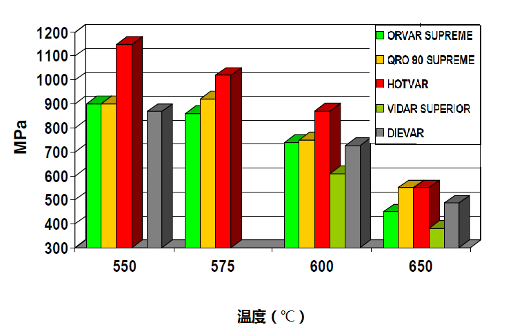

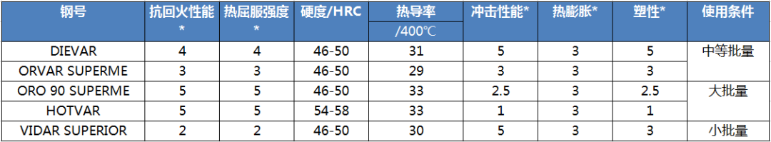

瑞典一胜百开发的DIEVAR热冲压成形模具钢。DIEVAR模具钢是一种对H13钢进行优化后得到的钢种,DIEVAR化学成分如表3所示。表5为DIEVAR、ORVARSUPPREME、ORO 90 SUPERME、HOTVAR、VIDAR SUPERIOR热冲压成形模具钢抗回火性能、热屈服强度等性能值及使用。图6是DIEVAR等5种热冲压模具钢高温屈服强度,可以看出,5种热成形模具钢均有较高的高温强度,其中DIEVAR钢处于中等水平。
热冲压成形模具设计要点的图8
表3 DIEVAR化学成分(Wt.%)
热冲压成形模具设计要点的图9
表4 5种热冲压成形模具钢性能比较
注:*列数值越大,表示性能越好
热冲压成形模具设计要点的图10
图6 5种热冲压成形模具钢不同温度下的屈服强度

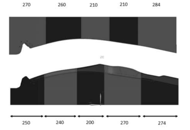

热冲压成形模具中设置了冷却管道,量产模具冷却管道的加工方式多采用钻孔方式进行。为保证钻孔工艺性和保证冷却管道“随形分布”、方便模具制造和维护,通常对热冲压模具进行分块加工,而分好的镶块又需要进行整体热处理以获得均匀的性能,因此需要合理安排钻孔、热处理、机械加工等制造、装配工艺,实现工艺流程的最优化。在进行分块设计时注意以下原则:
(1) 分块尺寸应适宜,尽量均匀,并应考虑模具材料供应商的标准尺寸,建议分块长度在200-300mm之间。
(2) 分块时应避免应力较大的区域。模具镶块间的接触区域强度相对薄弱,易于磨损,以免影响模具寿命及成形精度。
(3) 分块时应考虑冲压件的形状特征,降低冷却管道加工的难度,保证后续冷却管道加工工艺性。
(4) 凸凹模分块位置应错开10-30mm。若分块面处于同一位置,则会加剧模具在分块处的磨损。

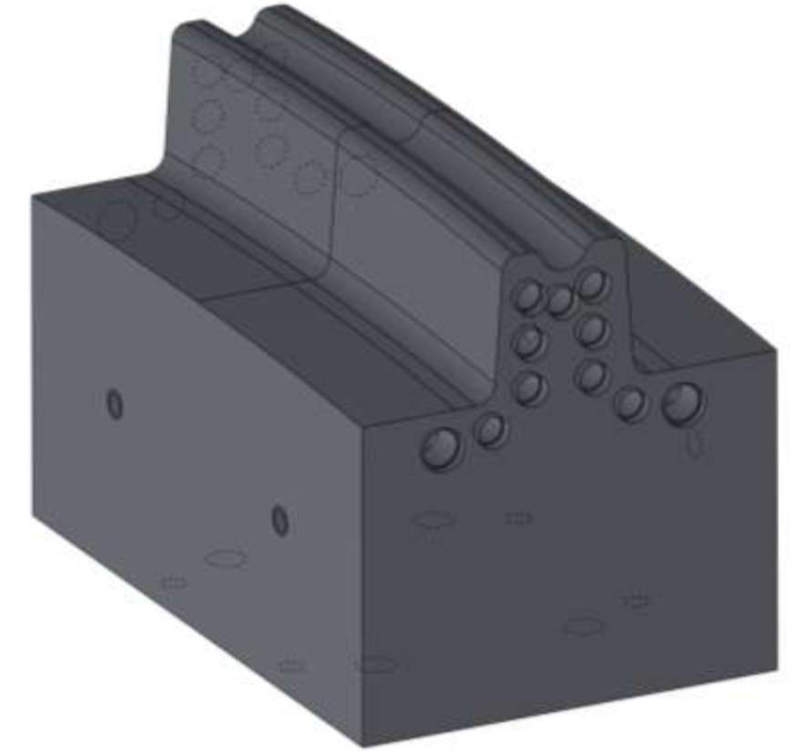

图7为某型汽车B柱热冲压模具凸、凹模分块设计。图8为B柱热成形凸模一块镶块,该镶块带有导向、冷却系统、安装孔和起吊孔等。
热冲压成形模具设计要点的图11
图7 B柱热冲压模分块设计
热冲压成形模具设计要点的图12
图8 B柱热成形凸模镶块

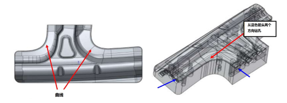

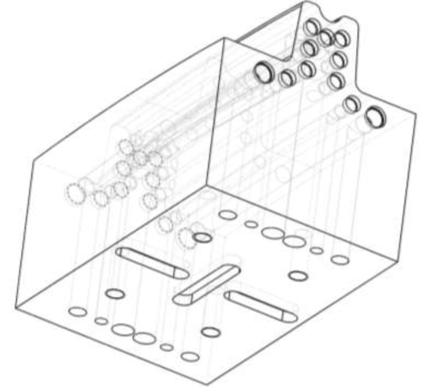

模具冷却管道的设计是热冲压模具设计的核心问题,冷却管道的设计质量直接影响的到模具的冷却效率、冷却均匀性和平衡性。冷却管道的设计主要包括管道位置参数的确定以及管道直径和数目的确定。图8为热冲压模具分段镶块冷却水道示意图。冷却水道的加工方式取决于镶块表面形状和钻孔工艺性。当产品为曲面时,可以采用两个方向钻孔形成镶块冷却水道(如图9、图10所示)。
热冲压成形模具设计要点的图13
图8 热冲压模具分段镶块冷却水道示意图
热冲压成形模具设计要点的图14
       图9 B柱门槛处左右角产品形状       图10 B柱门槛处左右角镶块冷却水道钻孔方式

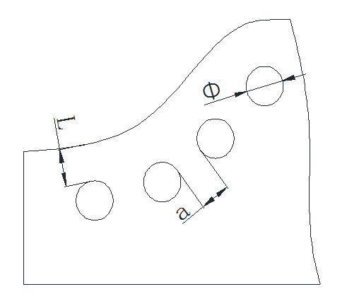

模具镶块中冷却管道主要尺寸有:冷却水道直径Φ、冷却管道间距a和管壁距模具表面距离L,如图13所示。
热冲压成形模具设计要点的图16
图13 冷却水道尺寸示意图
冷却管道设计原则:冷却孔的位置和数量要取决于模具表面的形状。需同时满足模具冷却功能和模具强度。具体要求如下:
(1) 冷却水压强0.3MPa(3Bar)条件下须保证模具冷却水流量不小于300L/(m2*min),管道设计完成后必须进行流速、流量及镶块冷却效果CAE分析。
(2) 相接管道轴线夹角α。要求此夹角尽量接近180°,最小不小于90°。
(3) 冷却管道孔径Φ。要求冷却管道孔径Φ=8~14mm。特殊情况Φ<8mm时须进行模具冷却效果分析;Φ>14mm时须进行模具强度校核。
(4) 起冷却作用的相邻管道间距a。相邻冷却管道间距a=8~20mm。设计时根据镶块局部受力受力情况和制件冷却效果进行选择。
(5) 管壁距模具表面距离L。冷却管壁距离模具表面最小距离L=8~15mm。根据镶块局部受力情况和制件局部冷却效果进行选择。
(6) 镶块端头起联通作用的管道间距a。由于镶块底部与安装固定板联通的孔簇要求尽量集中,此部位管道间距可满足。
2.3.2 镶块冷却管道加工要求
(1) 长度为200mm以内轴线为直线的冷却管道可直接钻削加工。
(2) 镶块内长度大于200mm的管道须采用对钻方式加工。
(3) 当模具外表面形状为曲线形状时,为保证模具冷却效果,冷却管道轴线需设置为折线,采用两端对钻加工。要求对钻孔轴线交汇后盲端长度≤2mm。
(4) 对钻孔轴线理论为相合或相交,实际加工轴线可能平行或异面。要求两轴线空间异面距离≤0.2mm。
