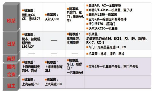

  目前,全世界耗铝量的12%~15%以上用于汽车工业,有些发达国家已超过25%。2002年,整个欧洲汽车工业1年消耗了 150万t以上的铝合金,其中约 25万t用于车身制造,80万t 用于汽车传动系制造,另外有42. 8万t 用于制造汽车行驶机构和悬挂机构。可以看出,汽车制造工业已成为最重要的铝材料消费大户。冲压铝制板材在汽车车身上的应用,如图1所示。
铝合金冲压板件在冲压与焊接上的工艺要求的图2
图1 铝板材在汽车车身上的应用

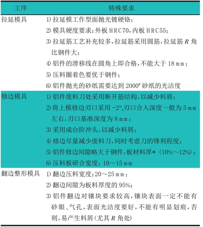

  经调研,铝合金的成型工艺与普冷板一致,可以通过增加工序减少废料刀使用量,降低铝屑产生,但其模具要求与普冷板存在差异,表1示出冲压铝板材对模具的特殊要求。
表1 铝板模具要求

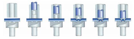

  铝板件冲铆连接,如图2所示,是使用冲铆设备,将冲铆铆钉压入被连接材料,形成一个稳定、牢靠、美观的连接点。
铝合金冲压板件在冲压与焊接上的工艺要求的图4
图2 冲铆连接过程
冲铆连接工艺的特点:
  1)高强度,锁铆连接点的抗剪、抗拉动态疲劳强度,抗冲击性能都高于或等于点焊连接点的强度;
  2)可以目测连接质量。铆钉完全打入工件中,同时在连接工件的另一侧形成了一个凸出的接点,即认为是合格;
  3)被连接材料无需事先钻孔,工艺简单;
  4)连接点是密封的,不会进入气、液,造成材料腐蚀;
  5)对金属、非金属,不同材质、不同厚度、不同强度的金属都可以连接。

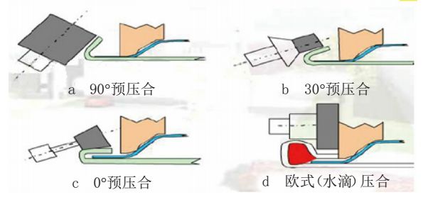

  1)普通压合分为首次预压合、二次预压合、终压合3 步。通常运用于没有特殊强度要求和外板法兰边角度正常的情况下;
  2)欧式压合,如图 3 所示,分为首次预压合、二次预压合 终压合 欧式压合 4 步通常运用于长边压合,  内,零件被槽内所有的工作溶液反复冲刷。所有槽均配、如前盖和后盖。为了减轻或消除表面缺陷也可以运用欧式压合。
铝合金冲压板件在冲压与焊接上的工艺要求的图5
图 3  欧式压合包边工艺

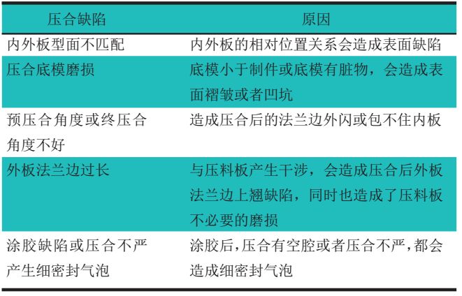

铝件辊边造成缺陷的各种原因
  铝件辊边造成缺陷的各种原因,如表 2 所示。
表2 铝件辊边造成缺陷的各种原因
