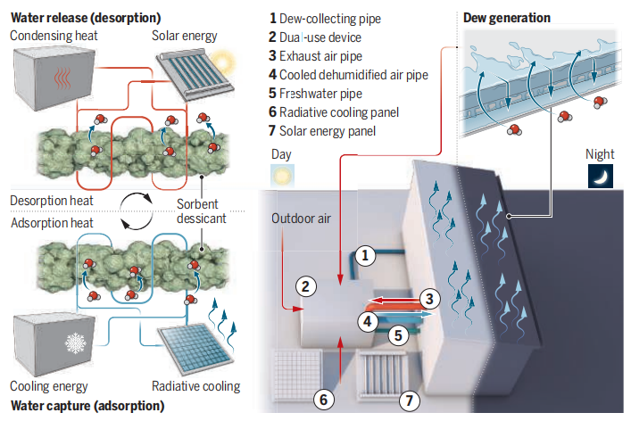

近日,上海交通大学王如竹教授在《Science》发表评述“Sustainable cooling with water generation”介绍了一种被动辐射冷却策略(将天空用作冷水槽),这种策略不仅有助于冷却,也可能有助于解决世界上许多地区的缺水问题。干旱地区通常在晴朗的天空条件下拥有充足的自然阳光,这提供了一种可持续的方式来增加或减少材料相对于环境的内能。湿材料的高温会加速干燥过程,同时水蒸气会释放到环境中。相比之下,根据菲克定律,吸湿性多孔材料由于水浓度差异而从大气中捕获水,从而促进了该过程的可逆性。2017 年,一项概念验证表明,通过使用多孔金属有机框架,可以在室外干旱条件下从空气中收集水分。在短短几年内,大气水收集取得了长足的进步,从昼夜设备到每天使用多个周期的设备,即使在沙漠环境中,不仅通过吸附剂-干燥剂而且使用白天辐射天空冷却材料迅速汇聚到连续运行的设备。通过重新设计现有设备而不是重新发明材料,可以潜在地实现具有冷却功能的现有集水器的两用功能。

吸湿性吸附材料从室外空气中捕获水蒸气,同时还通过热泵或辐射冷却器降低空气温度。饱和后,吸附剂材料通过使用太阳热能或热泵进行再生。放出的高温水蒸气结露。潮湿的室内废气和环境空气中的水蒸气也是水源,后者(环境空气中的水蒸气)在夜间通过使用辐射屋顶涂层进行结露。两用设备的连续运行依赖于太阳能蓄热。由于白天的大气窗口(8 至 13 µm),辐射天空冷却材料持续提供冷却效果。
