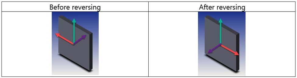

翻转系统不是直接一步到位的。镜头数据编辑器中的元件翻转工具有一些限制,HUD系统肯定会破坏这些限制,因为该系统包含坐标间断和非标准表面。
设计抬头显示器时要使用哪些 OpticStudio 工具 – 第三部分的图1
棘手的部分是Z轴是“翻转的”。对于像HUD这样的非对称系统,该工具无法正常工作。
设计抬头显示器时要使用哪些 OpticStudio 工具 – 第三部分的图2

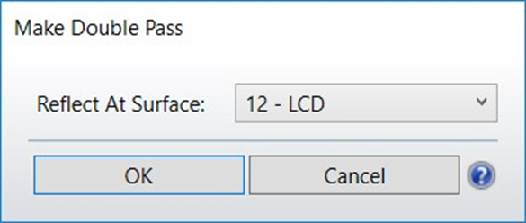

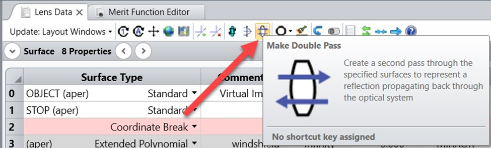

•在镜头数据编辑器中,选择Make Double Pass工具:
设计抬头显示器时要使用哪些 OpticStudio 工具 – 第三部分的图3
设计抬头显示器时要使用哪些 OpticStudio 工具 – 第三部分的图4
该系统在表面12上包含一个反射面,该反射就是LCD。只有我们系统的之后部分才值得关注。

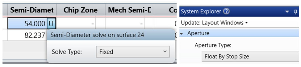

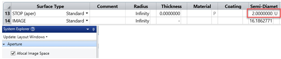

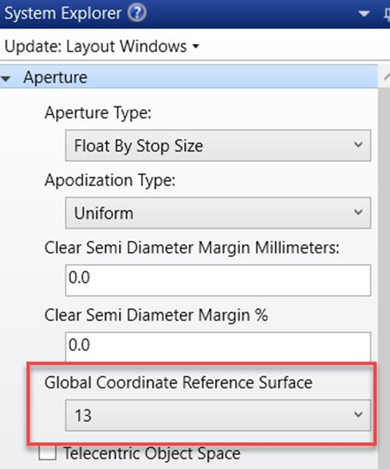

•表面24是新的STOP表面。首先可以固定表面24的半直径,将“孔径”更改为“按光阑大小浮动”,然后将“STOP”表面设置为表面24。
设计抬头显示器时要使用哪些 OpticStudio 工具 – 第三部分的图5
•系统需要整理:删除从“虚像”到“显示器”中定义的所有表面;从表面1到11。设计结果可以在表面13上移除,表面13的厚度是固定值2000mm。“物面厚度(表面0)”设置为0mm。

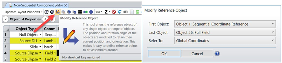

•表面13即STOP面可以设置为全局坐标参考表面。系统如下所示:

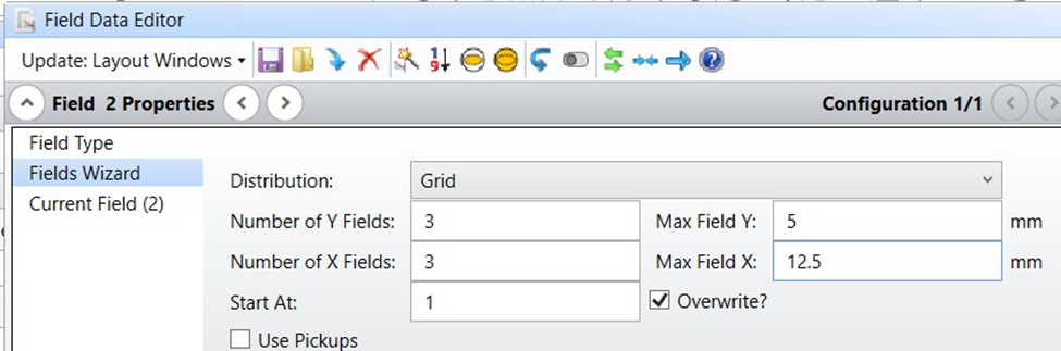

•现在,视场数据编辑器中的视场必须重新定义为LCD视场尺寸:
设计抬头显示器时要使用哪些 OpticStudio 工具 – 第三部分的图8

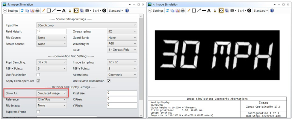

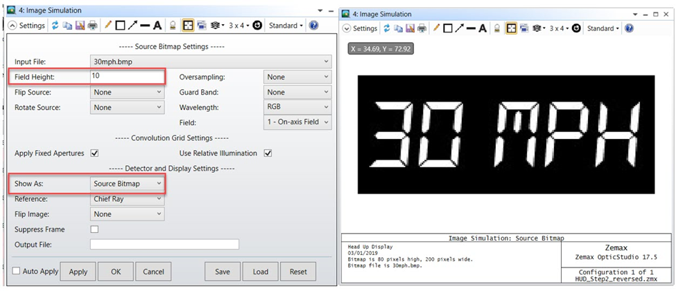

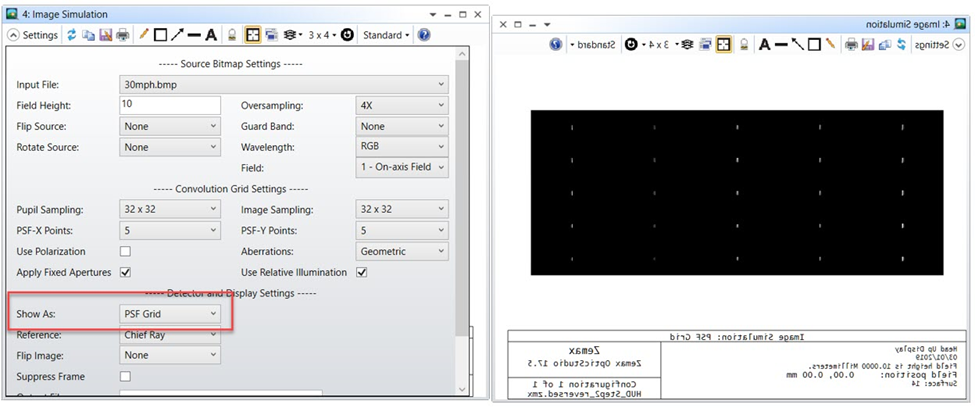

图像模拟:HUD将对车辆的速度进行成像。图像模拟工具可以让用户了解HUD系统图像质量:
设计抬头显示器时要使用哪些 OpticStudio 工具 – 第三部分的图10
设计抬头显示器时要使用哪些 OpticStudio 工具 – 第三部分的图11
设计抬头显示器时要使用哪些 OpticStudio 工具 – 第三部分的图12

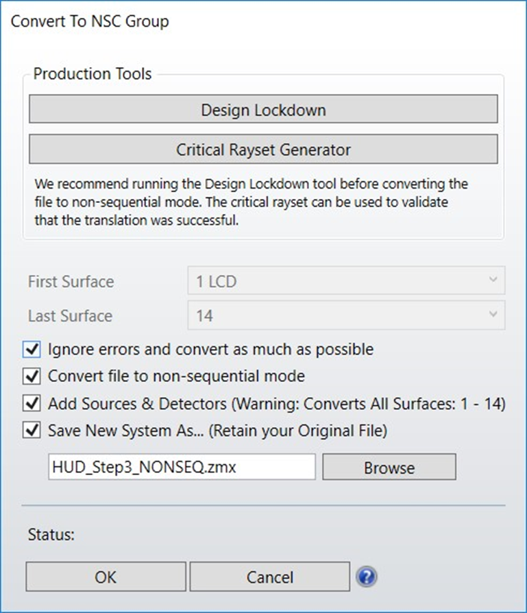

系统现在已准备好导出到非序列进行进一步分析。
初始的文件名为“HUD_Step2_reversed.zar”

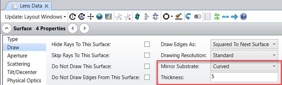

OpticStudio有一个内置工具“转换为NSC组”,可以将序列表面转换为非序列元件;或者将整个序列系统转换为非序列系统。转换反射镜时,如果基板厚度大于0,则会将反射镜转换为复合透镜物体,其厚度等于反射镜基板厚度。因此,在这个文件中,我们将反射镜4、6、8和11的厚度设置为5毫米。该文件现在已准备好进行转换。
设计抬头显示器时要使用哪些 OpticStudio 工具 – 第三部分的图13
设计抬头显示器时要使用哪些 OpticStudio 工具 – 第三部分的图14
一旦转换了文件,就需要进行一些整理。下面的列表说明了不同的步骤。最后的非序列文件可以在文章的顶部下载:

•在全局坐标系中定义所有的物体:
设计抬头显示器时要使用哪些 OpticStudio 工具 – 第三部分的图15

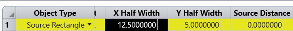

•只保留一个光源:以视场1为中心,第4行的椭圆光源。删除所有其它光源(第1行至第3行和第5行至第12行)。将该光源更改为“矩形光源”,其宽度为±12.5mm,尺寸为±5mm。将布局光线的数量设置为10:

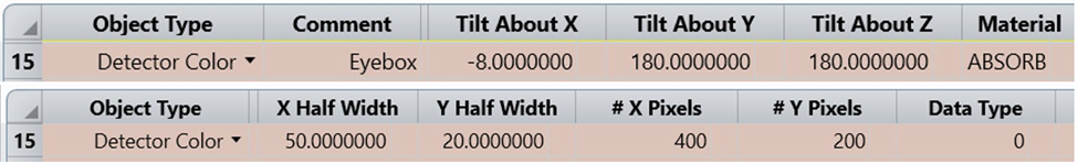

•将Eyebox(第15行)更改为Detector Color(检测器颜色),并添加约为-8度的Tilt(倾斜)X。速度将显示在Detector Color的底部。眼盒尺寸为X半宽=50mm,Y半宽=20mm。将X中的像素数设置为400,将Y中的像素数目设置为200。此外,Detector Color半角设置为X 20度和Y 10度,并且添加了180度的倾斜Y和倾斜Z,使得最终图像在右方向上显示。
设计抬头显示器时要使用哪些 OpticStudio 工具 – 第三部分的图18

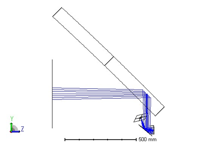

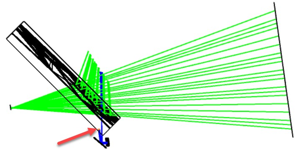

在这一点上,来自LCD窗口的布局光线似乎与风挡玻璃没有相互作用。风挡玻璃是一个布尔原生对象:它是矩形体积和由2个扩展多项式曲面组成的复合透镜。

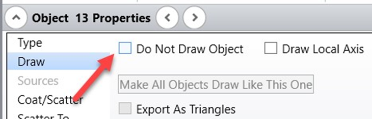

要了解发生了什么,让我们通过取消勾选“Do Not Draw Object”选项卡中的“不绘制对象”选项来绘制矩形体积:
设计抬头显示器时要使用哪些 OpticStudio 工具 – 第三部分的图20

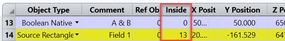

三维布局显示“光源”位于矩形体积内,矩形体积是布尔体的父对象之一。在这种情况下,需要启用Source的Inside Of f标识才能指向布尔对象。还需要在NSCE(非序列数据编辑器)中的布尔物体之后定义光源,以便内部能正常工作。
设计抬头显示器时要使用哪些 OpticStudio 工具 – 第三部分的图21
•在第1行剪切矩形光源物体,并将其复制到风挡玻璃下方。更改Inside Of flag。现在光线在风挡玻璃上散射了。
设计抬头显示器时要使用哪些 OpticStudio 工具 – 第三部分的图22

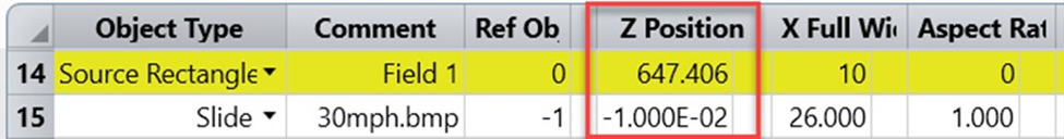

•添加一个幻灯片物体作为LCD显示屏上显示速度的源图像,并将其放在LCD光源的前面。将“X全宽”设置为26 mm,将“纵横比”设置为1.0。
设计抬头显示器时要使用哪些 OpticStudio 工具 – 第三部分的图23

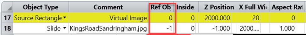

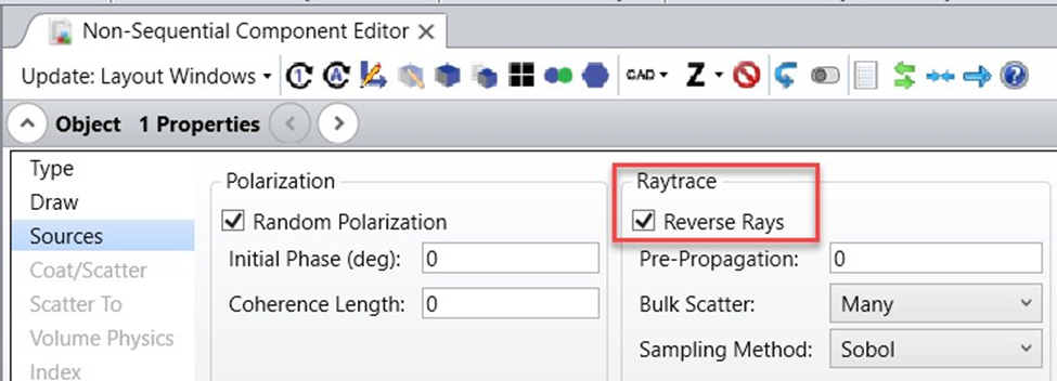

•虚拟图像处的矩形光源(物体#17)将用于模拟建立太阳光照射。添加一个幻灯片物体以表示司机看到的背景场景(Object Properties >Sources> Raytrace> Reverse Rays,以便光线向探测器发射)。将“幻灯片X全宽”设置为2000 mm,将“纵横比”设置为1.0。
设计抬头显示器时要使用哪些 OpticStudio 工具 – 第三部分的图24

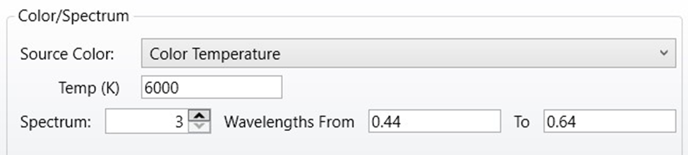

•在第17行设置矩形光源的光谱,以匹配太阳光谱。
设计抬头显示器时要使用哪些 OpticStudio 工具 – 第三部分的图25

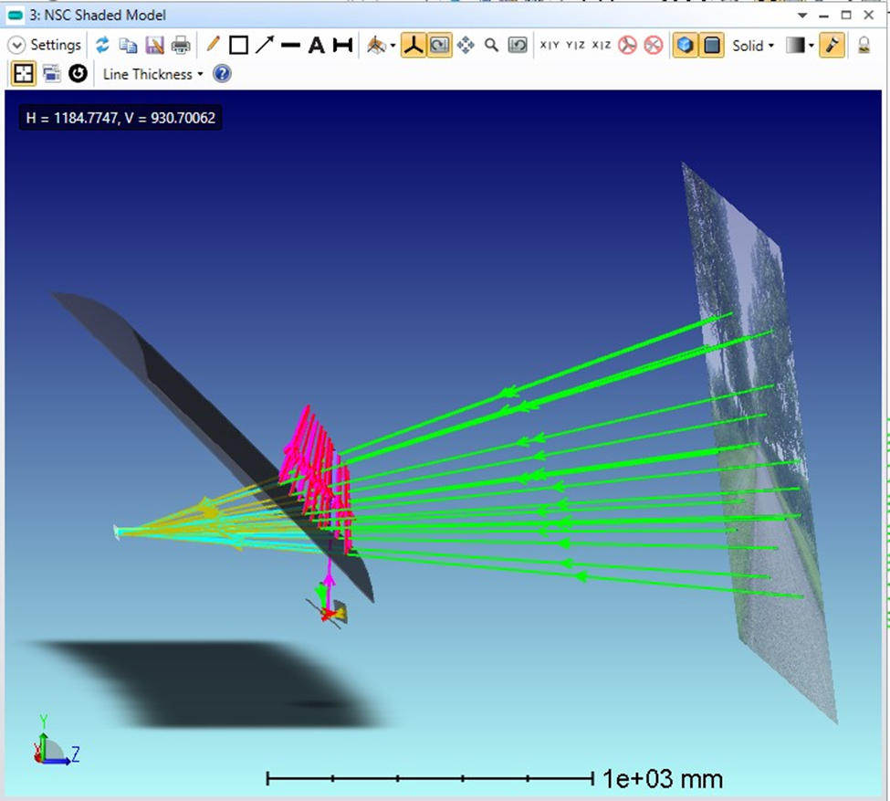

整理后,NSC实体模型中的最终系统如下所示。
设计抬头显示器时要使用哪些 OpticStudio 工具 – 第三部分的图26

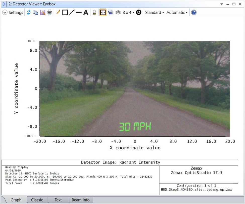

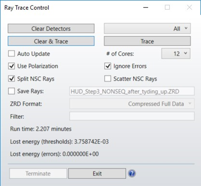

可以使用Detector Viewer显示驾驶员看到的模拟图像。首先单击 Analyze > Ray Trace 执行光线追迹,然后设置“光线追迹控制”,如下所示。然后通过单击 Analyze > Detector Viewer 来查看探测器查看器。在“设置”菜单下,设置“显示为:真彩色”和“显示数据:角度空间”。角度空间是序列非无焦像空间设置的非序列同等形式设置。这里使用它是因为人眼模型没有在这个系统中建模。
设计抬头显示器时要使用哪些 OpticStudio 工具 – 第三部分的图27
探测器查看器现在以真彩色显示驾驶员将使用设计的HUD系统看到的内容:
设计抬头显示器时要使用哪些 OpticStudio 工具 – 第三部分的图28
