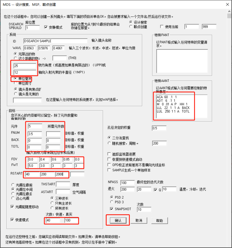

通过 MDS 对话框中的定义选项将创建一个 MACro,它将运行 DSEARCH 命令,并填充所有数据。
SYNOPSYS 光学设计软件课程十九:DOE 在现代镜头设计中的应用的图1
该设计将输入 F / 3.5,半视场角为25度,孔径为12毫米。我们选择使用 SPECIAL AANT 代码来控制后焦,这样可以使后焦长度大于 22 毫米。我们还要求主光线角度不能过大。
当我们单击 OK 按钮时,程序会加载我们的 MACRO。我们在顶部添加了 CORE 16指令,以加快我们的8核超线程 PC 的速度,并指定一个长延迟(因此它不会要求中止其他内核,这可能需要更长时间)和一个数量为 6 的网格(因为非球面和 DOE 会导致高阶孔径像差)。
我们要设计 DOE 曲面,需要选择五个视场进行校正。
我们还为每种情况的曲率半径指定了四个不同的起始值,依次进行研究。请记住,即使对初始条件进行少量更改也可能将 DSEARCH 发送到镜头设计树的不同分支,这将使搜索的案例数量增加四倍。

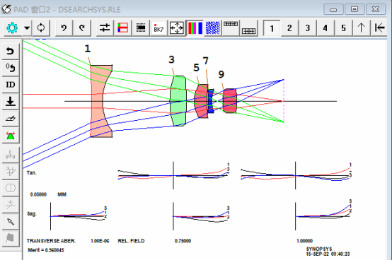

我们运行这个 MACro 并且看到从 DSEARCH 返回的最好镜头,点击按钮,模拟退火(50, 2, 50),并不能满足我们的要求。
SYNOPSYS 光学设计软件课程十九:DOE 在现代镜头设计中的应用的图3

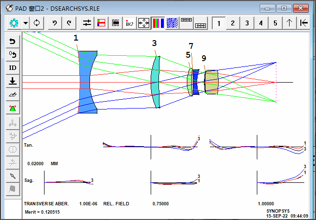

我们可以通过增加更多的镜片数来获得更好的结果--但是我们希望,通过将其中一个镜头,更改为 DOE 来改进我们的镜头。该程序为我们创建了一个优化 MACro,使得继续优化和模拟退火非常容易。让我们来试试 DOE。在顶部添加另一条 MACro。(“ADA”表示自动 DOE 分配。)
运行 DSEARCH_OPT.MAC 点击按钮,模拟退火 (50, 2, 50)
SYNOPSYS 光学设计软件课程十九:DOE 在现代镜头设计中的应用的图5
该程序发现表面 9 使用 DOE 效果最好。

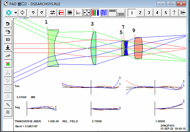

我们尝试增加第二个 DOE。将变量添加到 DOE 项的 PANT 文件中,
VY 9 G 16
VY 9 G 26
VY 9 G 27
VY 9 G 28
VY 9 G 29
再次运行 DSEARCH_OPT,
SYNOPSYS 光学设计软件课程十九:DOE 在现代镜头设计中的应用的图7

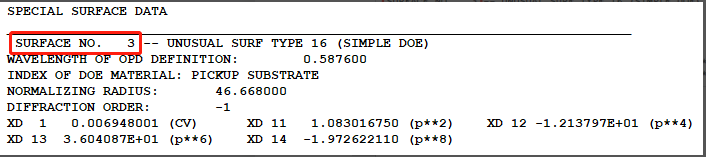

在 Command Window 中输入 ASY, 这次在表面 3 添加了 DOE
SYNOPSYS 光学设计软件课程十九:DOE 在现代镜头设计中的应用的图8
评价函数会有很大改进。我们修改了PANT文件,因此它会改变两个DOE上的系数,并包括一些高阶项。系数G32是12次幂系数,而ADA的默认值仅为8次幂。(我们注销ADA 5 QUIET命令和VY 0 YP1,所以没有得到第三个DOE!)

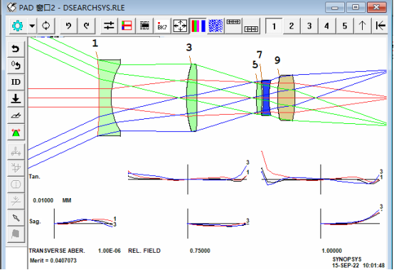

现在我们再次运行它,然后模拟退火(50, 2 ,50)
SYNOPSYS 光学设计软件课程十九:DOE 在现代镜头设计中的应用的图10
当使用 DOE 进行优化时,DSEARCH 返回的镜头的评价函数从 0.96 下降到了 0.04。(L19L1)思考我们需要多少球面元件来获得这种质量,您可以自己尝试练习

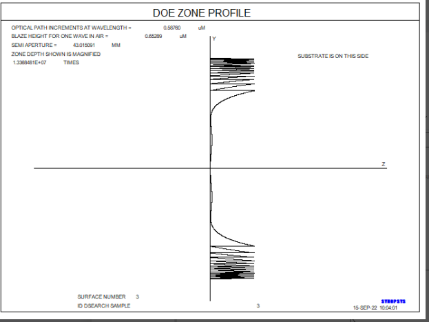

这是表面 3 处的 DMASK 配置文件:在命令窗口输入 DMASK 3 PROFILE
SYNOPSYS 光学设计软件课程十九:DOE 在现代镜头设计中的应用的图11

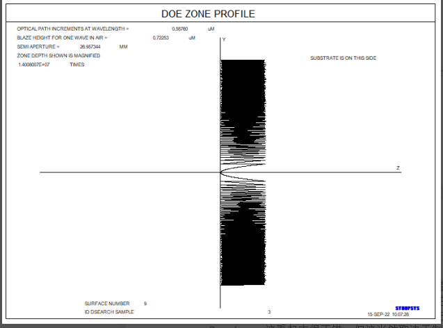

这是表面 9 处的 DMASK 配置文件:在命令窗口输入 DMASK 9 PROFILE
SYNOPSYS 光学设计软件课程十九:DOE 在现代镜头设计中的应用的图12

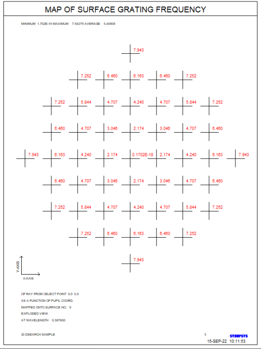

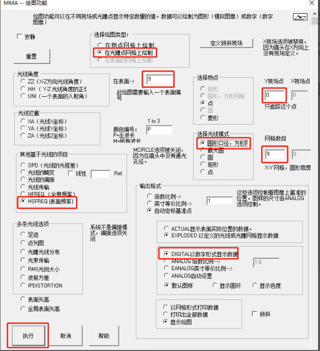

第二个可能对加工厂是一项挑战。我们来看一下空间频率。使用 MMA 打开 MAP 对话框,选择选中 HSFREQ ,选中光瞳点,在表面 = 9,设置 y 视场点 = 0 选中 CREC,设置网格数 = 9,选中 DIGITAL,点击执行。最高频率在边缘处超过7 c / mm。这看起来很不错,但这当然取决于制作它们加工厂的能力和技术。
