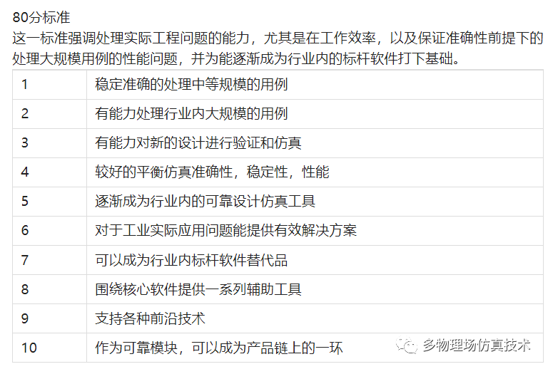

给工业仿真软件研发打分(点击链接查看)一文,提到了软件质量评分。80分的标准如下,作为仿真软件核心的求解器也类似:

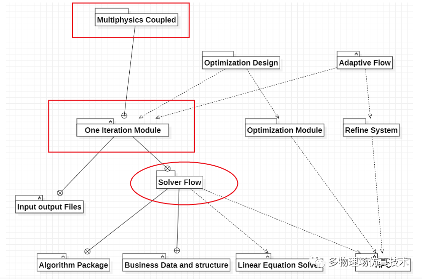

2.第三方工具和求解器某种功能交互接口
考虑以下几种情况:
2.1.需要把求解器某种功能放到前处理器中。比如网格检查功能,前处理仅仅能从网格质量,拓扑来检查网格数据,而求解器可以从业务,仿真计算角度检查网格数据。可以直接把这块功能搬到前处理功能中,提前检查出错误。
2.2.自适应迭代网格。参考
深入理解数值计算网格(8)--自适应迭代网格
自适应网格迭代标准的一种方法
自适应网格的一次迭代是一次完整的计算流程。如果我们使用不同的加密策略,或者使用第三方软件进行加密操作,要求每次计算流程是一个独立的模块或组件,能方便外部功能调用。
2.3.优化设计。优化设计也是经常提到的,它和生成式设计,CAD/CAE无缝集成等也紧密相关。利用仿真进行优化设计的核心是外部程序不断调用求解器,以期获得输入参数和结果的关系,非常类似神经网络训练,或者就是神经网络的一种。
以上这些操作都需要把求解器中的一个或多个功能作为一个独立的组件和模块使用,独立的组件也就是不依赖任何第三方组件,在程序中是只被调用而不用调用其它模块。在数据和工程依赖上,就要求定义好接口和API,做好模块封装。

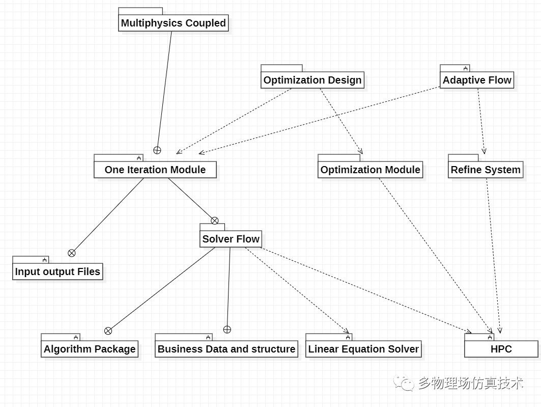

下图列举了一些求解器常用模块和相互依赖关系,供参考
一篇文章入门“求解器”开发(全篇)的图2
模块依赖关系
从整体研发角度看,开发可以根据模块划分成几个部分:
1. 数据结构和算法部分;
2. 架构设计;
3. 前后处理(这里指的是求解器内部的前后处理)
4. 测试用例和应用
5. 第三方库调用(比如线性方程组求解)
对于大多数研发人员,可能认为算法是最重要的部分,实际上对商业软件而言,架构和算法同样重要。

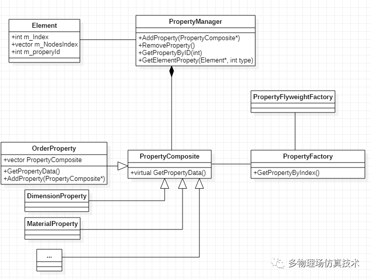

5. 网格文件设计
对于需要使用网格的数值计算方法,前处理器需要设计网格的数据格式和文件格式。在商业软件开发中,尽可能参考类似Nastran BDF以及ABAQUS INP文件格式,而不要使用开源软件的文件设计。主要原因是开源软件设计不会考虑扩展性和性能问题,如果使用开源软件结构,在商业软件后期开发中是个非常大的瓶颈。
在数据结构设计上,可以参考
FEM之在求解器中使用设计模式(7)---属性模式
一篇文章入门“求解器”开发(全篇)的图3
该模式中的数据结构,可以作为使用网格计算方法的通用网格数据结构。其核心是用Composite和flyweight方法管理各种属性,包括单元属性,边界属性,荷载属性,材料属性等等,将各种属性数据和网格结构解耦。

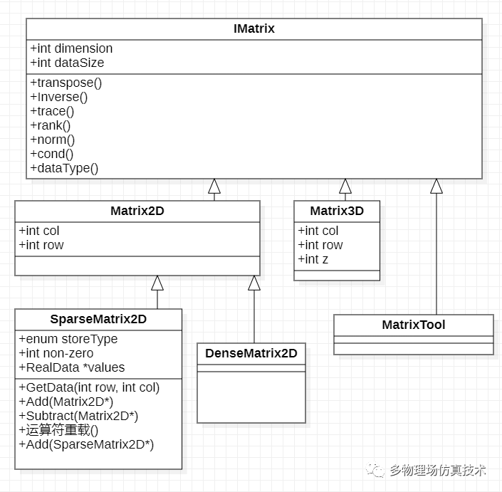

6. 基础数据结构
常用的数据结构包括:
Vertex 点
Vector 向量
Tensor 张量
Matrix 矩阵
Complex 复数
以及基于这些类的扩展类。
针对某些高精度计算,需要使用类似GMP的高精度库。
按照单一职责原则,每种基础数据结构提供基本的数据,数据和数据之间的计算由另外的工具类提供。考虑到求解器的数据规模,在设计定义数据之初,须使用数据指针,并避免数据之间深拷贝。
矩阵结构定义
一篇文章入门“求解器”开发(全篇)的图4
Eigen库提供了很多基本数据结构,可以直接使用,但从性能,效率以及扩展性看并不最优。如果是商业软件开发,基础数据结构最好自己定义。

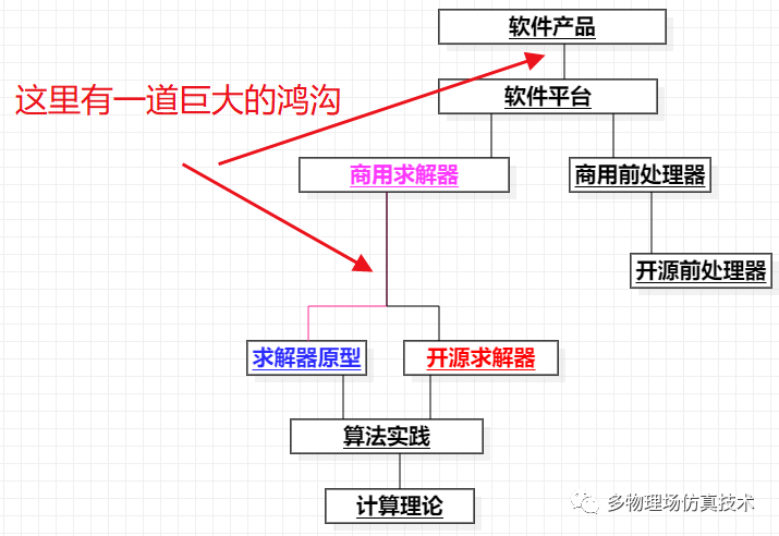

当我们谈论求解器开发时,默认目标是商用求解器,也就是能给用户实际使用并解决计算问题的工具。原型开发里的求解器原型以及大部分开源求解器是无法达到这个要求的,这两类求解器和商用求解器之间还是存在一道较大的鸿沟,直接具体表现在以下:

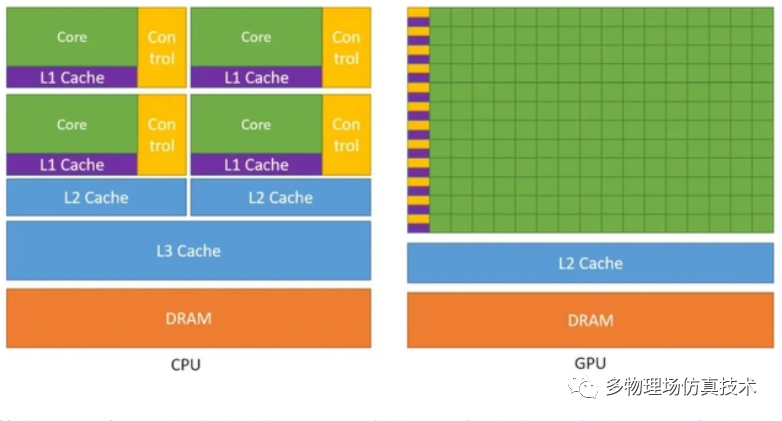

在满足准确性和稳定性基础上,计算速度效率也很重要。软件方法,求解器的速度主要体现在算法优化上,根据实际业务和硬件改进算法。软件方面,多线程和分布式计算是最基础的,把主要计算放在大的服务器上,提供资源调度分配;更进一步,根据硬件编译底层程序。除此之外,对堆硬件提供更好的软件支持以支持分布和并发。在这一块,基本很少看到开源软件提供支持,能跑一下OpenMPI就非常不错了。
2.3.新技术的使用
工业仿真软件技术上大的突破,求解器使用GPU异构计算应该是一个。在2007年左右,CUDA发布之后2,3年内,几乎主流的工业仿真软件都提供了GPU计算支持,少有开源软件支持。

“求解器”开发入门指南(上) 一文中也给出了求解器的一些具体标准:
一篇文章入门“求解器”开发(全篇)的图7

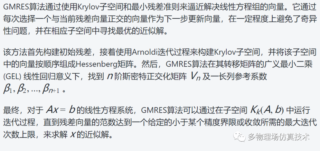

1. GMRES:Generalized Minimal Residual
一篇文章入门“求解器”开发(全篇)的图8
类似的还有FGMRES、TFQMR

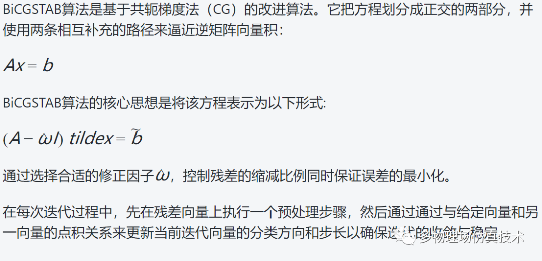

2. BiCGSTAB:BiConjugate Gradient Stabilized
一篇文章入门“求解器”开发(全篇)的图9

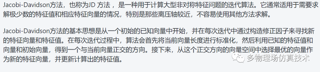

3. JD
一篇文章入门“求解器”开发(全篇)的图10

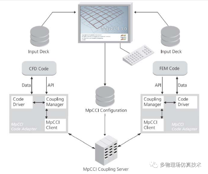

多物理场研发的内容,包括 单个物理场模块封装 和不同物理场之间的 数据传递 。有时候不同物理场的模型之间不是同步生成,所以在重合和边界的地方需要单独处理。 MpCCI Mesh-based parallel Code Coupling Interface) 是由德国圣奥古斯丁SCAI研究中心(全称Fraunhofer Institute for Algorithms and Scientific Computing)开发出来的多物理场耦合 商用工具
MpCCI接口软件可以实现不同模拟软件耦合区域的网格量的数据交换。由于耦合区域网格通常属于不同模拟程序,一般而言这些网格是不匹配的,MpCCI在实现网格值的数据交换前,先执行节点值之间的插值求解器研发可以作为参考
一篇文章入门“求解器”开发(全篇)的图11
下图是上面介绍过的通用求解器框架,在这个结构中,将常用的业务流程封装为 Solver Flow ,在 Solver Flow 的基础上封装成一次单物理场迭代计算模块( One Interation Module)  方便上层多物理耦合模块调用,这种设计目的也是为方便其它功能可扩展。 封装 是求解器开发一个重要指导原则
一篇文章入门“求解器”开发(全篇)的图12
