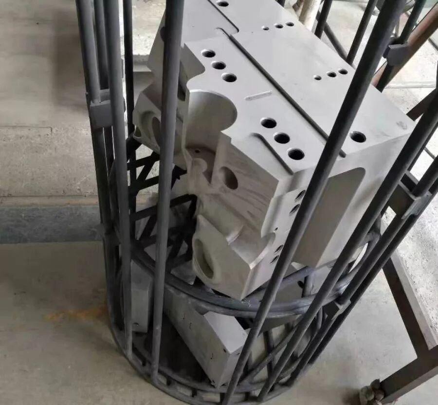

1、什么是淬火?
将钢奥氏体化后以适当的冷却速度冷却,使工件在横截面内全部或一定的范围内发生马氏体等不稳定组织结构转变的热处理工艺。
2、淬火的目的?
1)提高金属成材或零件的机械性能。例如:提高工具、轴承等的硬度和耐磨性,提高弹簧的弹性极限,提高轴类零件的综合机械性能等。
2)改善某些特殊钢的材料性能或化学性能。如提高不锈钢的耐蚀性,增加磁钢的永磁性等。
不同的热处理工艺有什么区别?的图2

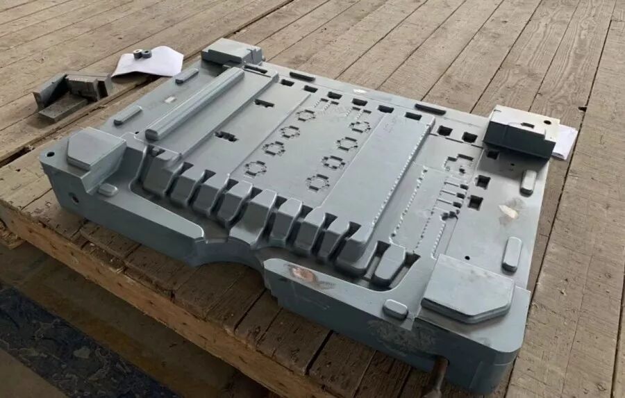

小伙伴们看上面几个工艺是不是看的还不太明白?那么小奥就直观的给大家看看不同工艺做出来的样子有哪些区别呢?
淬回火
不同的热处理工艺有什么区别?的图7
颜色为灰青色
深    冷
不同的热处理工艺有什么区别?的图8
表面有白霜,手不能直接触碰
氮    化
不同的热处理工艺有什么区别?的图9
表面偏白,灰色
从图片上直观的可以看出,首先,工件的颜色会发生改变,其次,工艺是密不可分的。如果一个工件所需要的硬度较高,就可以通过热处理来达到目的。
比如一个模具原本只能打10000个样本,现在就可以通过热处理加强硬度打100000个甚至1000000个,大大的提高了利用率。

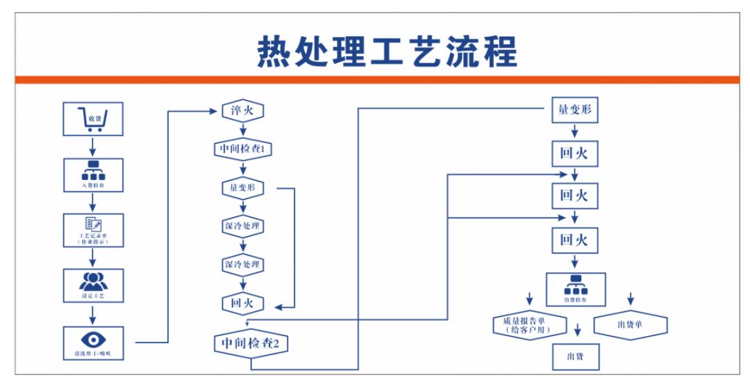

热处理工艺流程
不同的热处理工艺有什么区别?的图11
