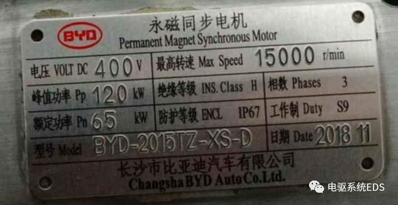

前面 文章说明了一下磁性材料温度特性密切相关的居里温度的概念,见文章 磁性材料的居里温度与工作温度 ,也总结 了电机 铭牌上面工作制的含义,见文章 电机工作制 今天总结一下电机铭牌上面另外一个与温度相关的概念,即绝缘材料的“ 绝缘等级 ”。

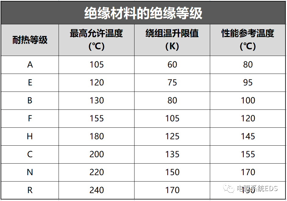

电机与变压器中常用的绝缘材料等级为A、E、B、F、H、C、N、R八种。每一绝缘等级的绝缘材料都有相应的极限允许工作温度、绕组温升限值和性能参考温度,见下图。
电驱系统-绝缘等级的图3
最高工作温度,系指电机在设计预期寿命内,运行时绕组绝缘中最热点的温度。 电机或变 压器运行时,绕组 最热点的温度不得超过 上图 中的规定,否则会引起绝缘材料加速老化,缩短电机或变压器的寿命;如果温度超过允许值很多,绝缘会损坏,导致电机或变压器烧毁。
允许温升是指电机的温度与周围环境相比升高的限度, 是由电机发热引起的。 运行中的电机铁芯处在交变磁场中会产生铁损,绕组通电后会产生铜损,还有其它杂散损耗等。 这些都会使电机温度升高。 另一方面电机也会散热 当发热与散热相等时即达到平衡状态,温度不再上升而稳定在一个水平上。 当发热增加或散热减少时就会破坏平衡使温度继续上升,扩大温差,则增加散热,在另一个较高的温度下达到新的平衡。 但这时的温差即温升已比以前增大了,所以说温升是电机设计及运行中的一项重要指标,标志着电机的发热程度,在运行中,如电机温升突然增大,说明电机有故障或水道阻塞或负荷太重。
性能参考温度实在没有找到官方的解释,但结合字面意思和经验,性能参考温度应该是表示绝缘材料能够正常发挥性能的最高温度,超过该温度,性能可能会下降,类比于全功率运行和限功率运行(纯个人理解)。
车用电机常用的绝缘材料的绝缘等级为H级,最高工作温度180℃,同时由于电机温升有“惯性”,且高温会影响磁性材料的磁性,所以,在进行电机温度故障诊断设计时,往往将电机保护温度设在电机性能温度附近。
