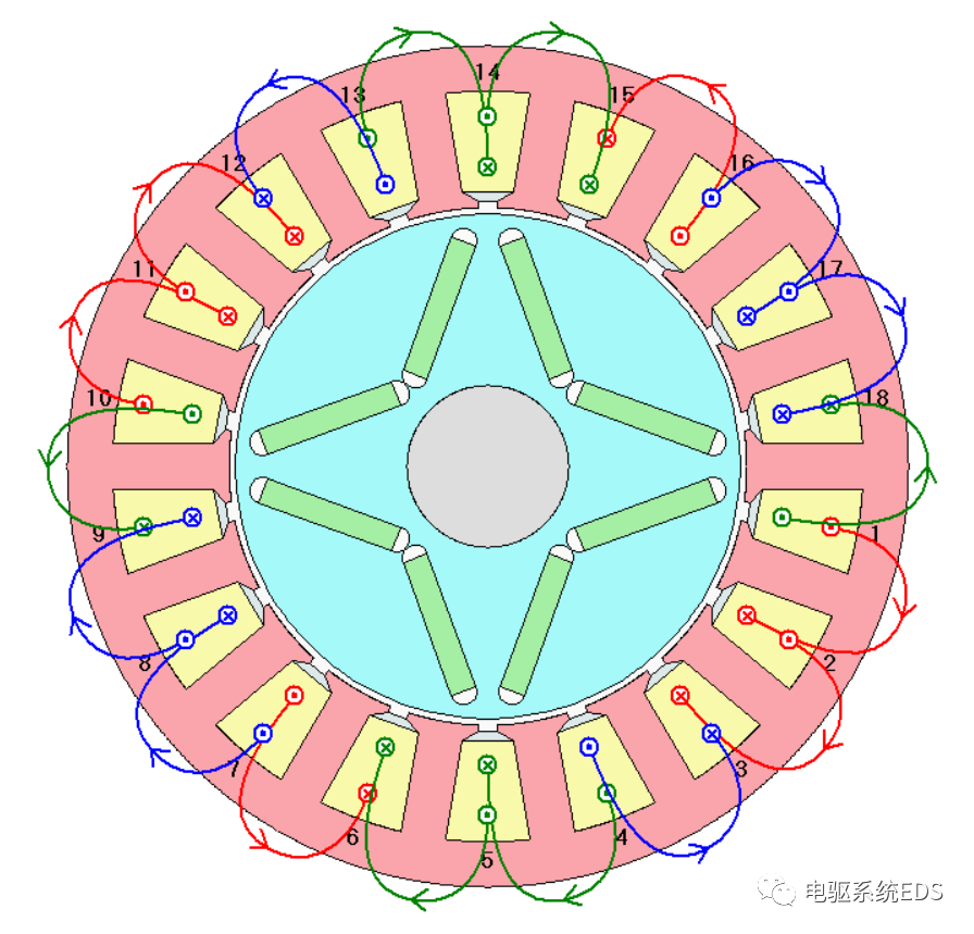

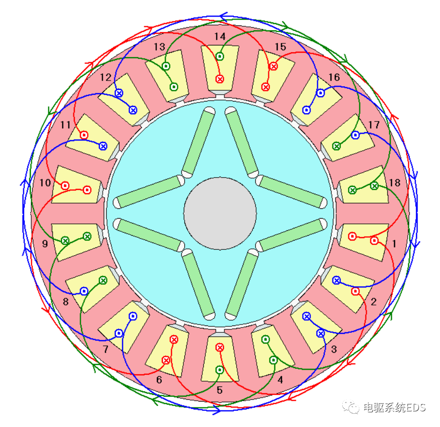

电机的定子绕组形式有两种: 分布绕组 集中绕组
如下图所示,在分布式绕组中,绕组缠绕在至少两个定子齿上,在集中绕组中,绕组仅缠绕在一个定子齿上。
分布绕组&集中绕组的图2分布绕组径向接线图

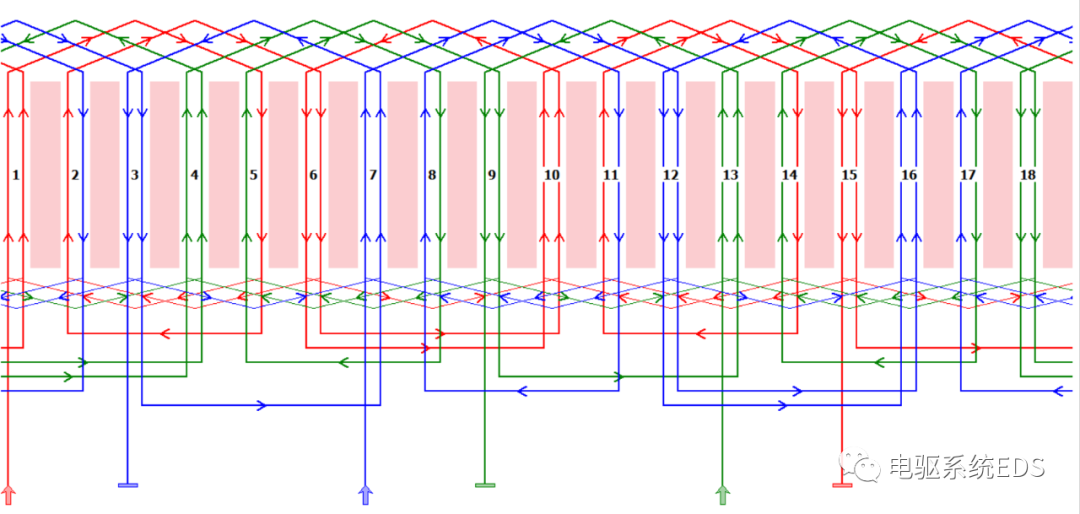

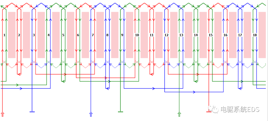

分布绕组线性接线图

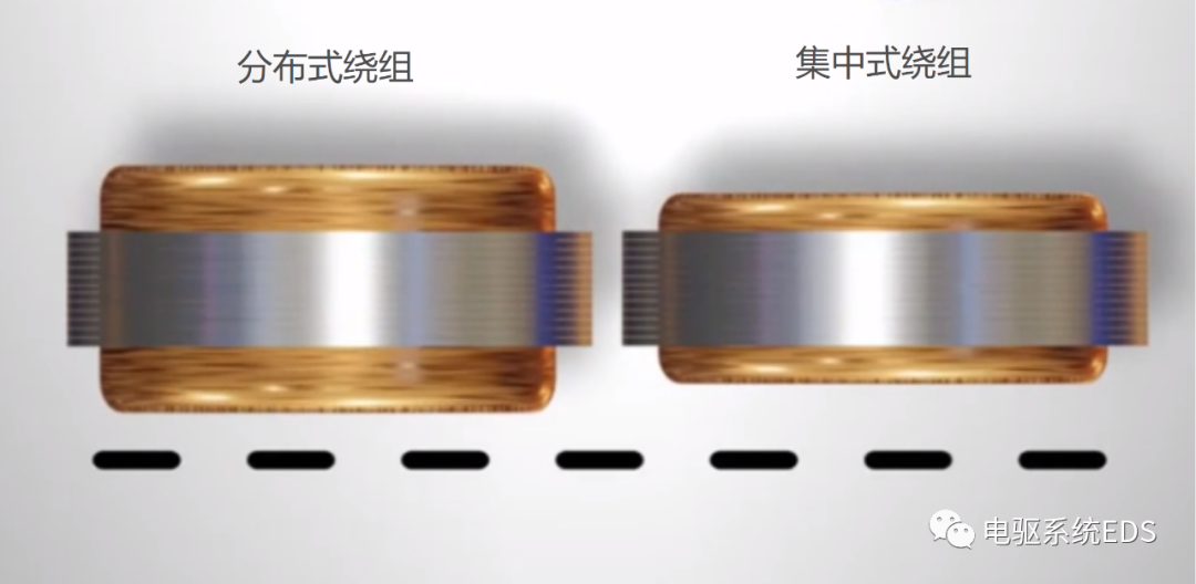

对于分布式绕组,绕组的上端和下端重叠,电机的这个区域也称为绕组头,由于重叠,分布式绕组的绕组头比集中式绕组的绕组头大,见下图。
分布绕组&集中绕组的图6

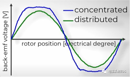

因此 ,集中绕组 一般用于 非常短的 电动机 ,这样可以减少绕组头的欧姆损耗, 且更容易制造 和降低成本。但电动汽车上的电机往往采用分布式绕组,主要是考虑到分布式绕组与集中式绕组的反电动势特性不同。
分布绕组&集中绕组的图7
如上图所示,分布式绕组的电机的反电动势电压呈正弦曲线,而集中式绕组的电机的反电动势电压呈梯形曲线。这意味着集中式绕组的电机可以产生更大的扭矩,但同时会产生更多的谐波导致更大的损耗和NVH问题;分布式绕组的电机在设计之初就需要考虑极槽配合,需要分析该极槽配合下可能会产生的电磁力波阶次、频率及大小来优化NVH问题。
