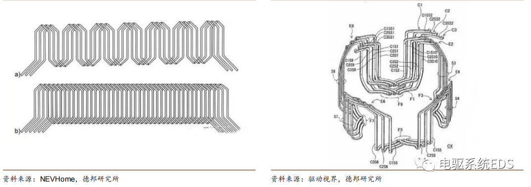

扁线电机已经是目前主流的电机绕组形式,与圆线相比,扁线有利于电机槽满率的提升,一般圆线电机的槽满率为50%左右,而扁线电机的槽满率能达到70%以上。槽满率的提升意味着在定子槽空间不变的条件下,可以填充更多的铜线,通过更大的电流,产生更强的磁场,进而提升功率密度。

扁线电机的绕组形式主要有I-pin、Hair-pin、X-pin、S-winding。下面是对四种扁线绕组的整理介绍。
I-pin
I-Pin绕组形如I,直接插线,然后双边焊接。无需预成型且为单槽装配,可以进一步降低绕组的装配预留空间,缺点是焊接工艺繁琐,端部尺寸较大。

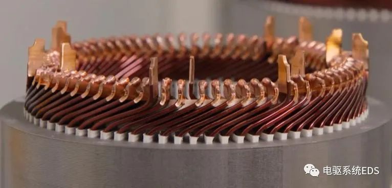

Hair-pin
Hair-pin绕组形似发卡,先成型再插线,然后单边焊接。是目前应用最多的扁线绕组形式。

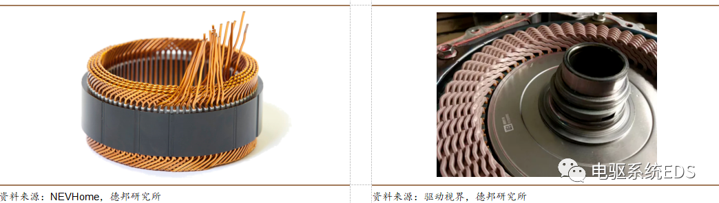

S-winding
S-winding绕组形状呈S形,如下图所示,成型后两头端部无需焊接,端部空间尺寸更小;更加优秀的NVH性能,减小转矩脉动从而实现更平稳的运行以及更出色的冷却效果。
