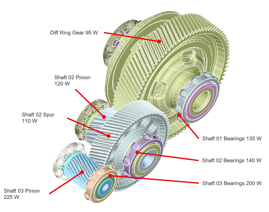

随着技术的不断进步,市场对于乘用车/商用车等的润滑系统性要求越来越高。以往在产品的润滑性能的开发、提升等工作中,主要依赖于台架实验。虽然台架实验能直观的获取润滑性能的“好”与“坏”,但成本高、周期长,不利于产品的快速迭代与性能提升。
因此,需要一款飞溅润滑分析软件,能够在设计初期对润滑系统的润滑效果进行快速且准确的仿真分析,确认各个零部件润滑油量满足设计要求,避免试验验证阶段出现由于润滑不足导致的零件烧蚀、齿轮失效、轴承压痕等问题,以满足项目开发阶段的产品设计和优化分析工作。

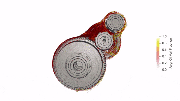

本期使用Altair nanoFluidX从分析设置、流场分析、轴承端部油量分布与齿轮箱热分析、搅油损失扭矩值几方面来分析新能源齿轮箱中的搅油润滑分析。
小汰提醒:本文动图酷炫密集,大家注意流量哈~
搅油分析设置
•  多相流分析
•  物理时间:   2 s
•  分辨率:   0.75 mm
•  粒子数量:  11.8 million
•  前处理时间:  1 h
•  硬件平台:8 NVIDIA Tesla V100

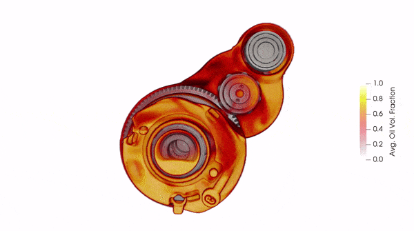

平均油量分布
【CFD专栏】新能源齿轮箱中的搅油润滑分析的图6
【CFD专栏】新能源齿轮箱中的搅油润滑分析的图7
在中间齿轮上部存在一个大的低速漩涡:
【CFD专栏】新能源齿轮箱中的搅油润滑分析的图8
来自输出齿轮的高速油“撞”到反向旋转的中间齿轮,油被分成两部分:
•  一部分构成漩涡
•  一部分流向输出轴
【CFD专栏】新能源齿轮箱中的搅油润滑分析的图9
中间轴的大齿将油甩向主油底壳,在中间轴下方形成回流区(由输入轴的油补充):
【CFD专栏】新能源齿轮箱中的搅油润滑分析的图10

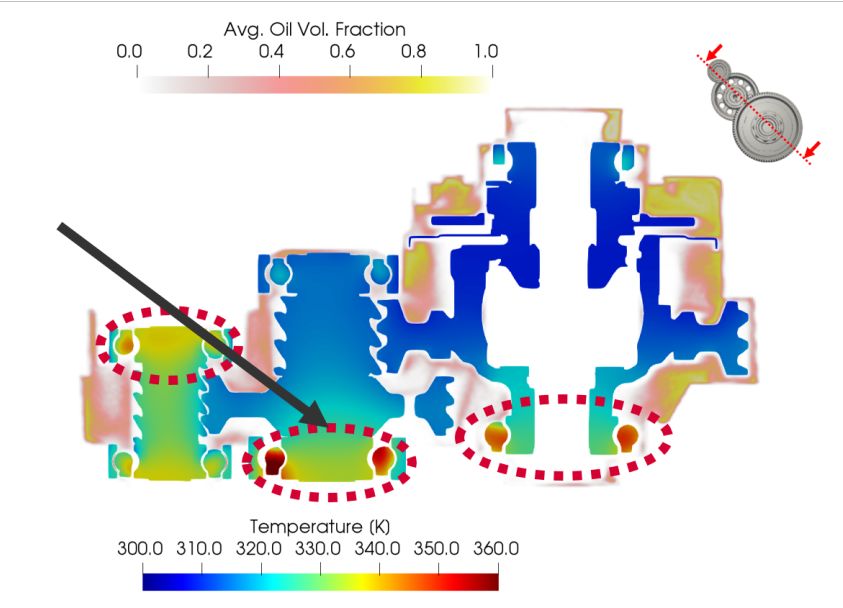

轴承端部油量分布
【CFD专栏】新能源齿轮箱中的搅油润滑分析的图18
图中箭头所指的中间轴的这一侧的轴承端部,几乎没有油分布,从而导致了这一端的轴承温度较高。
【CFD专栏】新能源齿轮箱中的搅油润滑分析的图19

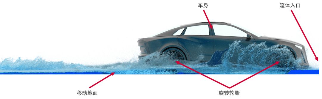

每每暴雨季节,遇到低洼路面,开车的小伙伴们就很愁苦,因为爱车要涉水行驶了(哭戚戚...😢)
汽车涉水能力也是衡量汽车质量水平的重要指标。
nanoFluidX新版本加入全新功能-车辆涉水分析
点击下方炫酷视频一探究竟吧:
本案例采用基于SPH算法的流体求解器nanoFluidX和高性能GPU显卡分析汽车涉水的动态过程,观察水流对车身内部结构的冲刷,以及外车身的泥水污染现象。
【CFD专栏】新能源齿轮箱中的搅油润滑分析的图23
 •  粒子间距:5 mm
 •  水深: :100 mm
 •  车速:30 km/h
 •  物理时间:5 s
 •  计算时间:18h26min @ 8 Nvidia V100
 •  前处理建模时间:1 h
