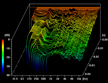

为了获得高保真、沉浸式音效,首要关注的就是每个乘坐区域的频响和累积频谱衰减CSD。通常在头部区域多点测量,获得平均的频响,然后通过音频优化算法来消除峰值和谷值,使得频响在整个频率范围内都是平直的,并且低频声音能量有较快地衰减。
王博聊声学 | 车载音响系统主观音效的客观量化的图2
图1 7841型DIRAC软件测量的某个车内CSD

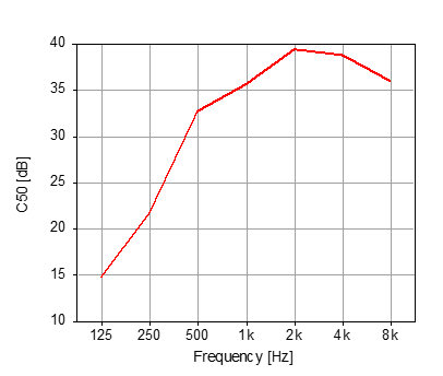

下面举个例子,某车型座舱内的清晰度C50如下图2,中高频声音的清晰度较高,说明车内中高频的直达声和早期反射声所占比重大,而晚期的反射和混响所占比重小,这体现了声音的明亮感。低频的清晰度较低,这是因为车内低频声容易形成驻波声场而导致衰减较慢。另外,由于车内座椅和内饰的吸声作用,使得车内声波衰减较快,因此在计算这类早期与晚期能量比参数时,Dirac软件可以修改时域积分的时间间隔,以获得更合理的结果。
王博聊声学 | 车载音响系统主观音效的客观量化的图3
图2 车内清晰度C50

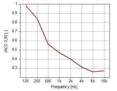

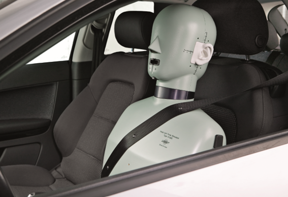

双耳相关参数需要由人头躯干模拟器HATS测量得到(图3),某车内双耳互相关系数IACC(0,50)如图4,125Hz低频声到达双耳的幅值和相位接近一致,所以IACC值接近于1;中高频声的IACC值降低,说明双耳声音差异增大,空间感增强。
王博聊声学 | 车载音响系统主观音效的客观量化的图4
图3 HATS双耳声音测量

图4 车内IACC(0,50)

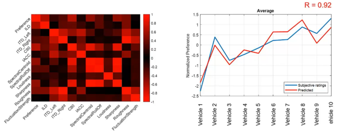

在某高端车型案例中,HBK工程服务团队对主观评价和客观参数进行了相关性分析,发现总体偏好与ILD、C80、Spectral Centriod、Sharpness、Roughness等参数相关程度较高,并且客观参数之间也存在一定的相关性。还进行了主分量分析,为了避免过拟合,选择前5个主分量进行总体偏好预测。图5是基于客观参数预测的主观偏好与真实的主观评价的比较,可以看到它们能够很好地吻合,相关系数在90%以上。
王博聊声学 | 车载音响系统主观音效的客观量化的图6
图5 某车型主观偏好的客观预测
以上表明基于双耳录音的客观声学参数,我们可以通过统计分析量化主观感受。由于不同目标人群对音响的主观偏好不同,中国人与西方人在主观偏好上也有较大的差异,因此,我们建议采用量身定制的办法,由HBK工程服务团队根据用户的具体需求,打造属于自己的音效评价模型。
