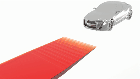

车辆涉水CFD分析其实就是一个自由液面+运动物体的仿真。传统的NS方程的求解器采用VOF两相流模型+动网格模拟此现象,理论上也是可行的。但是整车模型包含很多细节,前处理比较麻烦,而且计算效率不能让人满意。

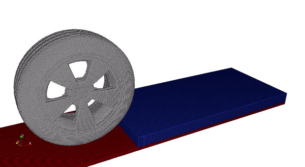

如果你只有笔记本或入门级的台式机GPU显卡,那只能计算个小模型了,例如单个轮胎的涉水。

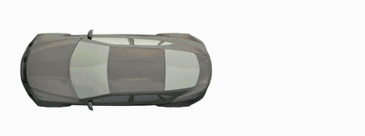

但是,如果你有Nvidia A100/V100/RTX8000这类高端显卡,那么就可以计算高保真度的整车涉水模型。
CFD专栏丨高效又轻松,试试基于这种方法的车辆涉水CFD分析?的图3

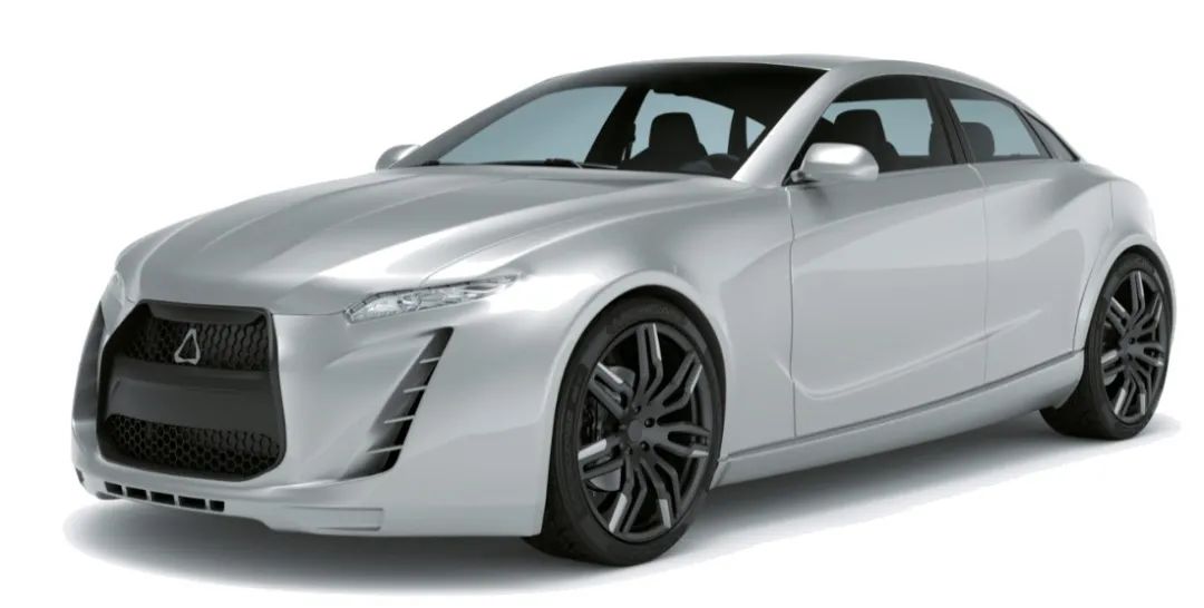

此示例模型为Altair CX1概念车

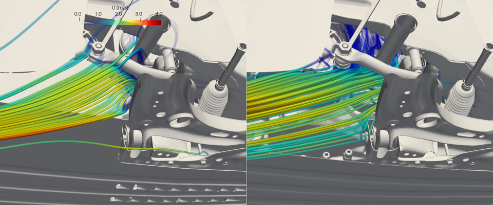

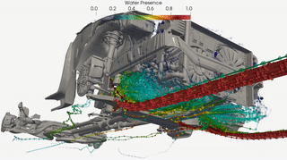

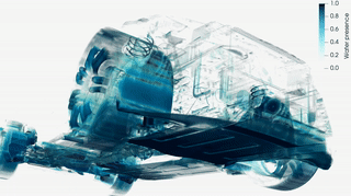

隐藏车身,三维流线可以清晰显示出雨水在发动机舱内的流动轨迹(时间平均流线)。
CFD专栏丨高效又轻松,试试基于这种方法的车辆涉水CFD分析?的图5

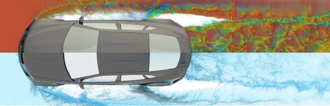

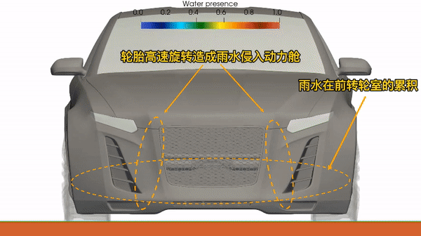

固体表面的染色显示,直观查看雨水浸泡表面。

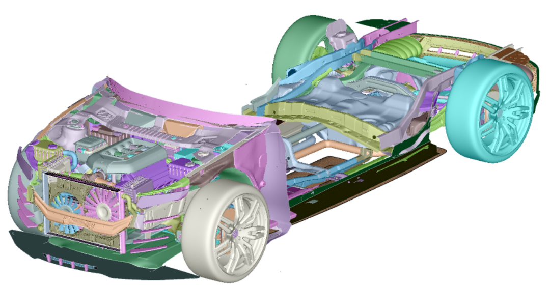

通常,整车模型在前处理 SimLab 中只要检查一下泄露(相邻部件可以穿透,甚至允许有小的间隙),即可生成粒子,整个前处理只要1小时。此模型采用8块V100显卡计算18小时(物理时间5秒)。
CFD专栏丨高效又轻松,试试基于这种方法的车辆涉水CFD分析?的图8

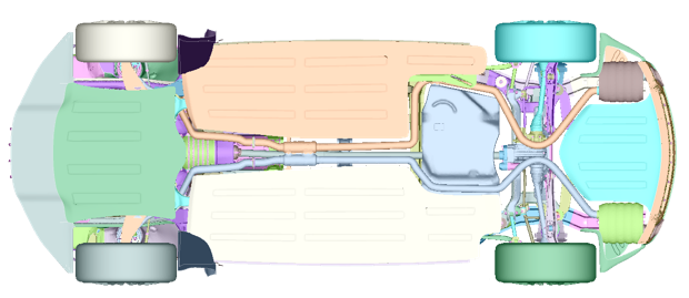

Altair CX1模型包含了底盘件(图1),还有发动机舱内的复杂装配体(图2)。
CFD专栏丨高效又轻松,试试基于这种方法的车辆涉水CFD分析?的图9
图1

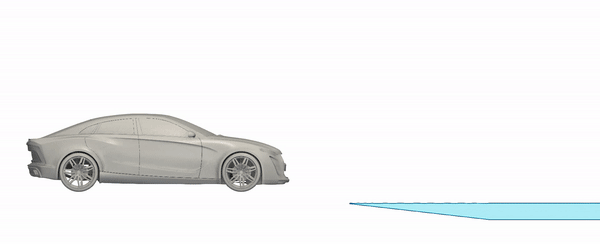

在v2021.2版本,前处理 SimLab 可以方便的创建水渠,模拟车辆下坡→涉水→上坡的过程。
点进视频右下方,可调整播放速度哦

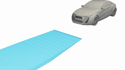

这样可以更加真实的模拟物理实验中涉水的场景(图3),后处理也可以选个不同的颜色(图4)。
CFD专栏丨高效又轻松,试试基于这种方法的车辆涉水CFD分析?的图11
图3
CFD专栏丨高效又轻松,试试基于这种方法的车辆涉水CFD分析?的图12
图4

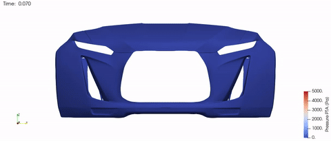

把前脸单独显示处理,检查雨水的瞬态冲击压力

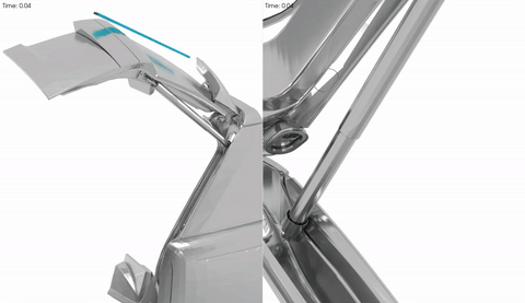

局部模型+材质渲染查看雨水的飞溅效果:
