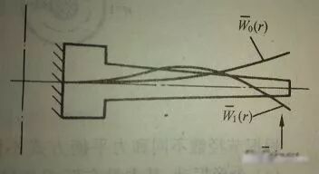

由于涡轮盘在自身平面内刚性非常大,而轮盘的轴向(横向)刚性远比其它方向小,所以最容易引起轴向振动。下图为轮盘轴向弯曲形函数。
仿真干货丨航空发动机轮盘振动特性分析的图4

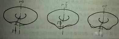

静止轮盘是指不旋转的状态,假定轮盘在某个轴向交变力作用下发生弯曲,其轴向弯曲沿径向方向行函数为Wn(r),交变力为F=Fsinwt,则轮盘随之发生轴向振动,沿半径方向的轴向振动位移为Wn(r,t)= Wn(r)sin(wt+α)。α 为滞后角。
轮盘是一个连续弹性体,所以交变力作用点上的轮盘振动,必然要向左右两个方向传播,下图为交变力作用第一个周期中的轮盘振动向两侧传播的情况,假定行函数为W0(r)。这种波在物理学上称为横波,其质点振动方向与波的传播方向是垂直的,在轮盘振动中通常称为行波,显然左右行波的行进速度是相同的。
仿真干货丨航空发动机轮盘振动特性分析的图5

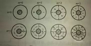

如果相遇时,二者振动相位不一致,那么振动能量相互抵消而衰减,如果相遇时二者振动相位完全一致,就会发生物理学上所说的驻波,也就是机械振动中的共振现象,这是轮盘轴向在对称位置上出现振动节点,而且各半径上节点位置是相同的,因此这种振动被称为轮盘的节径型振动。由于轮盘是轴对称结构,所以它的振动位移可表示为:
仿真干货丨航空发动机轮盘振动特性分析的图6
  • 节径数m=0,1,2;
  • 节圆数n=0,1,2;
  • 固有频率wmn,带有个节径,个节圆的振动固有频率。
当交变作用力的圆频率w=wmn 时,就会发生上述共振。如果行函数为W1(r),则轮盘会出现一个圆形节环,简称节圆。由不同的m数组合,轮盘就呈现各种不同的振动形状。下图为m=0,1,2,3与n=0,1的不同组合时的轮盘振型。

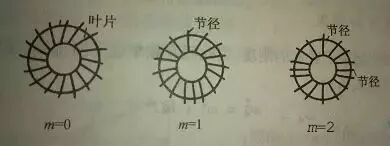

三、节径振动与复合振动
另外,我们单独把节径振动和复合振动介绍一下。

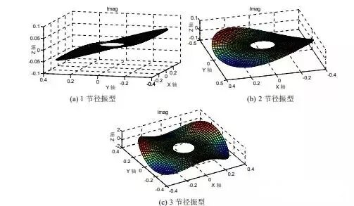

1. 节径振动
轮盘振动时,在盘面上出现一条或者几条沿着径向均匀分布的节线,这种节线称为节径,它们在盘面上对称分布,将盘分成凹凸分布的若干部分。节径越多,频率越高。
仿真干货丨航空发动机轮盘振动特性分析的图9
仿真干货丨航空发动机轮盘振动特性分析的图10
仿真干货丨航空发动机轮盘振动特性分析的图11

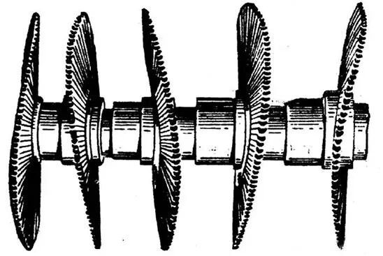

五、带叶片的盘的振型
装有转子叶片的压气机盘和涡轮盘,与不装叶片的盘具有相同的振型,但节圆可能在盘上,也可能在叶片上,带叶片的盘的振型如下图所示。
仿真干货丨航空发动机轮盘振动特性分析的图13
在盘作节径型振动时,位于节径上的叶片只作扭转振动,位于波峰的叶片作弯曲振动,其余的叶片做弯扭复合振动,或偏重于弯曲,或偏重于扭转振动。

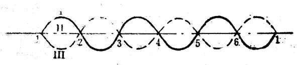

六、驻波与行波
一个静止轮盘做具有节径型振动时,如果把轮盘沿周向展开,可得到一条波浪形曲线。
仿真干货丨航空发动机轮盘振动特性分析的图14
从物理学中我们知道,一个驻波总可以分解成两个频率和驻波相同、振幅为驻波的一半、运动方向相反的两个行波。
如前所述,对轮盘振动,同样可认为在圆周上形成的驻波,是由被激振点分别向相反方向传播的两个行波叠加。

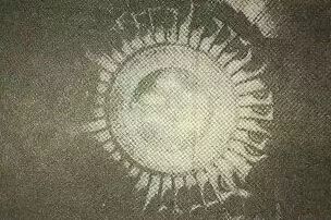

七、沙形图与全息影像
静止轮盘的共振现象很容易用实验来验证,激振力可用电磁铁来实现,当激振力频率等于轮盘固有频率时,轮盘就会发生共振,此时,撒在轮盘表面上的细沙就会向振动节径处聚集,3节径振动的沙形图如下图所示。
仿真干货丨航空发动机轮盘振动特性分析的图21
沙形图,对于没有节圆且节径数少的振型是有效的,对于带节圆或多节径的振型,目前已采用全息摄影来获得,用实验模态分析得到叶轮振动全息影像如下图所示。
