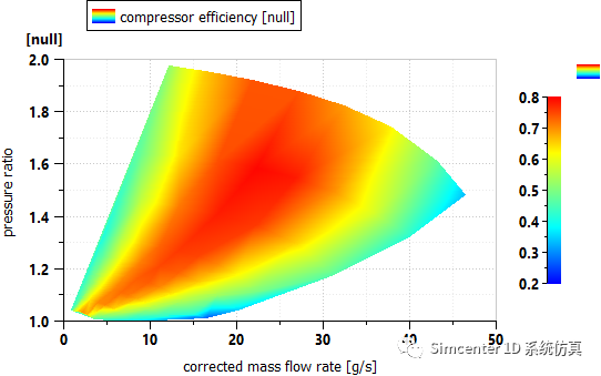

以燃料电池车demo“FuelCellSystemIntegration.ame“为例,在一个空白plot中加载“efficiency_compressor_dm_pr_manually_built.data”(把流量、压比和效率放在一个XYS类型表格里),并在工具栏tool里选择“XYZ curve(s)”,生成如下plot。
Simcenter Amesim空压机云图工况点绘制方法的图1
图1 空压机效率Map

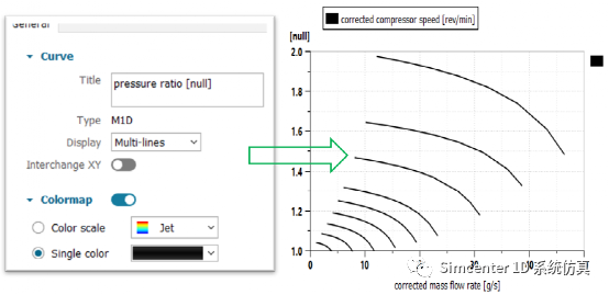

修改curve参数如下,得到新的折合转速曲线plot。
Simcenter Amesim空压机云图工况点绘制方法的图3
图3 拟合曲线

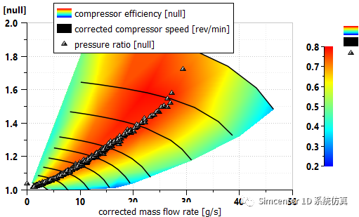

把图3和图4相继拖曳至图1中,便得到空压机云图工况点图。
Simcenter Amesim空压机云图工况点绘制方法的图5
图5 云图工况点
