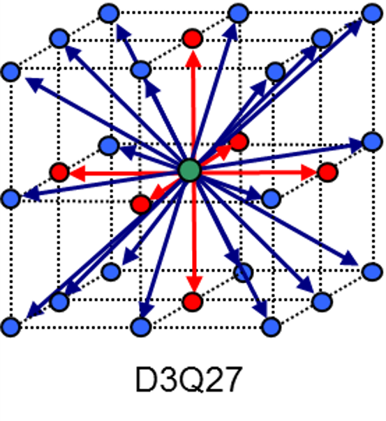

Altair ultraFluidX 是基于格子玻尔兹曼算法( LBM )的求解器,专门用于地面交通工具、低速飞行器和建筑外流场的仿真。优势在于:
  1. 低数值耗散,显式算法,全瞬态求解;
  2. 湍流模型采用Smagorisky LES大涡模拟;
CFD专栏丨四旋翼无人机空气动力学仿真的图2
ultraFludX采用的格子模型
    3. 无网格技术,前处理仅需输入STL面。格子(Voxel)在GPU生成,一亿格子生成仅需20分钟,非常适合外流场大模型;

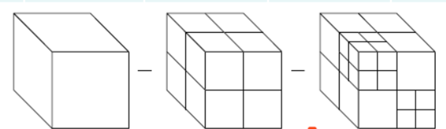

格子2^n方式加密

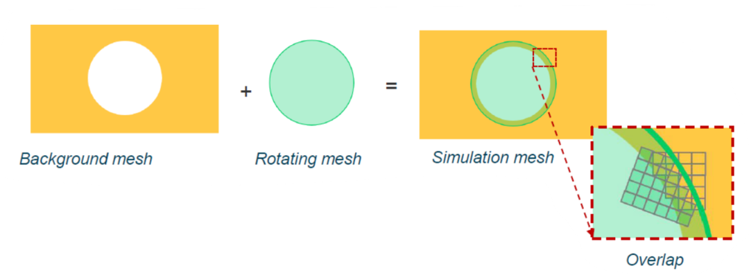

     4. 重叠格子(Overset)技术,模拟风扇叶片的转动;
CFD专栏丨四旋翼无人机空气动力学仿真的图4
背景流体+风扇旋转区域,在动静交界面上格子部分重叠

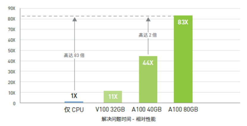

     5. 完全基于Nvidia GPU加速,数亿格子的瞬态外气动模型用2张A100 Nvlink显卡半天左右即可算完。

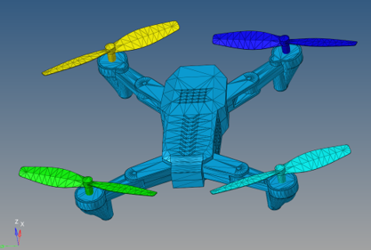

     1. 在前处理HyperMesh中简单的处理一下CAD, 去掉小特征,封闭间隙,生成STL表面;
CFD专栏丨四旋翼无人机空气动力学仿真的图6
四旋翼无人机STL模型

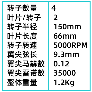

CFD专栏丨四旋翼无人机空气动力学仿真的图7
四旋翼无人机参数

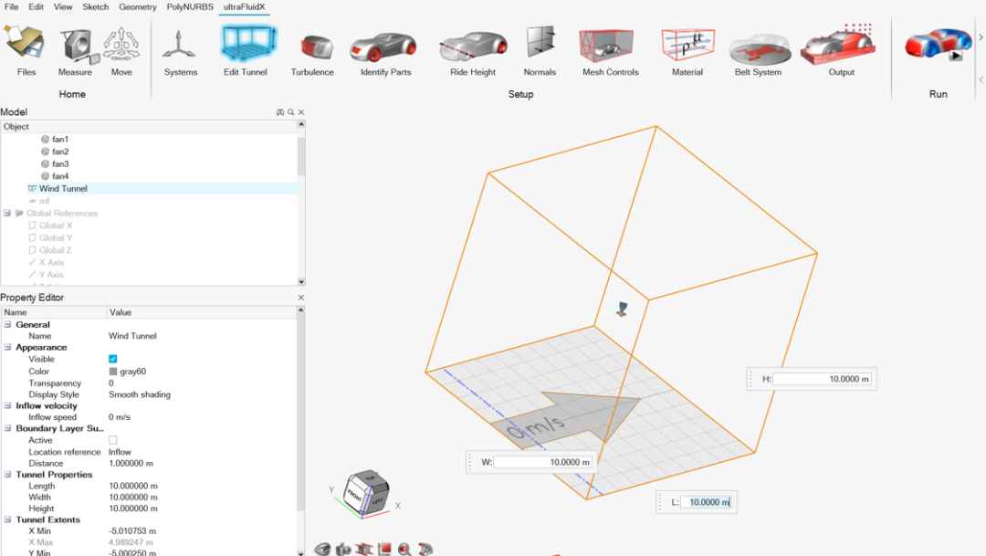

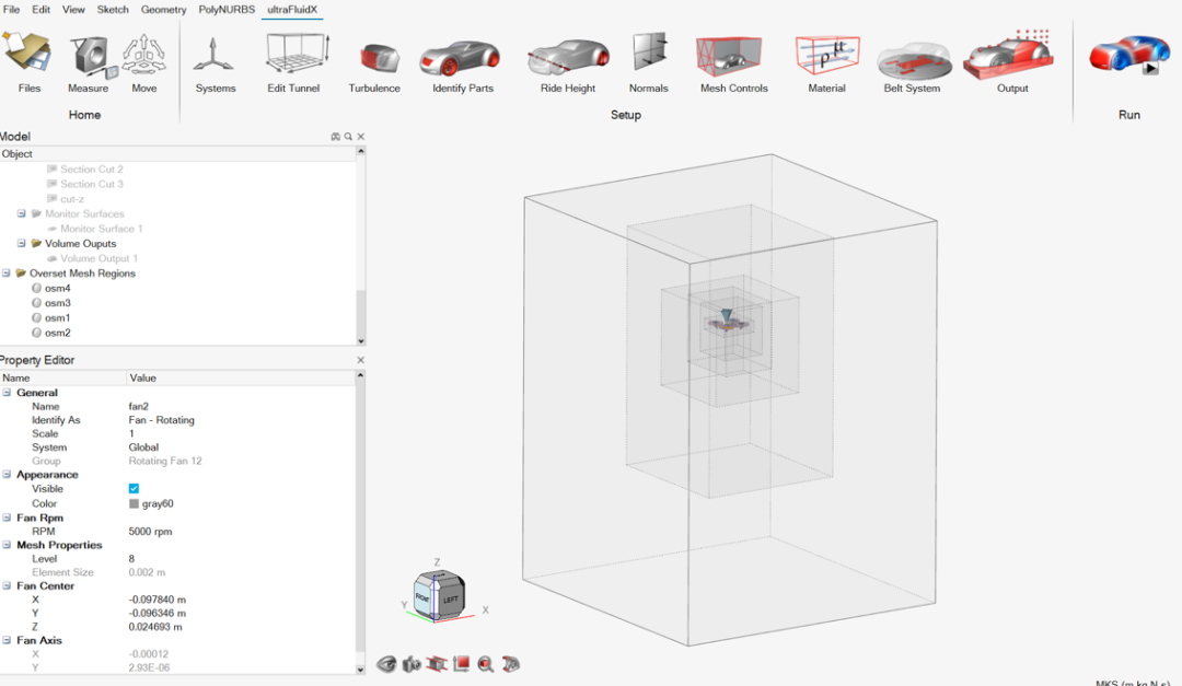

     2. 在前处理模块虚拟风洞(VWT)中导入STL模型,设置风洞的参数;
CFD专栏丨四旋翼无人机空气动力学仿真的图8

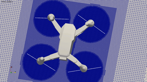

     3. 设置格子加密。包围无人机空间逐层加密,按照8,16,32mm….的规律,远场格子尺寸512mm;
CFD专栏丨四旋翼无人机空气动力学仿真的图9

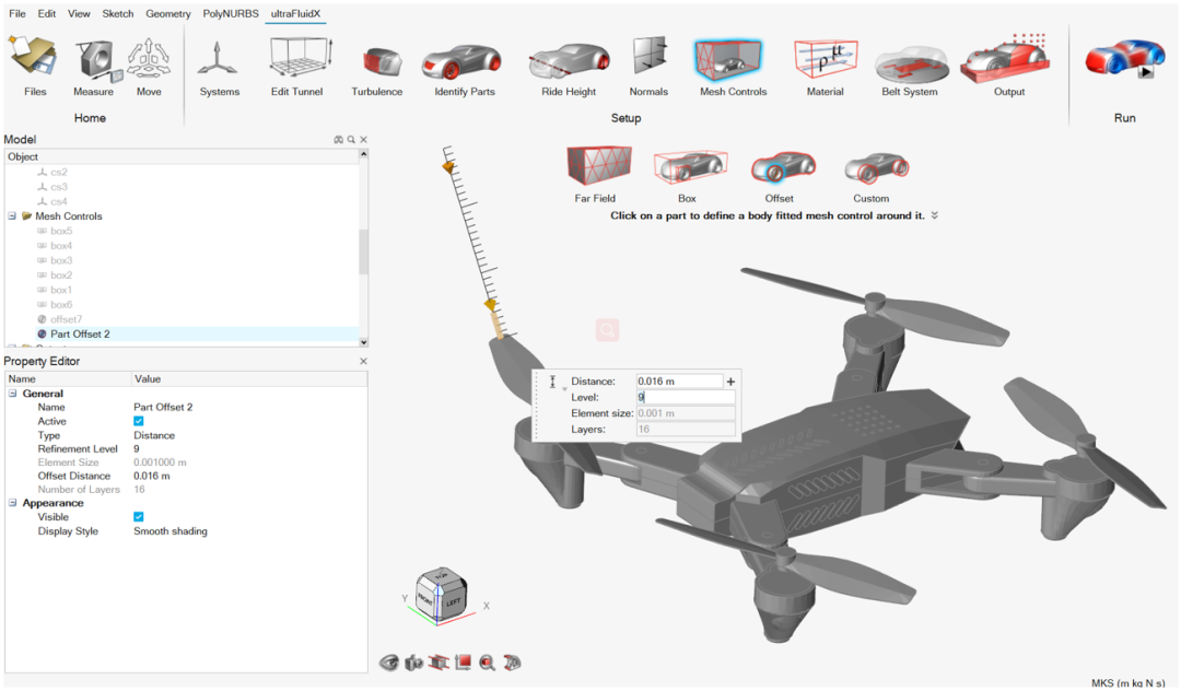

     4. 设置壁面的贴体加密区,机身表面2mm, 4层。桨叶表面1mm,4层;
CFD专栏丨四旋翼无人机空气动力学仿真的图10

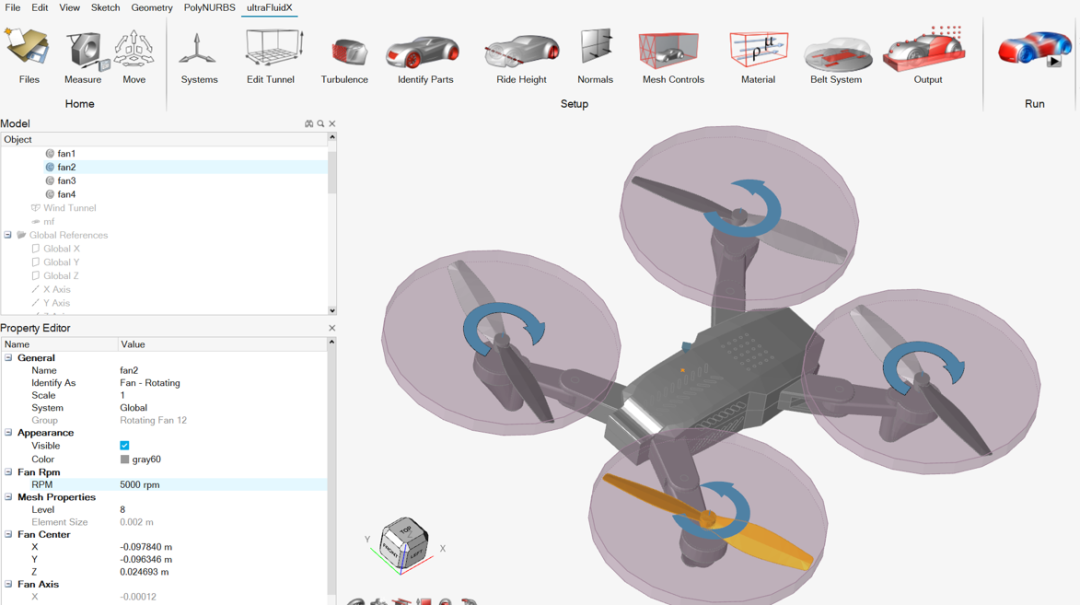

     5. 设置旋翼区域,指定重叠格子的区域,叶片表面格子尺寸<1mm;
CFD专栏丨四旋翼无人机空气动力学仿真的图11

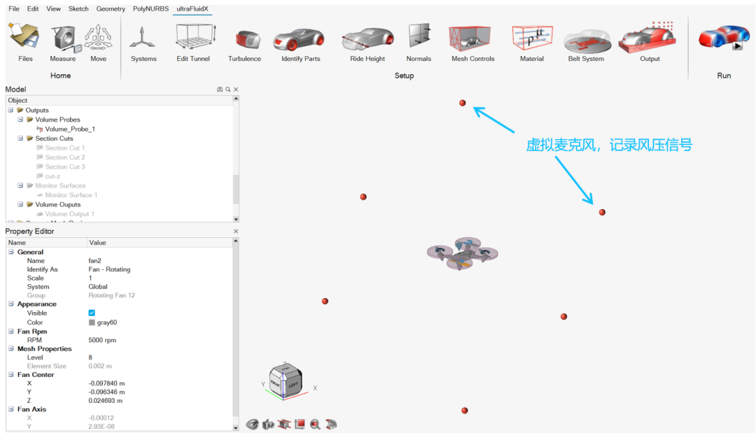

     6. 设置流量监测面,或虚拟麦克风位置(可用于气动噪声的信号采集);
CFD专栏丨四旋翼无人机空气动力学仿真的图12

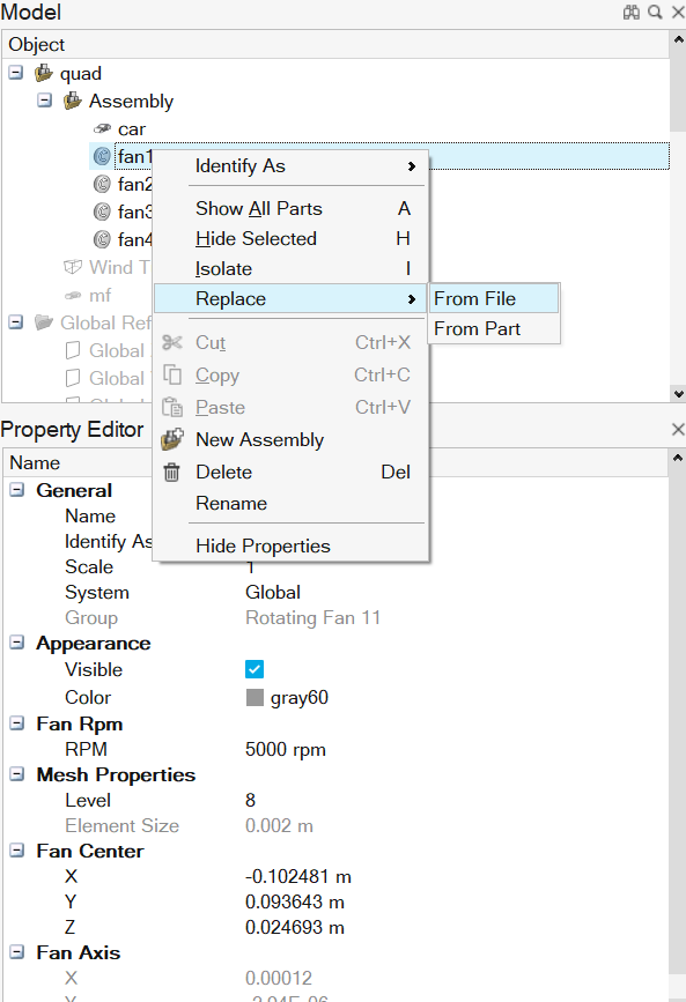

    7. 如果有CAD设计变动,在VWT模块中导入外部文件,替换当前部件即可。参数设置可以存为模板,反复利用。

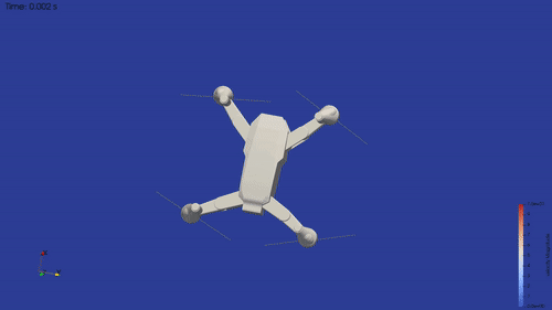

动画:转子水平高度切面(仰视图)

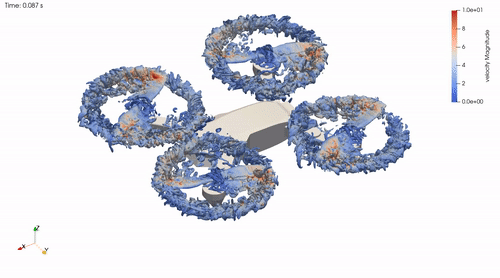

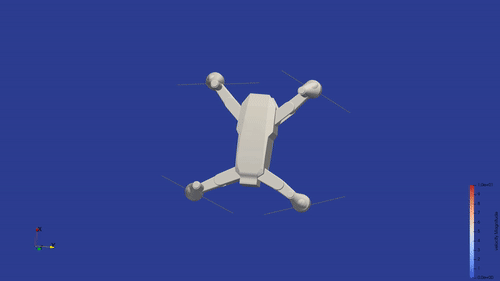

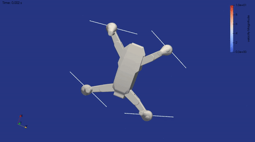

Case1:悬停无风工况
可见叶片旋转的尾迹区对下游叶片的扰动,因此在翼型设计的时候并不能完全参考孤立翼型的空气动力学设计,否则会造成升阻力计算的偏差。同时也可以看到:四旋翼的翼尖流场有强烈的互相干扰作用。

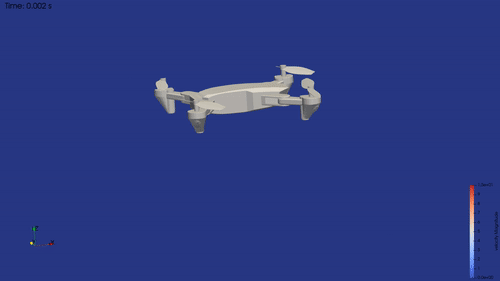

动画:case1(仰视图)
CFD专栏丨四旋翼无人机空气动力学仿真的图16
动画:case1(侧视图)

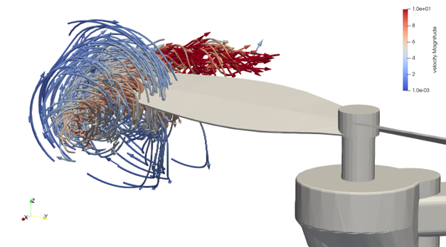

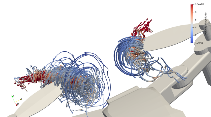

对旋翼升力的分析:旋翼的翼尖线速度较高,从空间流线图可见叶片翼尖位置从压力面到吸力面产生了很强的翻滚气流,会导致翼尖的升力下降。相邻旋翼的桨叶运行至接近位置的时候,也会产生强气流扰动。
CFD专栏丨四旋翼无人机空气动力学仿真的图17
翼尖空气流线图,外侧位置
CFD专栏丨四旋翼无人机空气动力学仿真的图18
翼尖空气流线图,内侧位置,相邻叶片靠近

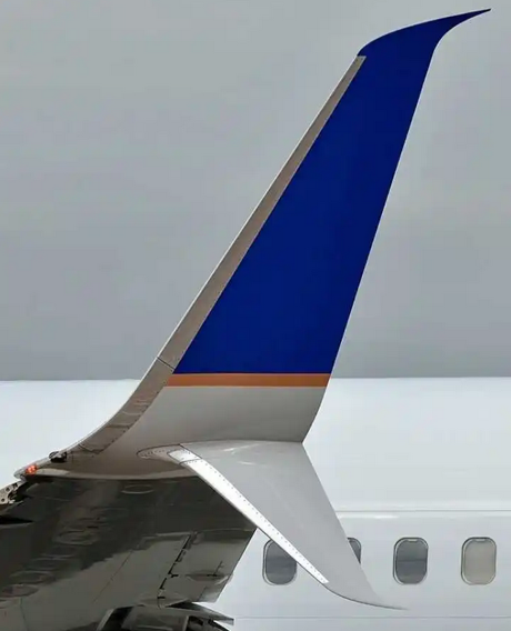

设想,参考固定翼的增升装置(Winglet),对旋翼进行改造,未来可进一步研究。
CFD专栏丨四旋翼无人机空气动力学仿真的图19
飞机机翼增升装置 Winglet

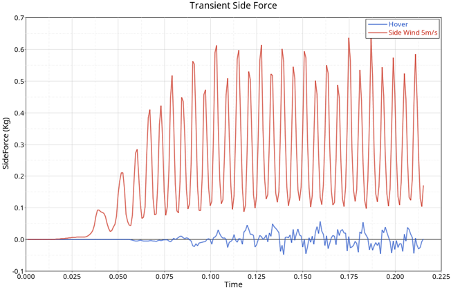

对比case1和case2的侧向气动力可见:无风工况几乎无侧向力,侧风工况产生了明显的侧向力,可能会影响机身稳定性。
在本次仿真中机身均处于固定水平姿态,转速恒定。而现实侧风情况下,飞控系统会根据传感器反馈微调4个电机的转速,产生反向力矩,从而保持稳定性。

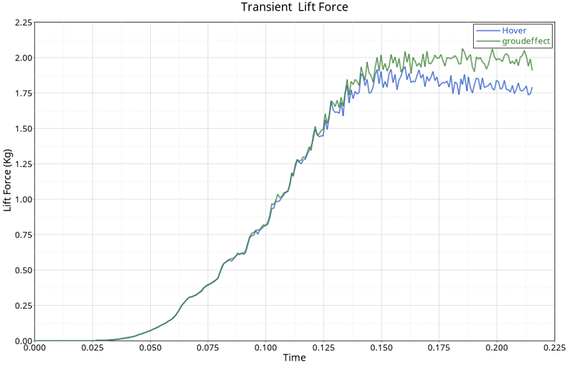

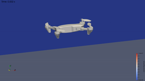

Case3:地面效应工况
可见螺旋桨的下洗气流撞击地面,并向四周扩散,中心区的气流有部分来不及扩散,甚至产生了反冲。
CFD专栏丨四旋翼无人机空气动力学仿真的图23
动画:case3(仰视图)
CFD专栏丨四旋翼无人机空气动力学仿真的图24
动画:case3(侧视图)
对比case1和case3的垂直气动力可见:地面效应产生了约8%的升力增加。仿真模型采用了5000RPM的恒定转速,在现实情况下,飞控系统会略微降低电机转速,从而保证接近地面的时候稳定悬停。
CFD专栏丨四旋翼无人机空气动力学仿真的图25
气动升力(蓝色-case1,绿-case3)

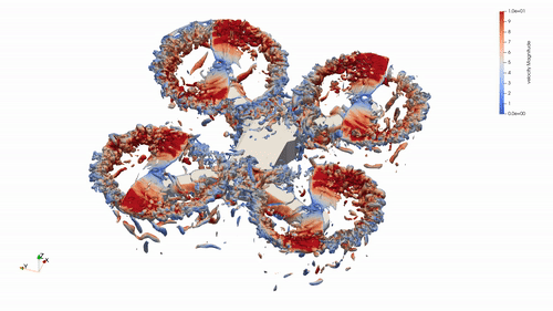

涡量(Vorticity)图可以显示出气流旋涡的形状和强弱。动画展示旋翼从静止逐步加速到额定转速过程中空间涡量等值面的变化。
CFD专栏丨四旋翼无人机空气动力学仿真的图26
动画:Case1 涡量等值面-发展
CFD专栏丨四旋翼无人机空气动力学仿真的图27
动画:Case1 涡量等值面-瞬时
