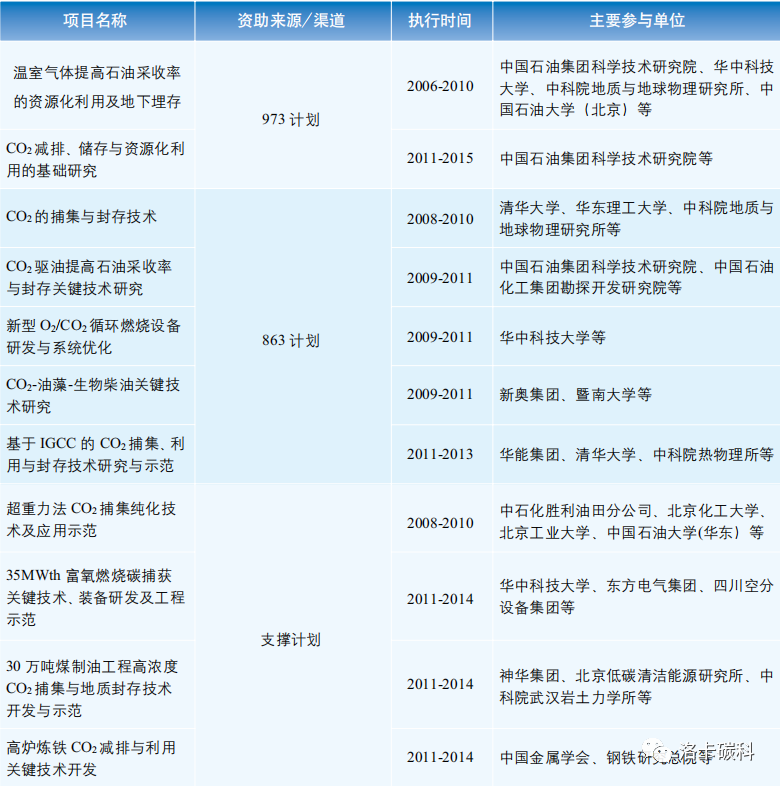

国务院发布《国家中长期科学和技术发 展规划纲要(2006-2020年)》。碳捕集、利用与封存技 术(CCUS)被《规划纲要》列为前沿技术之一。
同年起,我国通过国家自然科学基金、863计划等支持的CCUS相关项目逐渐增加,到十一五期末达到40余项。

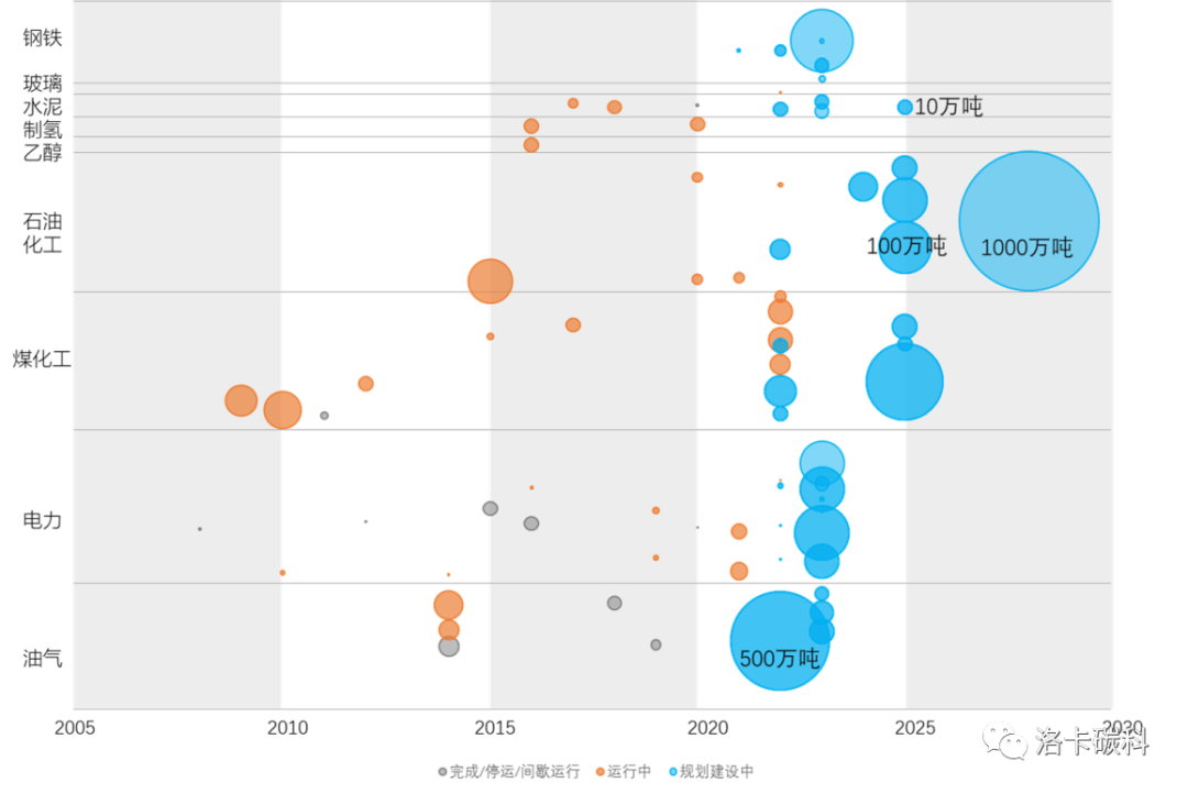

截至2022年9月,全球大型CCUS项目共计196个(捕集能力2.4亿吨)。其中30个处于运行阶段,166个在规划建设中,2个间歇运行(位于美国)。
