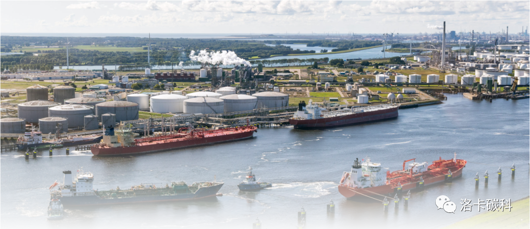

作为“双碳战略”重要组成部分的CCUS为政府和工业界提供了重要的机会。近年来,几十个新的CCUS项目处于正在建设或规划中,越来越多的国家提供了成熟的政策支持。据全球碳捕集与封存研究院(Global CCS Institute)研究成果显示,一个有效的政策解决方案是支持CCUS网络和枢纽的形成。在此环境下,排放者、监管机构和CCUS枢纽开发人员合作,建立共享的基础设施,实现规模经济,并在一个新的工业价值链中开发实际可行的商业模式。随着这些CCUS枢纽的发展,正在把越来越多的CCUS项目变成一个可扩展的现实。

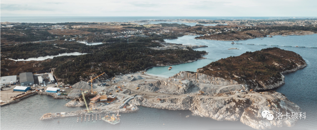

挪威的Northern Lights项目建立在20多年在北海储存二氧化碳的经验之上。在英国的Net Zero Teesside项目建立在白玫瑰项目上,现在被CCUS枢纽的运输和存储运营商使用。荷兰的Porthos项目是基于鹿特丹港的ROAD项目,二氧化碳供应商壳牌和埃克森美孚已经聘请了地下工程师,以建立对存储能力的信心。

挪威政府在Northern Lights项目的初始阶段,为排放者运输和存储基础设施补贴80%的投资成本。在英国的Net Zero Teesside项目上,地区和国家当局都在政治上致力于通过能源转型支持该地区及其工业基础。在荷兰的波索斯,鹿特丹港希望将自己定位为一个清洁的工业中心,国家当局也致力于工业脱碳。
