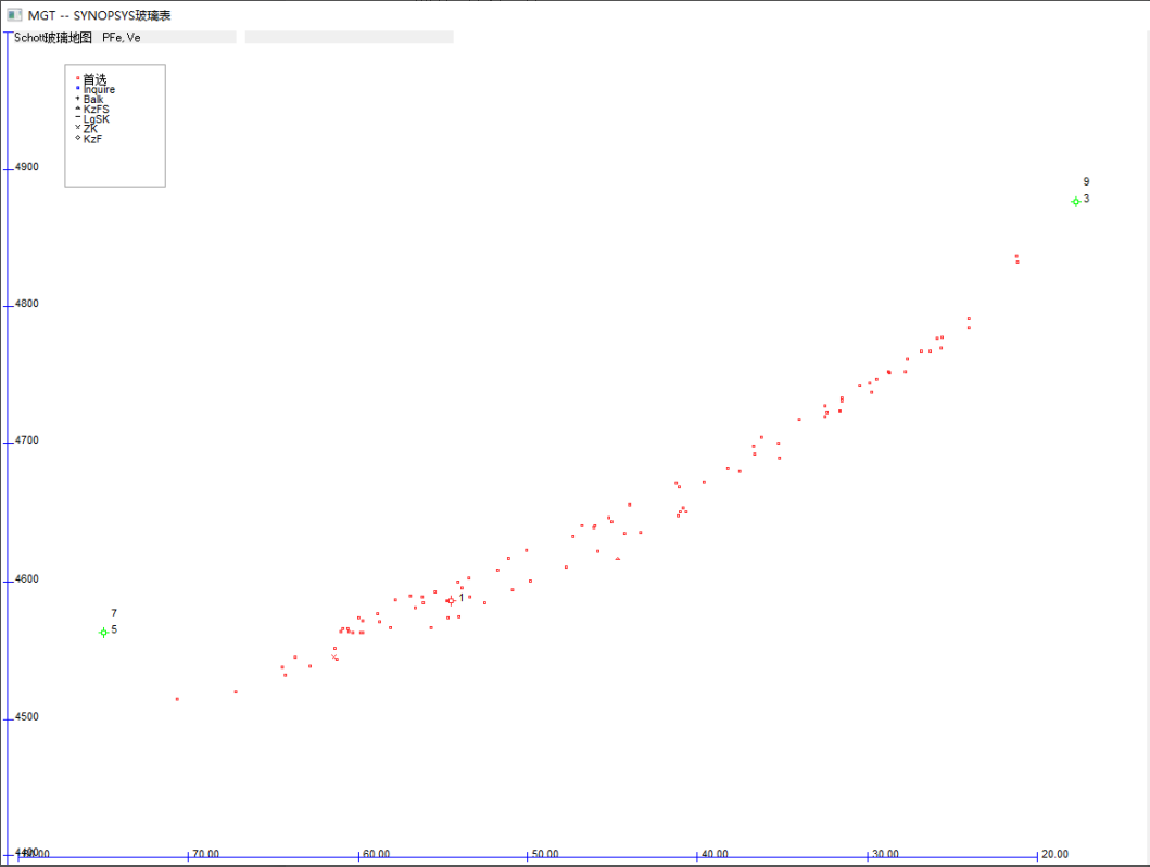

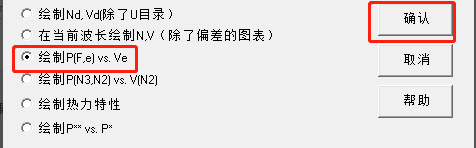

SYNOPSYS 使用多项式表达,在给定玻璃库坐标(Nd,Vd)的情况下,在可见光区域的任何波长处产生折射率,通过最小二乘法找到的系数适合整个 Schott 玻璃库。下图显示了 Schott 玻璃库,其中选择了 Graph 选项以显示部分P(F,e)与Ve。(使用 MGT 或 PAD 按钮打开玻璃库,选择 Schott,单击SYNOPSYS 光学设计软件课程二十二:使用SYNOPSYS 软件中的玻璃模型的图1SYNOPSYS 光学设计软件课程二十二:使用SYNOPSYS 软件中的玻璃模型的图2然后选择该选项。)
SYNOPSYS 光学设计软件课程二十二:使用SYNOPSYS 软件中的玻璃模型的图3
SYNOPSYS 光学设计软件课程二十二:使用SYNOPSYS 软件中的玻璃模型的图4
在这个例子中,我们准备了一个 8 片式镜头,玻璃模型分配如上面的红色圆圈所示。目标是使模型接近与真实透镜相同的分布,这确实有用。

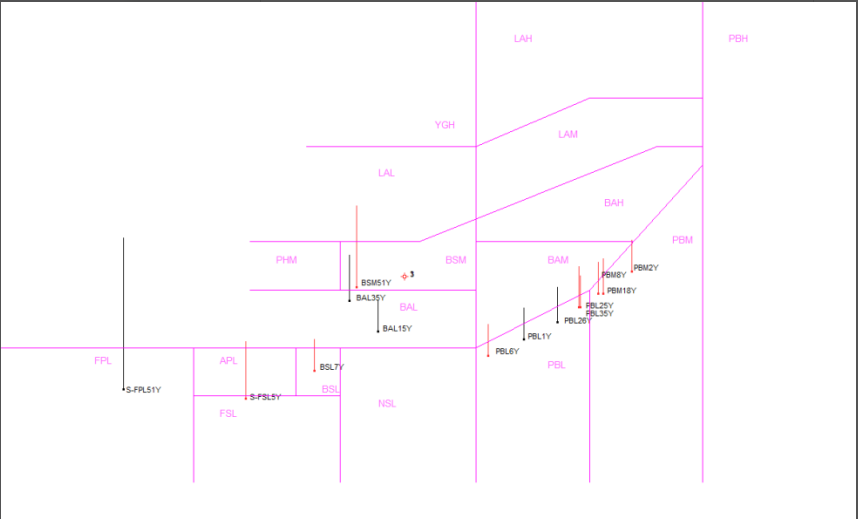

现在我们将展示如何使玻璃模型匹配特殊的要求。一个很好的例子是为紫外光谱设计的镜头,我们被限制在 Ohara 玻璃公司的 iLine 玻璃。如何在这些玻璃的区域内改变玻璃模型?这是该镜头的玻璃库。(为了将显示屏限制在 iLine 玻璃上,我们选择了该单选按钮。)
SYNOPSYS 光学设计软件课程二十二:使用SYNOPSYS 软件中的玻璃模型的图5

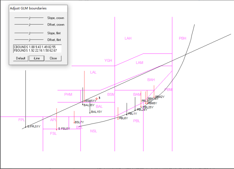

如果我们像往常一样改变 GLM 变量,我们可能会得到非常高折射率的材料,这些材料与 iLine 玻璃之一并不是非常接近。我们可以通过改变边界来防止这种情况发生。单击按钮(边界),程序显示当前(在本例中为默认值)边界。单击边界对话框上的 iLine 按钮。您可以看到 iLine 玻璃所在的区域。您还可以使用此对话框中的滑块调整边界。
SYNOPSYS 光学设计软件课程二十二:使用SYNOPSYS 软件中的玻璃模型的图6
可以在 PANT 文件中指定四个参数来控制玻璃边界,上面显示的编辑框提供了 CBOUNDS和 FBOUNDS 指令的数据。选择这些命令行,然后将它们复制粘贴到靠近顶部的PANT文件中。然后添加另一条线,给出 GLM 指数变量 1.6 的上限,其中 CUL(crown, upper limit)线。PANT 文件现在是
    PANT
    CBOUNDS 1.88 8.43 1.49 82.55
    FBOUNDS 1.92 22.16 1.50 62.67
    CUL 1.6
现在,当玻璃变化时,它们将保留在上面所示的区域内,我们可以毫不费力地找到与模型相匹配的iLine玻璃。
