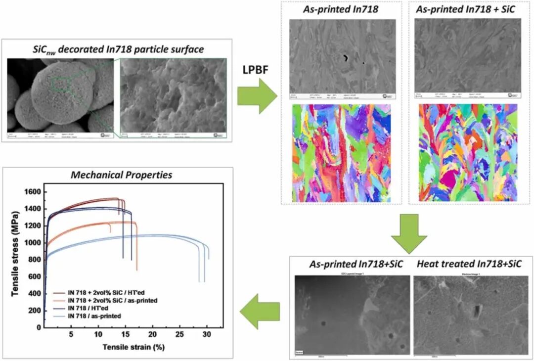

△论文图片概摘要

研究团队的方法以 Inconel 718材料为基础,这是一种流行的“高温合金”,用于增材制造中需要承受极端条件(例如 700 摄氏度,约 1,300 华氏度))等极端条件的应用。该团队写道,他们用少量陶瓷纳米纤维研磨商用 Inconel 718 粉末,导致纳米陶瓷在 Inconel 颗粒表面均匀包覆。
然后将所得粉末用于通过激光粉末床熔合制造零件。研究人员发现,与仅使用 Inconel718 制成的零件相比,使用这种新粉末制成的零件的孔隙率和裂纹明显减少。而这反过来又会导致零件的强度大大提高,这些零件还具有许多其他优势。例如,它们更具延展性,或可拉伸性,并且具有更好的抗辐射和高温载荷能力。

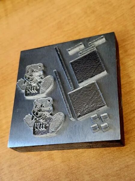

△麻省理工学院的研究团队报告了一种简单、廉价的方法来制备航空航天和核能发电应用的关键强化材料。这张照片中打印基板上的“海狸“造型和其他形状是使用新技术创建的。照片来源:亚历山大·奥布莱恩
