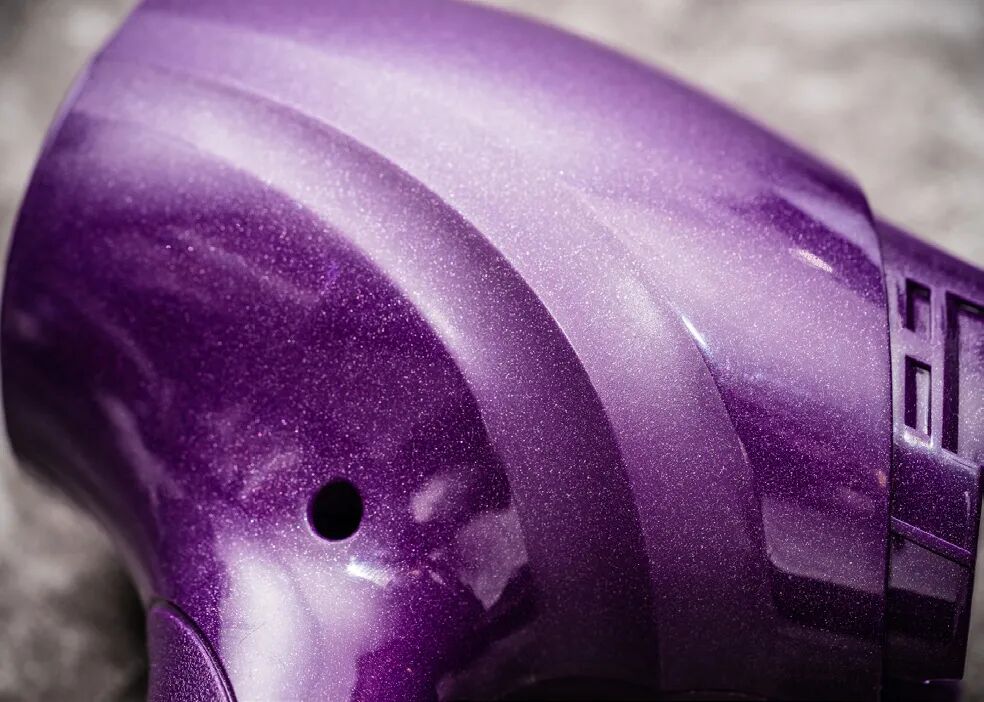

图1: 去除了传统塑料制作程序, 也降低了产品不良率
免喷涂技术则是通过向PP、ABS、PA、PC 等树脂中添加金属粉或珠光粉等助剂,使制品表面直接获得特殊的颜色效果。目前,免喷涂材料已广泛应用于汽车内外饰、家电及化妆品包装等领域。相比传统改性塑料而言,免喷涂材料具有以下优势:

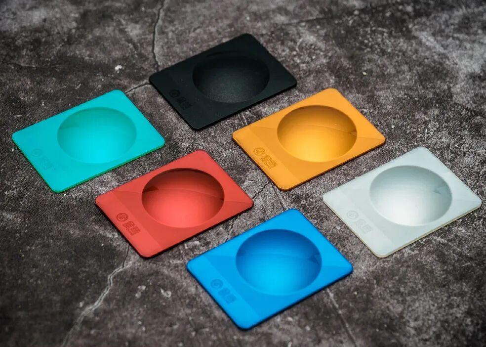

1、可依客户需求,定制丰富色彩,并保持良好的表面光泽,可达到如金属、陶瓷、水晶、珠光和闪烁等表面效果,呈现更好的科技时尚感。

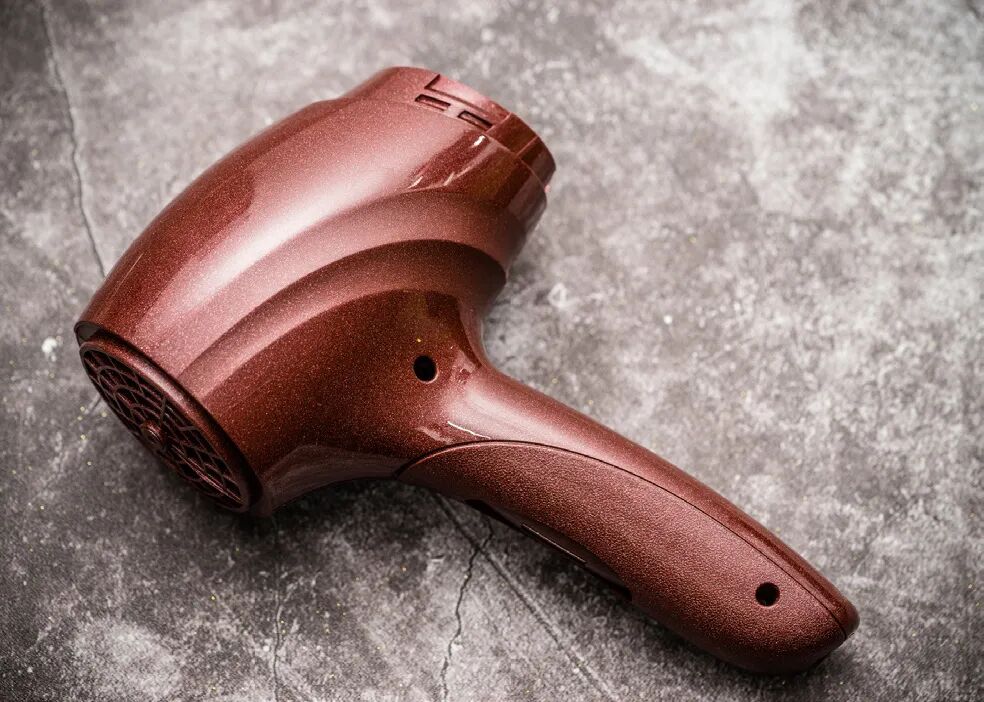

图3: 免喷涂技术广泛运用在家电、汽车领域、包包等

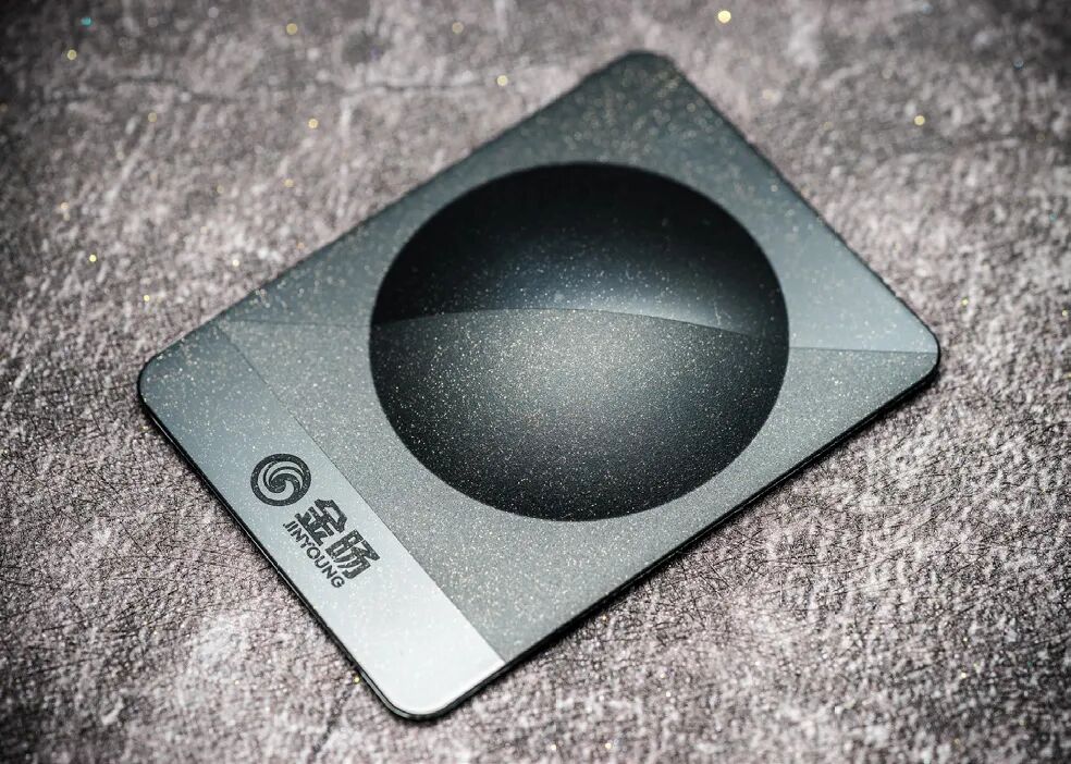

图3: 根据客户需求能定制各种丰富的色彩
因此,越来越多的客户在与金旸交流过程中,希望获得从颜色设计、材料选择、模具设计到工艺调试的全套解决方案,以便更好地发挥这项技术的优势。金旸新材料通过总结多年经验教训,在注塑模具和工艺调整中,一般通过采用更高的模具温度、更高的注塑压力、多级注塑速度以便于排气、调整工艺参数以减少材料剪切等方式,可以较好地避免熔接痕缺陷的发生。
