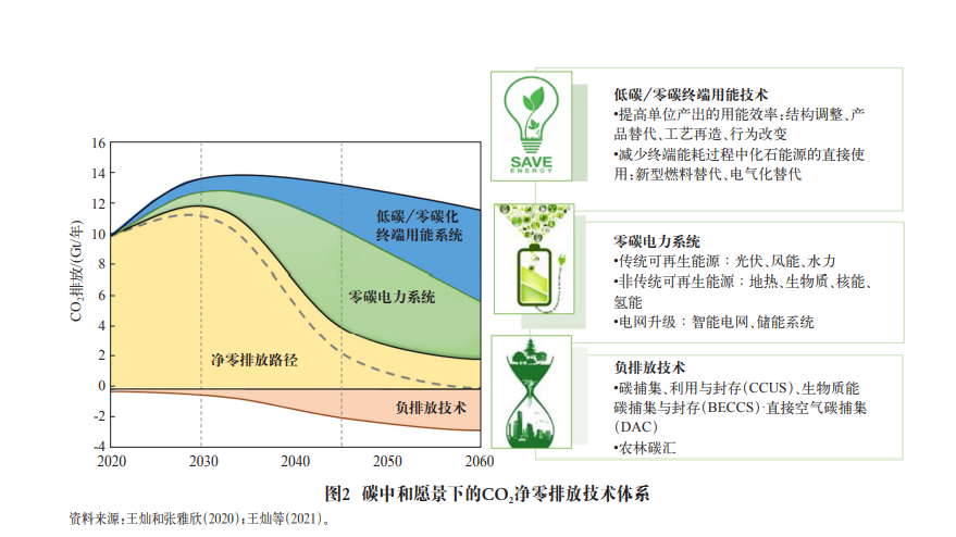

碳中和愿景的技术体系主要由零碳电力系统、低碳/零碳化终端用能系统、负排放以及非CO2温室气体 减排技术四大类技术构成。其中前三项是CO2净零排放技术体系的重要支撑(见图2)。
中国实现碳中和的支撑技术与路径的图2
其中,电力系统的快速零碳化是实现碳中和愿景的必要条件之一。其重点是以全面电气化为基础,全经济部门普及使用零碳能源技术与工艺流程,完成从碳密集型化石燃料向清洁能源的重要转变。这既需要大力发展传统可再生能源电力(如风能、光伏、水电),还要大幅度提高地热、生物质、核能、氢能等非传统可再生能源在供能系统里面的比例。为了支撑这类高比例的可再生能源供电,需要匹配上强大的储能系统和智能电网,从而完成能源利用方式的零碳化。
低碳/零碳终端用能技术往往集中于减排成本曲线最左端,具有减排成效显著、减排成本较低、减排收益显著等特点。该类技术的应用领域涉及工业、建筑、交通等重要的能耗部门。其中,工业领域可细分为钢铁、水 泥、化工等,因此该类技术涵盖范围较广,门类众多,工艺上存在较大差异。但从减碳方式上,该类技术可以分为两个方向:一是通过结构调整、产品替代、工艺再造、行为改变来提高单位产出的用能效率、减少能源消费;二是通过新型燃料替代、电气化替代来减少终端能耗过程中化石能源的直接使用进而减少碳排放。例如根据已有研究测算,目前各应用领域的能源效率仍有较大提升空间,例如交通部门能效仍有可能提高50%,工业部门能效提高潜力可达到10%~20%左右(能源转型委员会,2020)。
负排放技术可为以可再生能源为主的电力系统增加灵活性,这类技术主要包括农林碳汇,碳捕获、利用与封存(Carbon Capture, Utilization and Storage,CCUS),生物能源和碳捕获与封存(Bioenergy with Carbon Capture and Storage,BECCS)以及直接空气碳捕集与封存(Direct Air Carbon Capture and Storage,DACCS),其经济性将取决于各地区可行且安全的碳封存有效容量的大小(能源转型委员会, 2020)

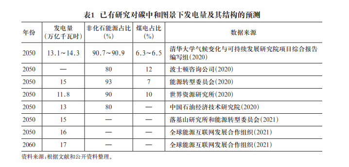

中国实现碳中和的支撑技术与路径的图3

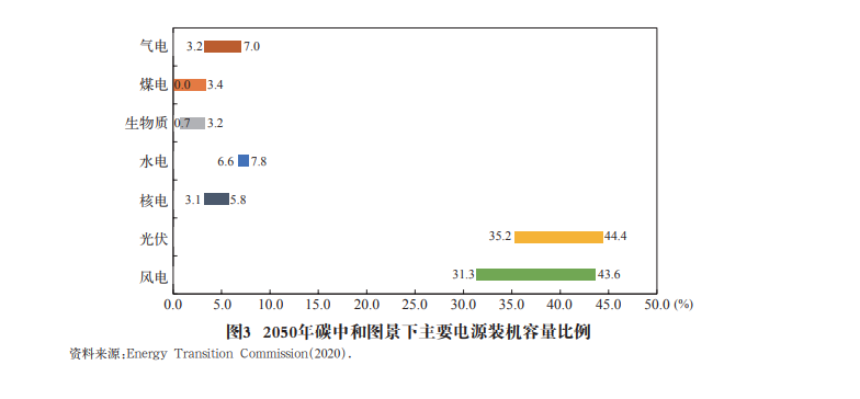

图3展示了已有研究在碳中和图景下各类电源装机容量的预估结果,其中风电的装机容量占比将从当前 的12.8%增长至31.3%~43.6%,约为23.1万亿~27.4万亿千瓦,是当前装机容量的9倍左右。光伏发电装机占比将从当前的11.5%增长至35.2%~44.4%,为22.1万亿~35.5万亿千瓦,是当前装机容量9~14倍。核电装 机容量比例将从当前的2.3%增长至3.1%~5.8%,约为2.3万亿~3.3万亿千瓦,是当前装机容量的4.6~6.6 倍。水电装机将增长至6.6%~7.8%,为4.2万亿~5.8亿千瓦,是当前装机容量的1.5倍左右。在碳中和图景 下,非化石能源发电装机将显著增加,具有广阔的发展前景和投资机会。

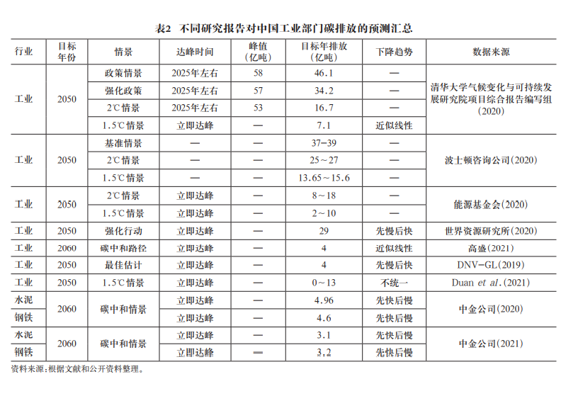

工业部门碳排放量大、机制复杂、脱碳难度高、减排技术种类繁多。与发达国家相比,我国在关键性低碳技术领域仍有一定的差距,亟须加快研发进程。工业部门碳排放占全国人为碳排放总量的比例也呈现先升后降的趋势,目前约占到40%左右,是仅次于能源行业的最大碳排放源。表2至表4展示了不同研究对未来中国工业部门减排路线的描绘和认识。研究普遍表明,目标年份下,工业部门仍会有一定的正碳排放。在与碳中和接近的情景中,工业部门的正碳排放普遍认为在0~15亿吨左右,其中水泥和钢铁部门仍是工业部门中主要排放的子部门,分别会保留3亿~4亿吨的碳排放。这意味着整个经济社会净零排放的情况下,工业部门仍需要靠其他部门(例如能源部门和农林碳汇等)的负碳排放去抵消其难以完全脱碳的部分。

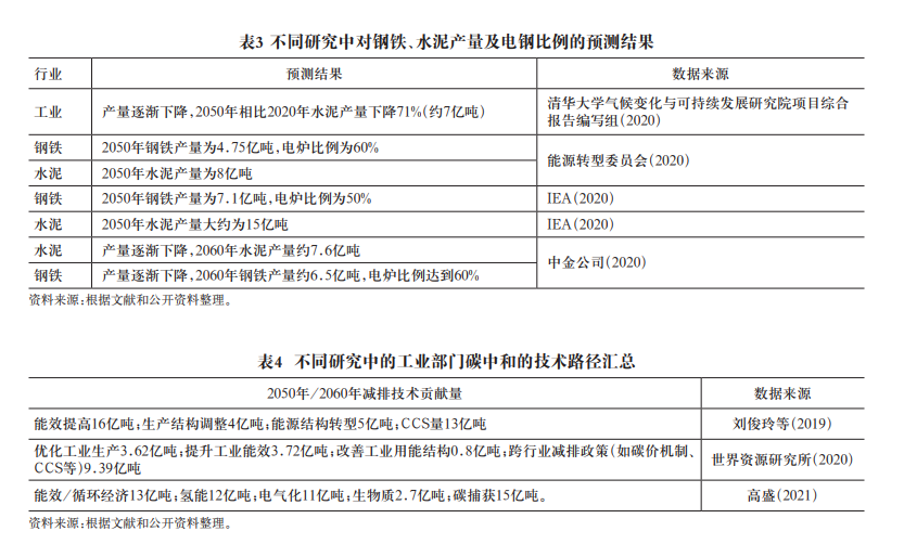

工业碳中和目标的达成需要关注以下重点。能源消费结构调整是我国工业部门实现碳中和的重要抓手。具体而言,钢铁、水泥、化工等工业部门,需要进一步提高电力及其他非化石能源的比例,逐步降低煤炭、石油、天然气等化石能源的消费比例。对于钢铁部门,我国需要加大对氢能炼钢技术的研发。对于水泥部门,我国在能源效率提高和降低熟料系数方面已走在前列,需要加大对燃料替代和原料替代技术的研发。在燃料替代方面,可利用沼气或生物质(高热值固体废物)代替化石燃料,依托国内垃圾分类制度的推进,研发多源替 代燃料的综合处理与应用技术;同时可使用脱硫石膏、电炉渣等低碳排放的替代原料,降低石灰石分解带来的碳排放,研发氧化镁和碱/地质聚合物粘合剂等更广泛替代原料的综合应用技术。
研发重点工业部门的CCS技术有助于保障我国工业部门打赢碳中和目标下的“决胜战”。由于工业生产过程不可避免会释放二氧化碳,因此CCS技术将是工业部门深度脱碳的兜底技术。目前CCS技术还未能实现商业化应用,只在国际上有一些大型试点项目,我国目前研发则较为落后,应当在钢铁、水泥等重点部门开展重点研发工作。例如可采用创新的窑炉设计,将燃料燃烧的废气(低二氧化碳含量)与煅烧废气(高二氧化碳含量)分离。

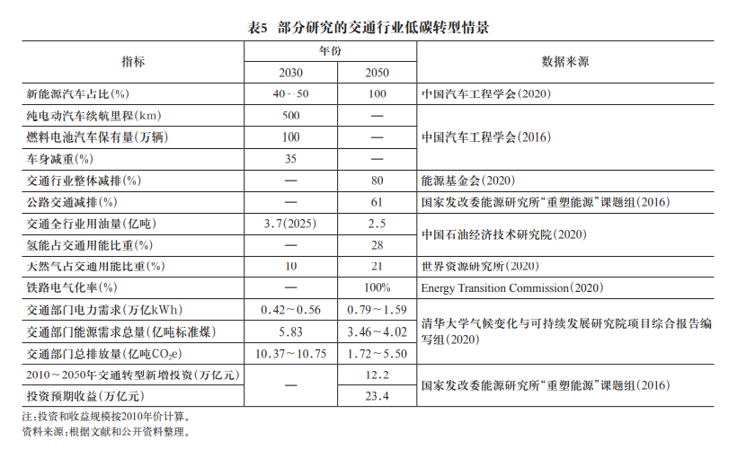

中国实现碳中和的支撑技术与路径的图7
第一阶段:2020~2030年,为达峰期。该阶段的主要目标是尽快实现交通部门碳排放达峰,严控排放峰值,为后期碳排放的下降过程留出缓冲时间。燃油等传统能源的改造升级和氢能等新能源的开发利用“双管齐下”应是这一阶段的重要战略。具体而言,加快交通用油结构优化,并争取用油量于2025年前后达峰(中国石油经济技术研究院,2020)。同时,加快电力、氢能、生物质能等清洁能源的替代使用,力争到2030年实现新上市乘用车全部转型为纯电动、燃料电池等新能源汽车,大幅降低新能源汽车的购置和使用成本,使之与传统燃油车辆相当或更为经济,实现新能源汽车总体占比达到40%的目标,并实现汽车全生命周期的碳中和。清华大学气候变化与可持续发展研究院(2020)预测,2030年中国交通运输部门能源需求约为5.83亿吨标准煤,排放量为10.37亿~10.75亿吨二氧化碳当量(Carbon Dioxide Equivalent,CO2e)
第二阶段:2030~2050年,为平台期和下降期。该阶段的主要目标是加速脱碳。此阶段中,交通体系不断优化,用能效率持续提升,更多低碳新技术的重大突破和用能新模式的出现和发展将进一步推动交通能耗的 低碳化和多元化。公路交通中,到2035年,新能源汽车将占到50%以上(中国汽车工程学会,2020),氢燃料电 池汽车保有量将突破100万辆,除极少部分的低油耗车型外,传统燃油车将被禁止使用。航空飞行中,随着储能技术的进一步发展,电动和氢动力飞机将实现一定程度的商用,航空碳排放大大降低。
第三阶段:2050~2060年,为全面中和期。经过之前两个阶段的转型之后,中国交通运输部门的能源需求将在本阶段实现完全重塑。到20世纪50年代,乘用车中的电动汽车比例将接近100%,其他类型车辆中替代燃料的经济性也将高于传统车辆。电气化铁路的占比将接近100%,难以实现电气化的铁路可选择氢能,航空业中氢燃料渗透率也将超过50%。清华大学气候变化与可持续发展研究院(2020)预测,2050年交通运输部门能源需求将降至3.46亿~4.02亿吨标准煤,排放量也将下降至1.72亿~5.50亿吨CO2e,比峰值下降一半以 上。2050年中国交通运输领域能源消耗将降至3.8亿吨标准煤,其中电力将占到40%以上(能源转型委员会, 2020)。在进一步提高交通领域能源利用的清洁化和低碳化的同时,联合多领域行动,并利用负排放技术,最终实现碳中和目标。

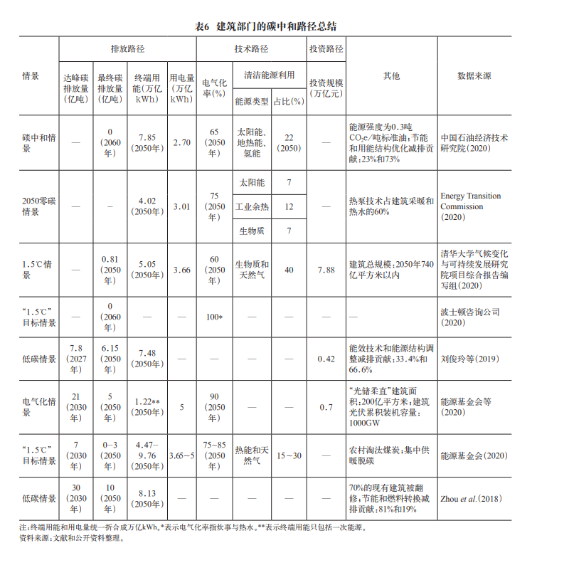

如表6所示,已有研究测算了中国实现碳中和目标下,建筑部门不同情景下的碳减排趋势。在基准情景下,2050年建筑部门排放相较现状将降低,而在贯彻“1.5℃”目标路径下,建筑部门需在2050年前实现50%~ 95%的碳减排。而考虑到技术和经济的不确定性,“2℃”目标路径下,建筑部门碳排放需在2050年下降20%~ 80%。建筑部门的碳中和将会经历从高碳到低碳到零碳的过程,分别是现在至2035年,建筑部门的煤炭,天然气消费量达峰,碳排放在2035年左右达峰;2035~2050年建筑部门大幅度降低碳排放;2050~2060年深度脱碳,实现建筑部门的碳中和目标。
