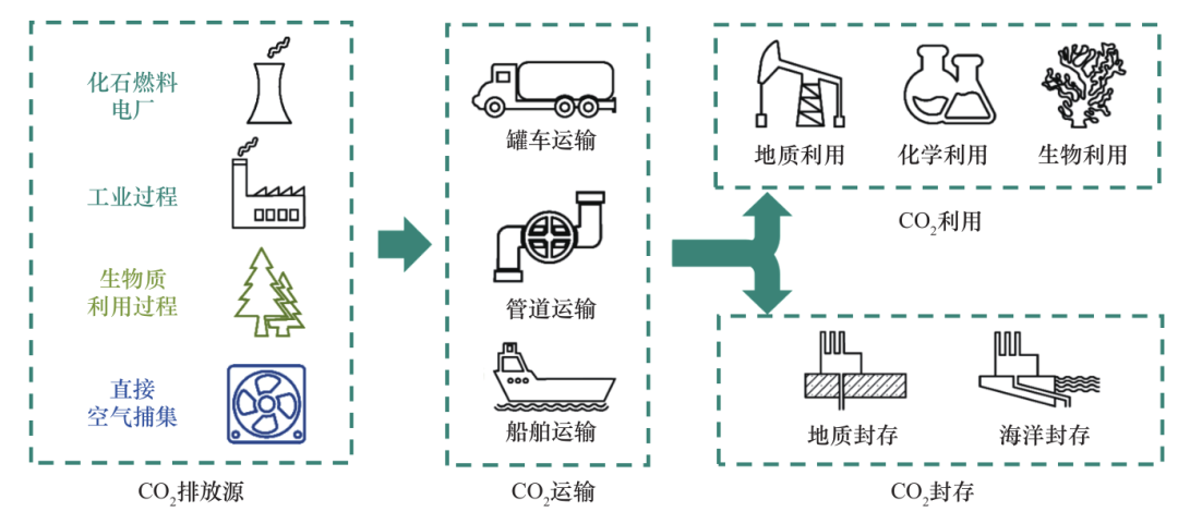

二氧化碳捕集利用与封存(CCUS)指将 CO2 从能源利用、工业过程等排放源或空气中捕集分离,通过罐车、管道、船舶等输送到适宜的场地加以利用或封存(见图 1),最终实现 CO2 减排的技术手段,是我国实现碳达峰、碳中和目标技术组合不可或缺的重要构成部分。CCUS 技术不仅可以实现化石能源利用近零排放,促进钢铁、水泥等难减排行业的深度减排,而且在碳约束条件下增强电力系统灵活性、保障电力安全稳定供应、抵消难减排的 CO2 和非二氧化碳温室气体排放、最终实现碳中和目标等方面具有重要意义。
好文共享!一文讲述我国 CCUS 技术的发展现状、示范工程进展、成本与效益等的图1
图 1 CCUS 技术示意图

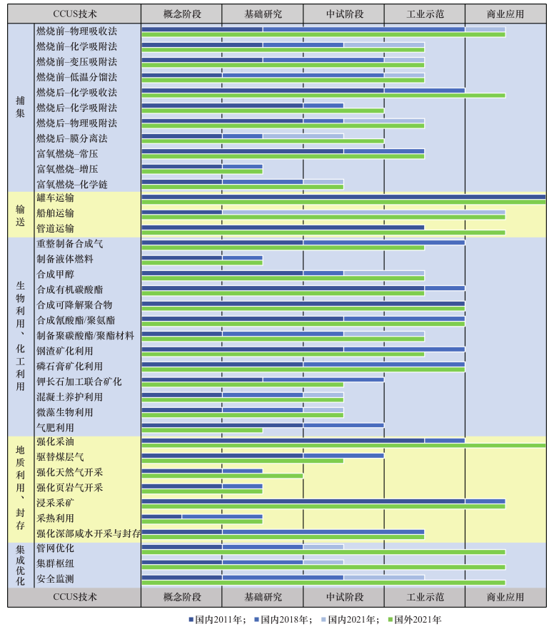

“十一五”时期以来,国家自然科学基金、 973 计划、863 计划、国家重点研发计划等科技计划持续支持 CCUS 技术研发,通过加强基础研究、关键技术攻关、项目集成示范,CO2 捕集、运输、利用、封存等各技术环节发展迅速,取得了系列成果。尤其是燃烧前捕集、运输、化工利用、强化深部咸水开采与封存、集成优化类的技术近十年来发展迅速。与国际对比分析表明(见图 2),我国 CCUS 技术与国际先进水平整体相当,但捕集、运输、封存环节的个别关键技术及商业化集成水平有所滞后。

 图 2 国内外 CCUS 各环节主要技术的发展水平
注:概念阶段表示提出概念和应用设想;基础研究表示完成实验室环境下的部件或小型系统的功能验证;中试阶段表示完成中等规模全流程装置的试验;工业示范表示 1~4 个工业规模的全流程装置正在运行或者完成试验;商业应用表示 5 个以上工业规模正在或者完成运行。

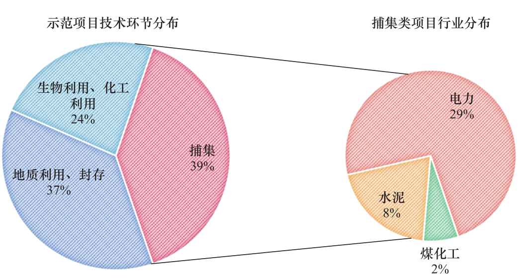

从技术环节分布看,捕集类、化工与生物利用类、地质利用与封存类示范项目的占比分别为 39% (15 个)、24%(9 个)、37%(14 个)。在 15 个捕集类示范项目中,中低浓度排放源 CO2 捕集项目有14 个,高浓度排放源捕集项目仅有 1 个。
从行业分布看,主要工业行业均有涉及,覆盖电力、煤化工、石油化工、水泥、钢铁等领域。在 15 个捕集类项目中,11 个来自电力行业,3 个来自水泥行业,1 个来自煤化工行业(见图 3)。地质利用与封存技术的驱油类项目通常与化工行业结合, 13 个项目中有 5 个来自煤化工行业,2 个来自石油化工。钢铁行业的 CCUS 示范项目处于起步阶段, 2020 年在西昌投运的 CO2 矿化脱硫渣关键技术与万吨级工业试验项目对钢铁企业烧结烟气进行捕集并矿化利用。
好文共享!一文讲述我国 CCUS 技术的发展现状、示范工程进展、成本与效益等的图3
图3 我国 CCUS 技术环节及细分的捕集源行业分布情况

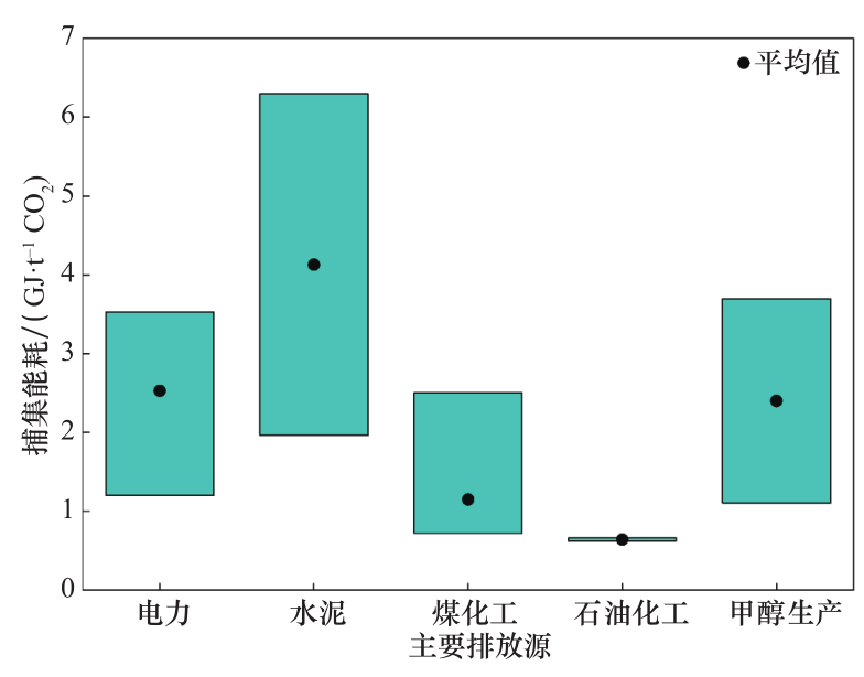

已投运 CCUS 示范项目净减排成本统计显示,我国 CCUS 技术推广依然面临高能耗、高成本的挑战。CCUS 技术的能耗及成本因排放源类型及 CO2 浓度不同有明显差异,通常 CO2 浓度越高,捕集能耗和成本越低,CCUS 减排技术的 CO2 避免成本越低。在已投运的 CCUS 示范项目中(见图 4),水泥行业受到技术成熟度的影响具有最高的捕集能耗,达到 6.3 GJ/t CO2 ;电力行业捕集能耗为 1.6~3.2 GJ/t CO2 ;煤化工行业由于捕集源和捕集技术的差异性,能耗为 0.7~2.5 GJ/t CO2 ;石油化工行业的捕集能耗最低,约为 0.65 GJ/t CO2

图4 我国主要排放源已投运 CCUS 示范项目的捕集能耗
 注:资料来源于国内现行 39 个示范项目成本和能耗统计数据。

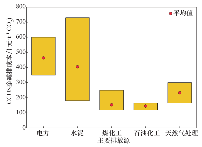

电力、水泥是我国减排成本较高的行业,净减排成本分别为 300~600 元 /t CO2、180~730 元 /t CO2。煤化工和石油化工领域的一体化驱油示范项目净减排成本最低可达到 120 元 /t CO2(见图5)。结合项目成本来看,捕集能耗高的行业 CCUS 示范项目成本也较高,降低 CCUS 捕集能耗对降低我国 CCUS 示范项目成本十分重要。
好文共享!一文讲述我国 CCUS 技术的发展现状、示范工程进展、成本与效益等的图5
图 5 我国主要排放源已投运 CCUS 示范项目净减排成本

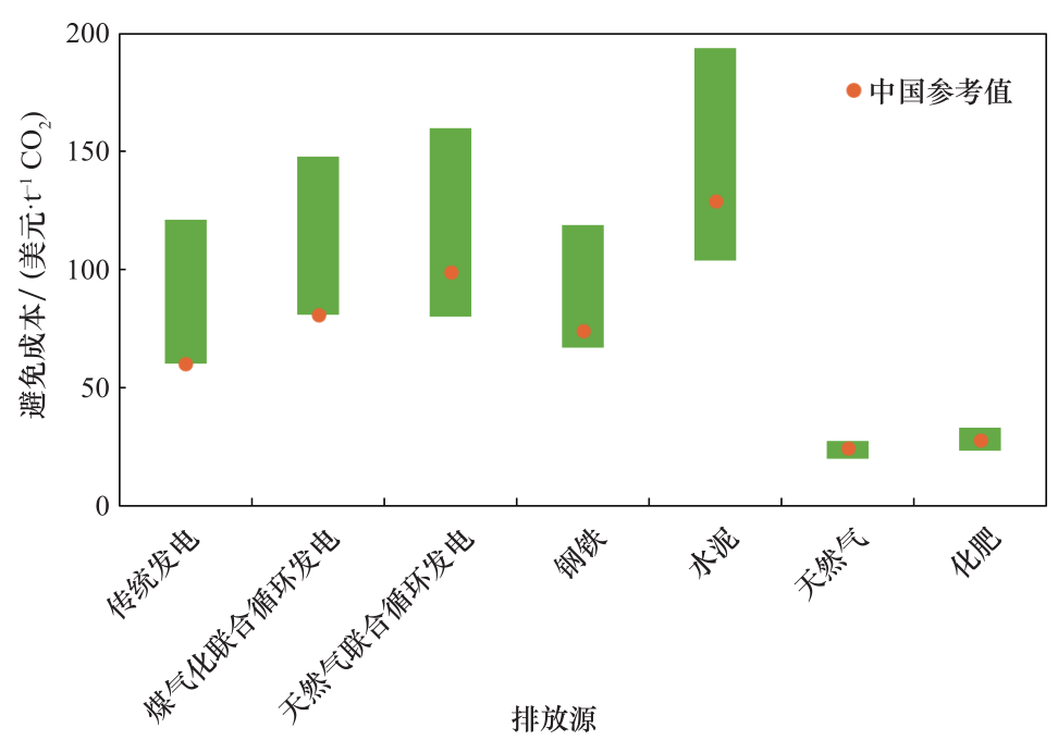

就 CCUS 全链条技术而言,现阶段全球主要碳源(煤电厂、燃气电厂、煤化工厂、天然气加工厂、钢铁厂、水泥厂)的 CO2 避免成本约为 20~194 美元 /t,我国的 CCUS 成本整体处于世界较低水平(见图 6)。我国传统电厂、整体煤气化联合循环发电系统(IGCC)电厂的避免成本分别为 60 美元 /t CO2、81 美元 /t CO2,相比 60~121 美元 /t CO2、81~148 美元 /t CO2 的世界平均水平处于国际最低水平。我国钢铁、化肥生产的避免成本分别为 74 美元 /t CO2、28 美元 /t CO2,相比于 67~119 美元 /t CO2、23~33 美元 /t CO2 的世界平均水平接近国际最低水平。我国天然气循环联合发电(NGCC)、水泥行业的避免成本为 99 美元 /t CO2、129 美元 /t CO2,相比 80~160 美元 /t CO2、104~194 美元 /t CO2 的世界平均水平处于低位。我国天然气加工行业的避免成本为 24 美元 /t CO2,相比 20~27 美元 /t CO2 的世界平均水平处于中等位置。

图 6 不同排放源的 CO2 避免成本
