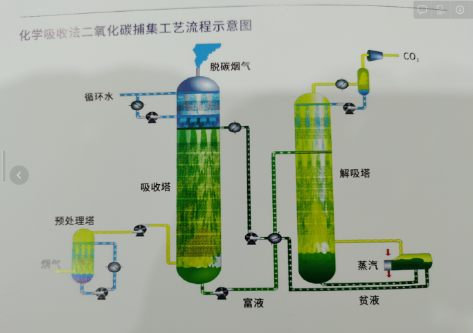

碳的化学吸收与解吸
这个技术是通过化学洗涤吸收实现二氧化碳的吸收和解析,然后实现再利用。
通过化学洗涤塔实现碳捕集的工艺流程通常包括以下两个步骤。
首先是吸收。将经过预处理的二氧化碳含量较高的烟气引入化学洗涤塔中。在塔中,烟气与一种烷醇胺类的两相吸收剂接触,实现二氧化碳的吸收。处理后的烟气排放进入大气中。
然后是解吸。吸收后的富液被转移到解吸塔中,吸收剂中的二氧化碳通过升高温度或降低压力等方式被解吸出来,最终得到高纯度的二氧化碳。
吸收和解吸过程不断循环,使二氧化碳的捕集和释放循环进行。
在许多工业领域,如石化、钢铁、水泥等,都可以使用这种方法来减少二氧化碳的排放。
这个技术的核心应该是在于吸收解析药剂和填料。

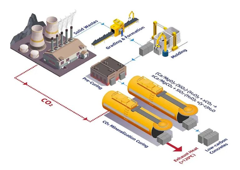

建材固化
这个技术是将二氧化碳固化到建筑材料当中。
有个公司开发了“二氧化碳矿化利用”技术,该技术包括了两个方面。
一方面是在原料获取和生产阶段,以工业副产品粉煤灰、高炉渣粉代替传统的水泥。
另一方面,是用二氧化碳矿化养护工艺,取代传统的高温蒸汽养护工艺。
看下面的概念示意图,应该是在黄色的装置中进行养护,养护过程中二氧化碳与混凝土进行反应,将二氧化碳“固定”到了混凝土砌块当中。
据报道,采用这项技术每生产1000千克产品都可以避免产生108.12千克二氧化碳的排放。
随着碳市场扩项,水泥等行业纳入碳市场,这些技术就会凸显出价值。
