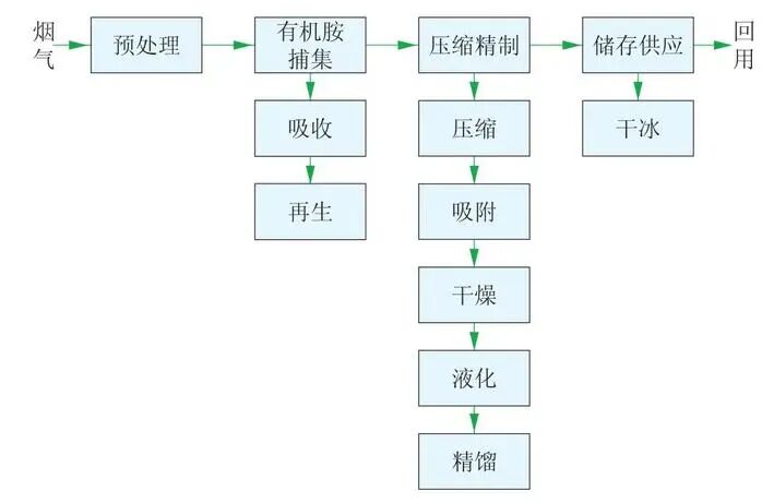

根据以上分析,本项目确定总体技术路线为有机胺捕集+压缩精制,整体技术包含4个操作单元:烟气预处理单元、有机胺捕集单元、压缩精制单元和产品储存供应单元,如图1所示。烟气预处理单元是对原料气所含的微尘和少量强酸性气体进行处理,以减少其对吸收剂造成的危害;捕集单元是通过吸收再生过程实现烟气中的CO2分离;压缩精制单元是通过压缩、吸附、冷却液化和精馏提纯技术进一步提高CO2纯度,以满足食品级标准要求;产品储存供应单元是将液化后的CO2储存、制成干冰及装车外运。

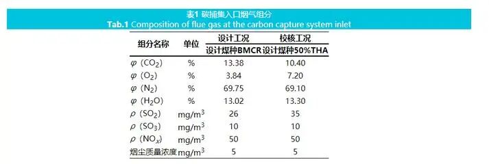

依托江苏华电某电厂二期2×1 000 MW扩建工程,建设1套碳捕集量为10 000 t/a的碳捕集示范装置,产品原按食品级液体二氧化碳设计,后考虑到产品多元化需求增加了干冰制备装置。原料气来自二期#3,#4燃煤机组湿式电除尘器出口,污染物已达超低排放标准,烟气主要组分见表1。表中BMCR为锅炉最大连续蒸发量,THA为机组的热耗率验收工况。

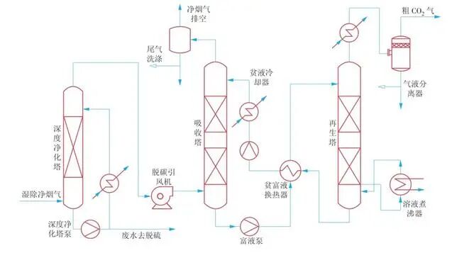

碳捕集示范工程捕集部分工艺流程如图2所示。锅炉排放的烟气经脱硝、电除尘、脱硫和湿式电除尘后进入碳捕集装置的深度净化塔,在塔内经洗涤降温和深度脱硫后,由引风机送入吸收塔底部入口。吸收塔内烟气中的CO2被来自塔顶的贫液吸收,经洗涤冷却后的净烟气自塔顶排空。吸收CO2后的富液由塔底经泵送入贫富液换热器,回收热量后送入再生塔。富液在再生塔内通过汽提解吸部分CO2,然后进入溶液煮沸器,在蒸汽加热下使其中的CO2进一步解吸。解吸出的CO2连同水蒸气从再生塔顶排出,经冷却分水后得到纯度95%(湿基)以上的产品——粗CO2气,随后被送入后续压缩精制工段。解吸CO2后的贫液自再生塔底流出,经贫富液换热器换热降温后,用泵送至贫液冷却器冷却后返回吸收塔。再生气冷凝分离出的液体经地下槽收集后再送入再生塔,返回到吸收剂循环系统。由此,吸收剂往返循环构成连续吸收和解吸CO2的工艺过程。在预处理阶段,本项目将深度净化塔系统排出的废水送至脱硫制浆系统回用于制浆,最终用于SO2脱除,既减少了废水排放量,又可以充分回用废水中的剩余碱性。
CCUS技术与设计:应用燃煤电厂万吨级碳捕集工程设计与运行的图3
图2碳捕集示范工程捕集部分工艺流程
Fig.2Process of the carbon capture section in the carbon capture demonstration project

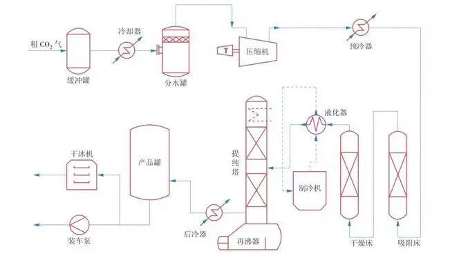

碳捕集示范工程压缩精制部分工艺流程如图3所示。粗CO2气经缓冲后进入CO2压缩机,压缩到约2.5 MPa并预冷后进入吸附器,脱除含硫组分和其他杂质,随后再进入干燥器进行深度脱水。然后进入冷凝器,在2.0 MPa、-18~-20 ℃条件下液化,之后进入提纯塔精馏提纯,再经后冷器降温后进入产品罐储存,最后可由装车泵装车外运。液体二氧化碳也可由干冰机制成干冰后装箱回用。预冷、液化、提纯和后冷等所需冷源由制冷机提供。
CCUS技术与设计:应用燃煤电厂万吨级碳捕集工程设计与运行的图4
图3碳捕集示范工程压缩精制部分工艺流程
Fig.3Compression and purification process of the carbon capture demonstration project

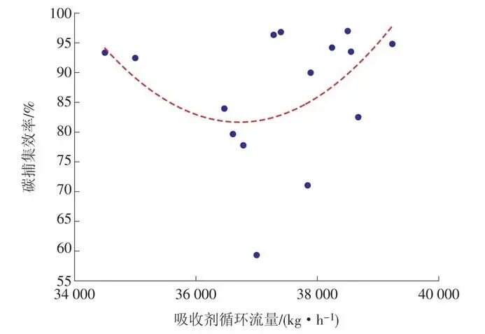

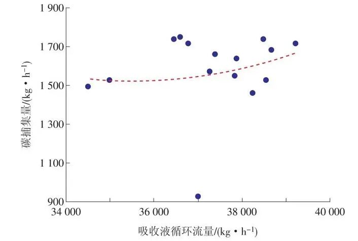

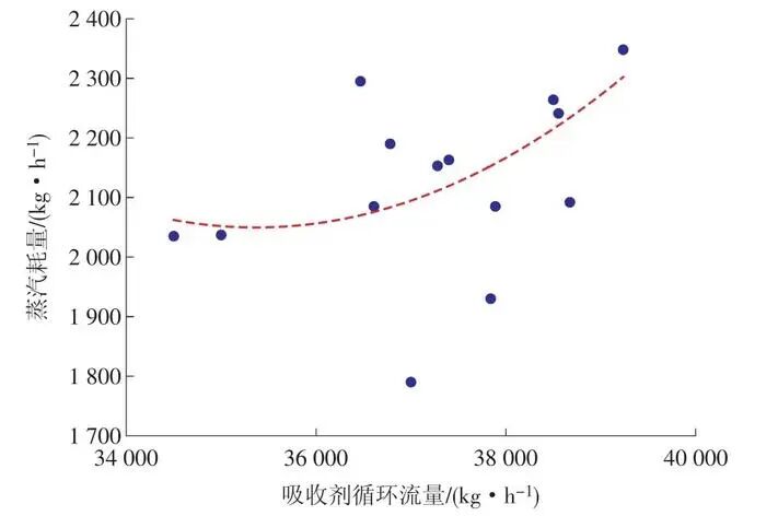

吸收系统主要运行参数是吸收剂循环流量、吸收塔入口贫液温度、吸收塔入口烟温、尾气洗涤液循环量及洗涤液温度等。根据吸收系统的反应条件,将各参数均设定了合理的推荐范围,并通过分散控制系统(DCS)调节。吸收剂循环流量对碳捕集效率、碳捕集量和再生蒸汽耗量的影响分别如图4—6所示。由图可见,各数据点呈离散状,相互偏差较大。分析原因主要是由锅炉负荷变化造成,本项目烟气中CO2的体积分数随锅炉负荷变化在10%~15%间波动,锅炉负荷根据电网的要求一天中可能会有多次调整且无法反馈到碳捕集装置控制系统中,从而对碳捕集装置造成了较大的冲击。其次,在运行过程中,由于工况参数多,每次可能同时调整多个参数,各参数相互之间有干扰或协同作用,从而造成运行结果出现偏离。
CCUS技术与设计:应用燃煤电厂万吨级碳捕集工程设计与运行的图5
图4碳捕集效率随吸收剂循环流量变化的曲线
Fig.4Carbon capture efficiency varying with the absorbent circulation flow
CCUS技术与设计:应用燃煤电厂万吨级碳捕集工程设计与运行的图6
图5碳捕集量随吸收剂循环流量变化的曲线
Fig.5Carbon capture capacity varying with the absorbent circulation flow
CCUS技术与设计:应用燃煤电厂万吨级碳捕集工程设计与运行的图7
图6蒸汽耗量随吸收剂循环流量变化的曲线
Fig.6Steam consumption varying with the absorbent circulation flow
虽然数据点有较大波动和偏差,但多个数据点的趋势分析结果表明,在一定范围内,随吸收剂循环流量的增加,碳捕集效率先降低后增加,碳捕集量及蒸汽耗量则是缓慢增加。因此,从节能的角度出发,吸收剂循环流量不宜太高。但同时也不宜太低,过低的循环流量将影响碳捕集装置产量。按碳捕集效率90%、产量1.39 t/h计,本项目最优的吸收剂循环流量为3 400~3 700 kg/h,吸收剂入口温度宜取40 ℃,入口烟温建议控制在38~40 ℃。

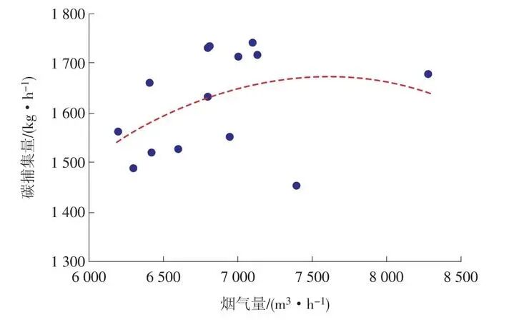

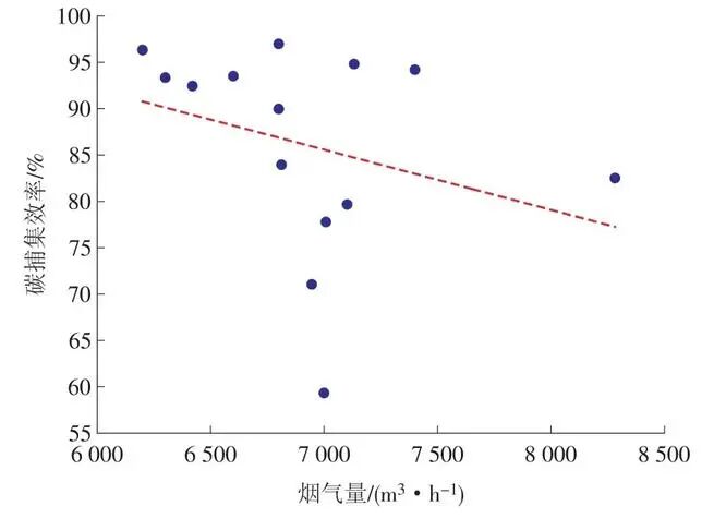

碳捕集效率和碳捕集量随吸收塔入口烟气量的变化曲线如图7—8所示。由图可知,随着原料烟气量的增加,碳捕集效率下降,而碳捕集能力则上升。这是因为随着入口烟气量增加,烟气中携带的CO2总量增大,使得可碳捕集到的CO2绝对质量增多,但由于装置碳捕集能力受限,吸收塔出口烟气中CO2质量浓度反而增大,碳捕集效率随之下降。图8中烟气量为7 000 m3/h,碳捕集量却仅为924.4 kg/h的工况点经查是由于设定的再生温度过低(106.4 ℃),吸收剂再生效果不好造成的。由图7和图8可知,宜将入口烟气量控制在6 000~7 000 m3/h(标态、湿基、实际氧),同时应根据入口烟气中CO2质量浓度的变化及时调整烟气量。
CCUS技术与设计:应用燃煤电厂万吨级碳捕集工程设计与运行的图8
图7碳捕集效率随吸收塔入口烟气量变化的曲线
Fig.7Carbon capture efficiency varying with the flue gas at the absorption tower inlet
CCUS技术与设计:应用燃煤电厂万吨级碳捕集工程设计与运行的图9
图8碳捕集量随吸收塔入口烟气量变化的曲线
Fig.8Carbon capture capacity varying with the flue gas at the absorption tower inlet

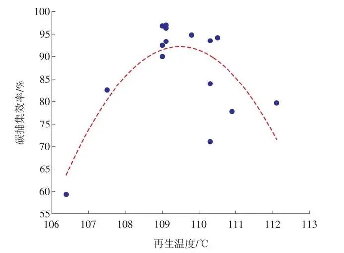

3.4 再生塔运行优化

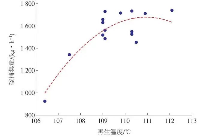

碳捕集效率和碳捕集量随再生温度的变化曲线如图9—10所示。由图可知,随着再生温度的升高,碳捕集效率和碳捕集量均有先增加后减少的趋势。这是因为再生温度过低时,CO2吸收反应生成的铵基甲酸盐等中间产物分解不彻底,贫液的酸气负荷较高,吸收余量不大,因此捕集效率和碳捕集量均较低。随着再生温度升高,贫液再生效果变好,故碳捕集效率及碳捕集量随之增大。但再生温度过高则会导致贫液出口温度增加,吸收塔进液温度相应提高,反而抑制了吸收反应。本碳捕集装置在再生温度为109.5 ℃时碳捕集效率最高,产量较大,但同时再生蒸汽耗量也较大。

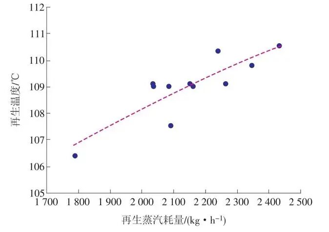

3.5 能耗优化

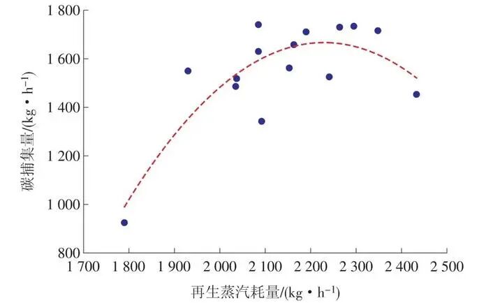

碳捕集量、碳捕集效率和再生温度随再生蒸汽耗量的变化如图11—13所示。由图可知,随着再生蒸汽耗量增大,再生温度直线升高,而碳捕集效率和碳捕集量则是先升高再下降。鉴于本项目要求的碳捕集效率为90%,碳捕集量为1.39 t/h,根据图9可知,对应的再生温度为108.7 ℃,由图13得其再生蒸汽耗量约为2 100 kg/h,由图11可知其碳捕集能力可达1 600 kg/h,高于设计要求(1 390 kg/h)。为降低能耗,可以采取稍低的再生温度,或者在采用高再生温度时适当降低吸收剂循环流量。综合分析,本项目合适的吸收剂再生温度宜控制在108.5~109.0 ℃之间。

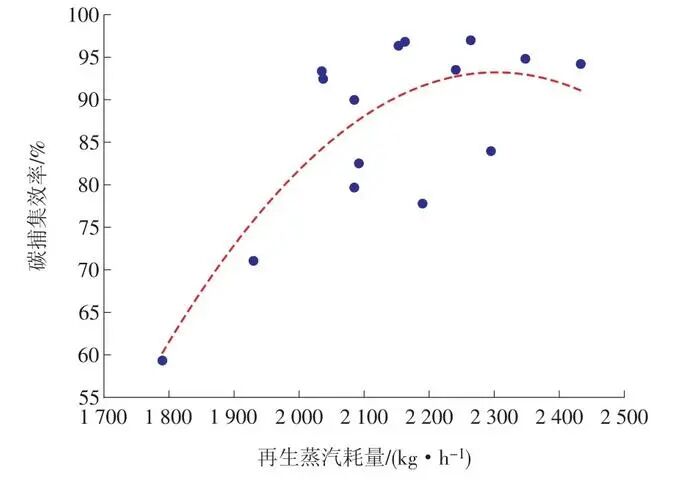

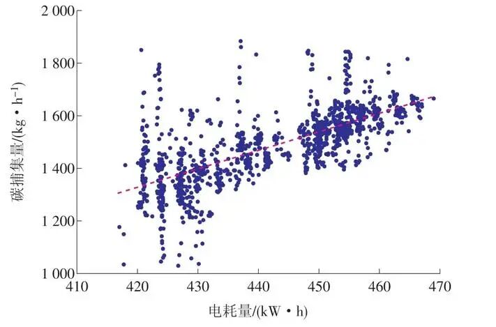

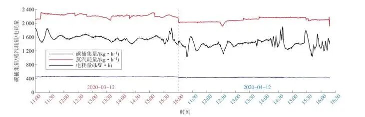

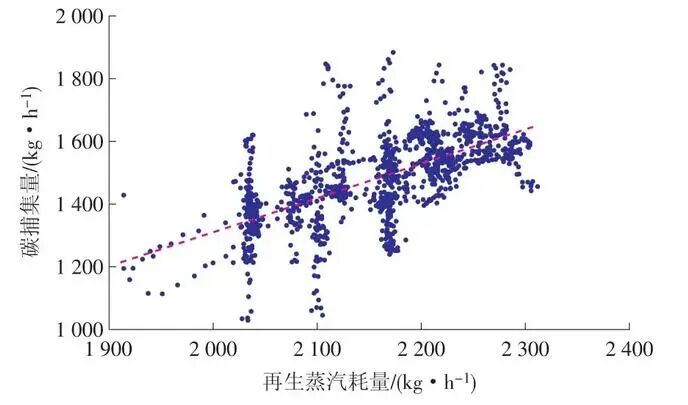

装置运行优化过程中,DCS数据库中蒸汽耗量、电耗量(含碳捕集与精制部分)与碳捕集量随时间变化的曲线如图14所示。由图可知,电耗量基本呈直线,变化较小,碳捕集量和蒸汽耗量则有剧烈波动。碳捕集量与再生蒸汽耗量和电耗量的统计数据关系如图15—16所示。由图15可知,大量数据统计条件下,碳捕集量与再生蒸汽耗量的关系与图11有所不同,虽然数据点也存在较大的波动,但从趋势分析上看二者线性正相关,这是因为大量统计数据弥补了少量样本情况下偏差的影响。由图16可知,碳捕集量与电耗量也呈线性关系。当设计产量为1 390 kg/h时,需要的平均蒸汽耗量约为2 080 kg/h(折合单位蒸汽耗量为1.496 t/t CO2),折合单位再生能耗3.07 GJ/t CO2(按蒸汽换热焓差2 049 kJ/kg计),电耗量约为433 kW·h,折合单位电耗量312 (kW·h)/t CO2。

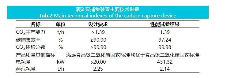

经过运行优化调整后,示范装置运行平稳,由第三方机构进行了性能考核试验。性能试验共测试了3个工况,每个工况对应的吸收塔入口烟气量分别为6 874,6 702,6 678 m3/h(标态、湿基、实际氧)。利用吸收塔入出口烟道上预留的烟气测孔,利用网格法分别测量了入/出口烟气量、烟温及烟气组分等数据,烟气参数测试仪器为S型皮托管、热电偶、红外烟气分析仪、自动烟尘测试仪和烟气含湿量温度检测器等。性能试验期间,吸收塔入口平均烟温为40 ℃,入口平均CO2体积分数为14.8%(干基、实际氧),出口平均CO2体积分数为0.41%(干基、实际氧)。碳捕集量、蒸汽耗量和电耗量分别根据DCS记录的液位、流量、电流、电压等数据计算得到。产品质量相关指标是自产品罐前密闭采样器取样并送至专门计量检测机构化验取得。性能试验结果取各工况下平均值,主要技术指标见表2。
CCUS技术与设计:应用燃煤电厂万吨级碳捕集工程设计与运行的图19
由表2可知,装置各项技术指标均达到或超过设计值。其中,碳捕集效率和电耗量显著优于设计值。这是由于在性能试验时,将吸收剂循环流量、再生温度分别设定为37 000 kg/h和109 ℃,在此条件下吸收剂再生效率高、碳捕集能力强,故获得了较高的碳捕集效率。
但由于入/出口烟气中含水率高达16%,入口烟气中CO2湿基质量分数仅为12.43%,低于设计值,故产量只有1.39 t/h,与设计值持平。装置蒸汽耗量为2.14 t/h,单位蒸汽耗量为1.54 t/t CO2,折合再生能耗3.2 GJ/t CO2,略低于设计值但略高于装置优化运行均值。装置总电耗量为431.32 kW,单位电耗量为310.3 (kW·h)/t CO2,其中碳捕集段功率约为100.0 (kW·h)/t CO2,这说明压缩机和制冷机对装置电耗影响较大。
性能试验期间属于初冬,气温较低,系统制冷所需电机功率有所降低,同时深度冷却塔循环泵低流量运行、引风机变频运行也有益于减少运行电耗。

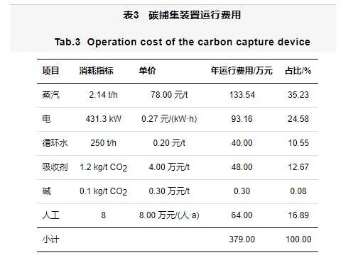

通过以上参数优化,按年捕集10 000 t二氧化碳计,装置年运行成本约为379 万元,碳捕集成本约为379 元/t,与国内同类工程相比较费用属于中等水平(国内碳捕集成本在300~500 元/t之间[25]),远低于国外同类工程。各项费用取值及计算详见表3。
CCUS技术与设计:应用燃煤电厂万吨级碳捕集工程设计与运行的图20
注:设计捕集量1万t/a,年运行时长8 000 h;蒸汽按低品位蒸汽计价,电按上网电价计价。
由表3可知,对于万吨级装置来说,蒸汽、电、人工和吸收剂费用在运行费用中占比较高,其中蒸汽和电费分别占35.23%和24.48%,合计占比达59.80%。这说明,需要从降低蒸汽耗量和电耗量入手来减少装置运行成本。
