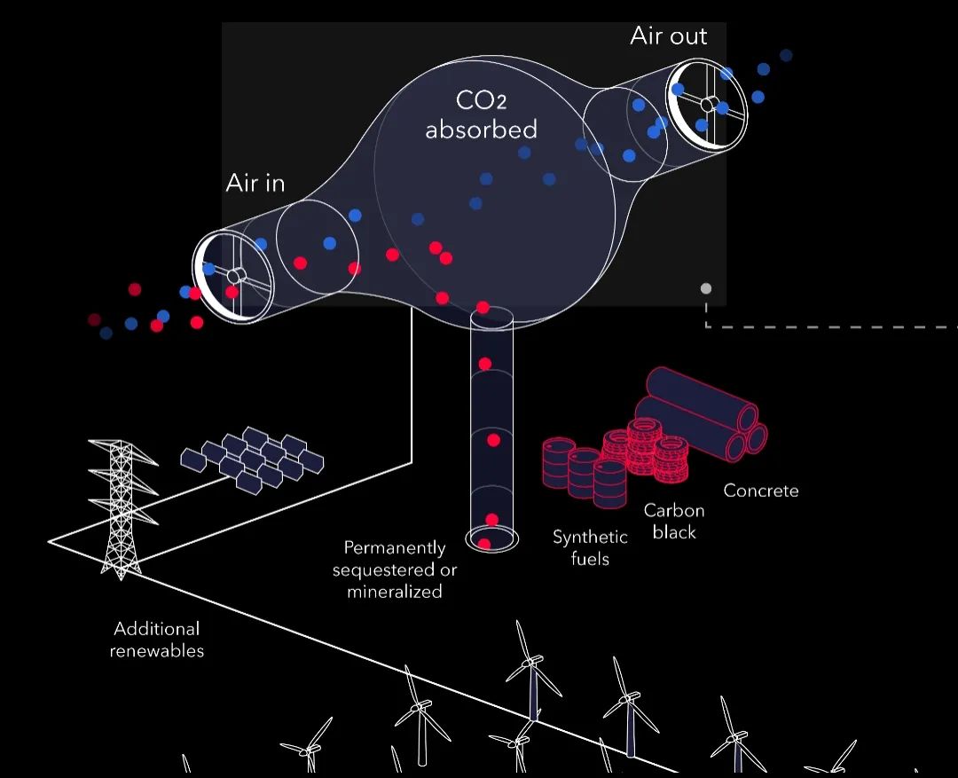

A6.4 Supervisory Body在征求意见文件《Removal activities under the Article 6.4 mechanism》一篇中所列的工程碳移除包括四部分:1.空气直接捕捉封存(DACCS);2.增强岩石风化(ERW);3.海洋碱化(OA);4.海洋施肥(OF)。这里的第2-4项在我国国内当前理论研究多于实践,除了在相关院校和科研机构的理论研究之外,相关试点项目在国内鲜有报道。空气直接捕捉封存(DACCS)也包含了另一种方法是直接空气碳捕获和利用(DACCU),其中捕获的二氧化碳用于制造有用的产品(例如通过矿物碳酸化固化的混凝土)。这里监管机构是把DACCU的阐述列入到“Direct air carbon capture and storage”项目之下的,这一点容易理解,储存在产品中也是storage的一种,去除的持续时间随着产品的使用寿命而变化,从合成燃料的几周到几个月,再到建筑材料的几个世纪或更长时间。

无论是A6.4机制中提到的直接碳捕捉封存DACCS或直接碳捕捉利用DACCU还是工业排放气流的碳捕捉封存和利用(CCS/CCUS),是基于不同温室气体来源的CCUS过程,前者属于碳排放移除,后者属于避免排放。前者在A6.4 Supervisory Body征求意见稿中被归类与工程碳移除的范围中不建议将其纳入基于巴黎协定Article 6.4条款的全球碳交易机制中,这一条也是监管机构收到的世界各地的反馈意见中备受争议的一点。无论从DACCUS(姑且这么说)现在的项目研发热度和投资数量,以及业界对其所产生的温室气体消除对实现气候目标的贡献上,均有很大的不同意见。另外对于专门从事地质碳封存的企业来说,难道还要区分二氧化碳是工业流还是直接空气捕捉源流来区别对待从而厚此薄彼的进行封存操作吗?另外国内外正在从事和准备从事关于二氧化碳资源化利用研究和生产转型的研发机构和企业已是非常的多,而且很多企业二氧化碳气体的来源并不是来自于工业废气流的直接获取,很大一部分在追根溯源之后其实就是来自于大气捕捉,例如再生固废砖等产品的生产过程更是暴露于空气中吸收了部分二氧化碳,这些在这次A6.4 Supervisory Body征求意见稿中将均没有资格纳入A6.4条款下国际碳市场机制中。关于不同源流的碳捕捉没有加以区别是上一篇文章中CCUS引起读者误解的关键点,建议大家不要在对概念理解有误的情况下进行错误的再加工和传播,本公众号也会在后续的文章中对所使用的预期会引起误解的名词概念进行专门的文字说明。
