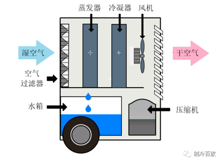

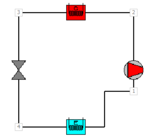

一、原理:
先了解下除湿机的原理:
手把手教你做小型除湿机的设计和压缩机仿真分析!!的图1
上图为一体式除湿机的示意图,湿空气先经过蒸发器盘管,降温、除湿,析出来的水通过排水管排走;低温空气从蒸发器出来以后,进入到冷凝器盘管后升温,从除湿机出来的就是干空气了。我们从原理上可以,如果该一体式除湿机在密闭式空间,随着时间的推进,房间内的空气温度会逐渐升高的,这是由于制冷系统内的制热量会大于制冷量所决定的。
二、设计要点
小型家用除湿机装置基本是按照家用空调去做设计的,其制冷系统可以参考以下的思路进行设计和模拟仿真:
制冷剂:通常采用R410A比较多。
压缩机:与家用空调压缩机基本相同,采用转子式压缩机,品牌主要可以采用海立转子式压缩机;可以根据样本资料,输入排量进行压缩机的仿真。

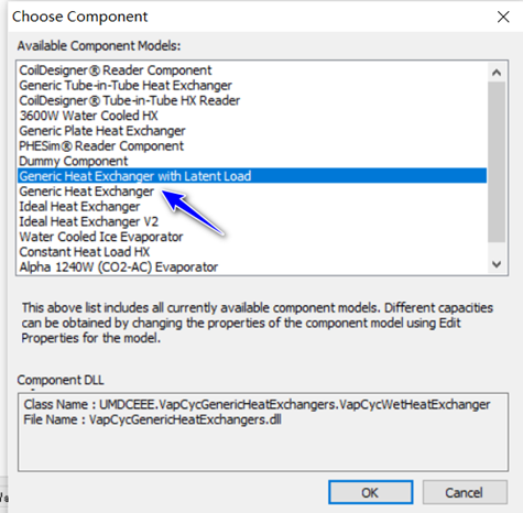

蒸发器:采用翅片管式换热器,Vapcyc软件可以导入Coildesigner的换热器模型进行仿真计算;需要注意的是,Vapcyc导入蒸发器模型的时候,需要考虑蒸发器的潜热负荷,可以选用如下带潜热负荷的蒸发器模型:

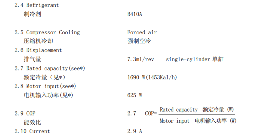

第一步:四大件选型与参数:
在小型家用除湿机的设计中,我们可以根据除湿量来反推压缩机的制冷量,进而反推出压缩机的排量,然后根据排量来进行选择合适的压缩机。
可以根据以下的经验公式来计算压缩机的制冷量:
潜热负荷=除湿量/1.5=1.2/1.5=0.8KW
压缩机制冷量=潜热负荷/0.4-0.6) 【家用除湿机可以取0.4
计算结果:制冷量Q=0.8/0.4=2KW
压缩机是小一匹的压缩机,我们根据需求,可以选择海立的压缩机,型号和参数如下:
手把手教你做小型除湿机的设计和压缩机仿真分析!!的图4

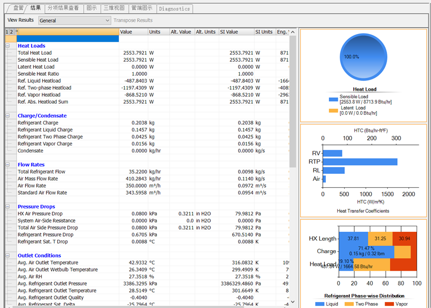

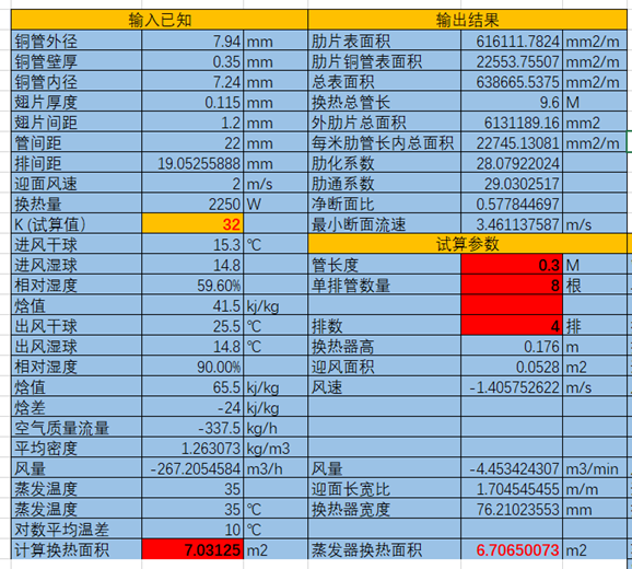

冷凝器的试算:
冷凝器采用风冷翅片式换热器,我们可以采用制冷百家的试算小工具进行初步计算,结果如下:
手把手教你做小型除湿机的设计和压缩机仿真分析!!的图5

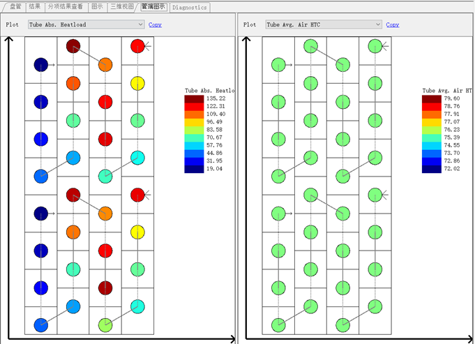

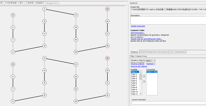

按照上述设计结果,在Coildesigner软件中建立模型(具体方法参考课程《Coildesigner热器设计入门到精通》,本序列课程提供Coildesigner模型,不提供软件的下载),如下:
手把手教你做小型除湿机的设计和压缩机仿真分析!!的图6
手把手教你做小型除湿机的设计和压缩机仿真分析!!的图7
手把手教你做小型除湿机的设计和压缩机仿真分析!!的图8
结算结果与我们需求的2.5KW符合,模型保存好,等到后续导入到Vapcyc软件中。

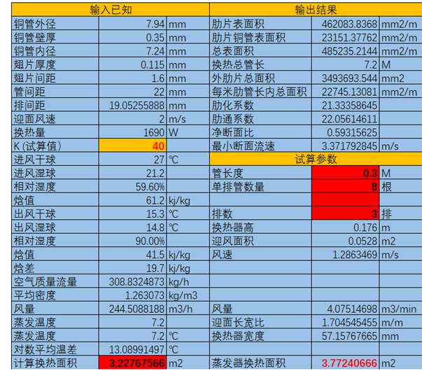

蒸发器的试算:
同样的,蒸发器采用风冷翅片式换热器,我们可以采用制冷百家的试算小工具进行初步计算,结果如下:
手把手教你做小型除湿机的设计和压缩机仿真分析!!的图9

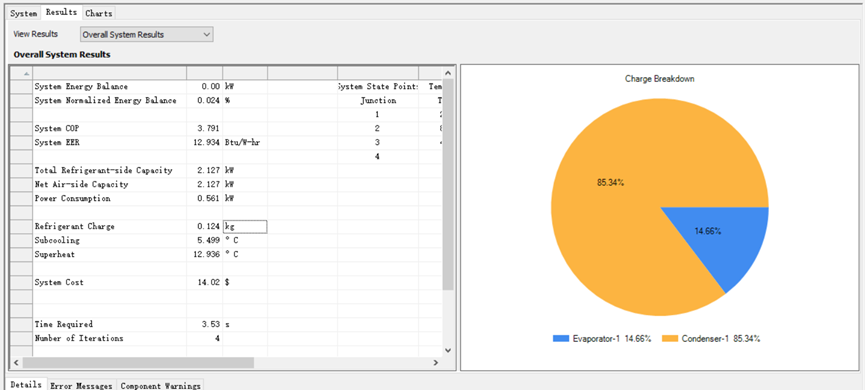

第二步:Vapcyc模型建立
建立除湿机的制冷系统模型:
手把手教你做小型除湿机的设计和压缩机仿真分析!!的图10

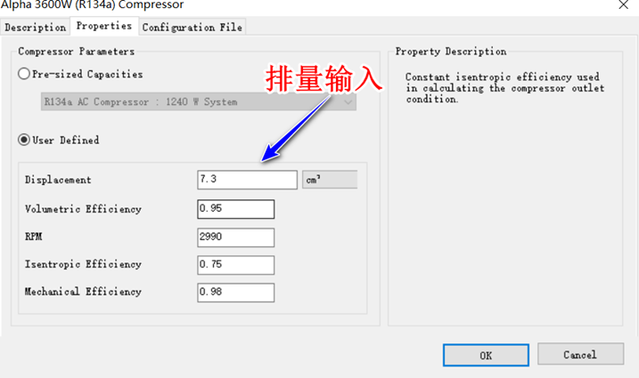

设定压缩机参数:排量为7.3cc,压缩机转速按照3000rpm,转子压缩机的容积系数比较高可以取0.97-0.99;等熵效率取0.75,机械效率取0.98

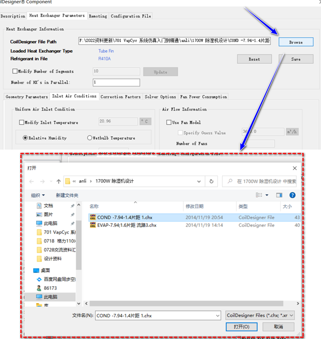

两器的导入:
按照如下的方法导入冷凝器和蒸发器;
手把手教你做小型除湿机的设计和压缩机仿真分析!!的图11
毛细管参数设定:
毛细管我们参考以前的设计数据,选用内径φ1.2mm,长度500mm的毛细管:
最后点击计算,开始计算该模型:
手把手教你做小型除湿机的设计和压缩机仿真分析!!的图12

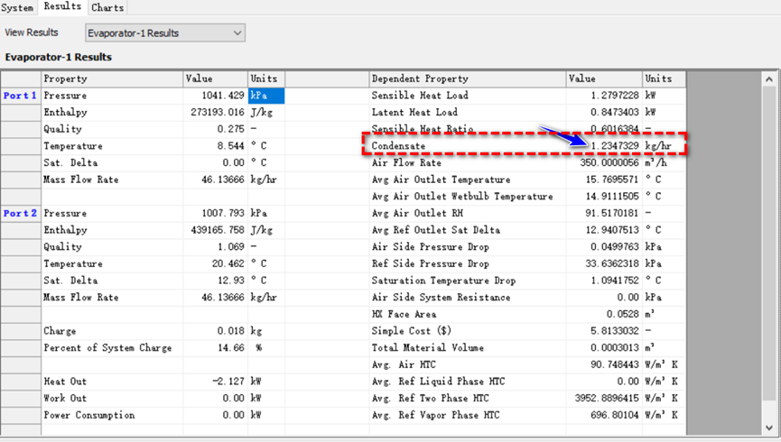

我们重点研究下蒸发器的计算结果:
手把手教你做小型除湿机的设计和压缩机仿真分析!!的图13
冷凝水量为1.23Kg/h,是满足我们的一个设计需求的。
