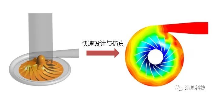

Simerics-MP+的前身即专业的运动机械仿真工具PumpLinx,对于压缩机及其他运动机械的热流场仿真分析而言,由于其内置的压缩机分析模板、快速高效的前处理和求解功能,使得压缩机的热力学模拟过程十分高效,其MPI高并行功能则更加速了这一进程。而对于一些非理想工况,也可以通过其内置的Nist真实物性数据提取的小程序,实现压缩机真实气体热流场的模拟,更提高了模拟的精确性。
浅析离心压缩机设计与流固耦合仿真的图2
压缩机快速设计与分析

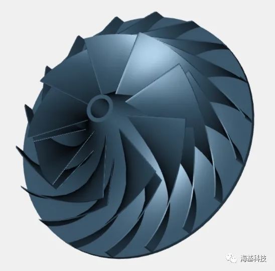

  • 离心压缩机几何模型设计
本案例在CFturbo中进行了单级离心压缩机的设计,包括离心压缩机叶轮、进口段和叶片式扩压器等组成部件,如下为具体设计参数:
表1
浅析离心压缩机设计与流固耦合仿真的图5
利用CFturbo内置的离心压缩机设计经验函数和相关文献资料和已有设计经验,最终获得压缩机的设计方案如下:
表2 离心叶轮主要参数
浅析离心压缩机设计与流固耦合仿真的图6

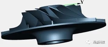

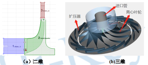

离心压缩机二维子午面与三维模型如下图:
浅析离心压缩机设计与流固耦合仿真的图7
离心压缩机设计方案

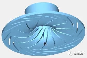

在CFturbo中完成压缩机的设计工作后,可直接进行流体域和结构域的切割工作,方便设计人员进行后续的数值分析工作。其中流体域模型如下:
浅析离心压缩机设计与流固耦合仿真的图9
离心压缩机流体域

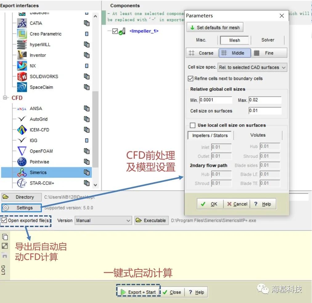

基于CFturbo与Simerics-MP+的无缝集成接口,通过CFturbo设计的离心压缩机整机流体域模型可直接导出并激活Simerics-MP+软件进行CFD仿真,且前处理网格划分、模型设置及求解等工作均自动完成,只需启动仿真计算即可查看结果。
针对离心压缩机各部件,Simerics-MP+自动网格划分结果如下:
浅析离心压缩机设计与流固耦合仿真的图10
离心压缩机流体域网格

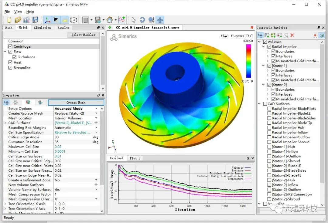

默认物理模型考虑了湍流与传热并添加了相应模型,边界条件:进口总压-1.013bar、进口总温20°C、出口体积流量1.3263m^3/s、转速22360rpm。CFturbo输出设置时可选择稳态或瞬态计算,本案例以稳态计算1500步为例展示部分过程结果图片。
下图为Simerics-MP+离心压缩机仿真界面,集前处理、求解与后处理于一体,从收敛曲线趋势可以看到,仿真模型具有良好的收敛特性,较短时间步内即可获得良好的收敛解,且几乎不需要任何调试。
浅析离心压缩机设计与流固耦合仿真的图11
图6离心压缩机仿真界面

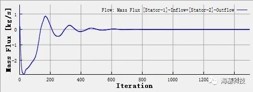

为判断离心压缩机仿真是否遵循质量守恒定律,提取了进出口质量流量之和的曲线分布,如下图所示。在迭代600步后,曲线稳定且进出口质量之和为0,满足质量守恒。
浅析离心压缩机设计与流固耦合仿真的图12
离心压缩机进出口质量流量之和

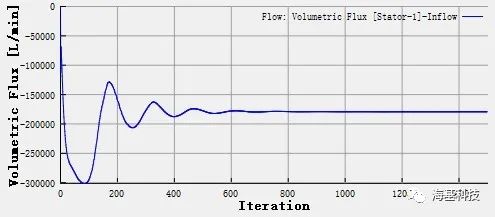

下图为离心压缩机进口体积流量曲线,稳定值为179150L/min。
浅析离心压缩机设计与流固耦合仿真的图13
离心压缩机出口体积流量曲线

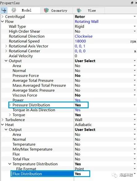

在Simerics-MP+启动计算之前,可以选择相关的壁面边界(如叶轮、导叶等),输出对应的压力和温度分布,以便后续加载到结构分析工具中进行结构热应力分析。如下图所示:

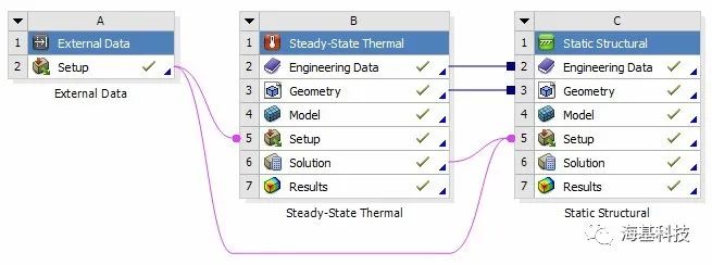

将Simerics MP+中叶轮表面处的温度与压力分布导入至ANSYS Workbench 中进行后续的结构分析。
调用Steady-state Thermal 热分析模块和Static Structural结构分析模块。采用External Date导入Simerics-MP+中的流体压力与温度计算结果。
创建相应的工作流如下:
浅析离心压缩机设计与流固耦合仿真的图17
工作流示意图

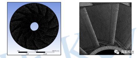

叶轮结构域网格单元总数为110万,如下图:
浅析离心压缩机设计与流固耦合仿真的图18
叶轮结构网格
边界条件给定轴端面为固定约束。

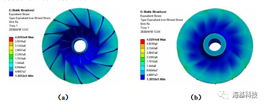

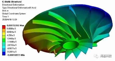

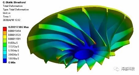

通过考虑流体压力载荷以及热分布对结构应力的影响,通过结构有限元分析计算得到的部分计算结果如下:
浅析离心压缩机设计与流固耦合仿真的图19
叶轮Von.Mises应力分布图
浅析离心压缩机设计与流固耦合仿真的图20
叶轮总变形分布图
浅析离心压缩机设计与流固耦合仿真的图21
叶轮径向变形分布图
