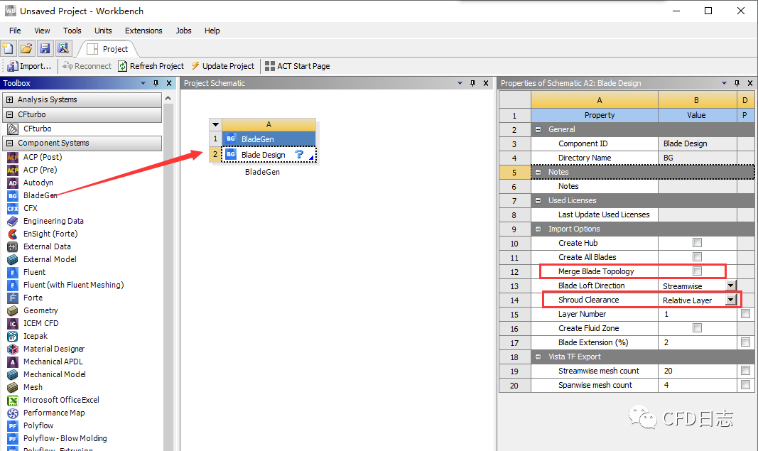

  • 启动Workbench 2019 R2,将BladeGen模块拖入工程视图,右击 A2:Blade Design→Properties,在属性面板中设置如下图所示
ANSYS CFX 压缩机仿真-离心压缩机叶轮的图2
△ 属性设置

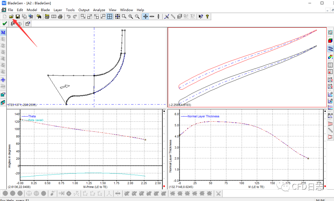

  • 加载创建好的叶轮。双击 Blade Design,进入BladeGen的设计界面,选择 Open,打开准备好的 Centrifugal_Compressor.bgd文件,加载后如下图所示
ANSYS CFX 压缩机仿真-离心压缩机叶轮的图3
△ 加载叶轮文件

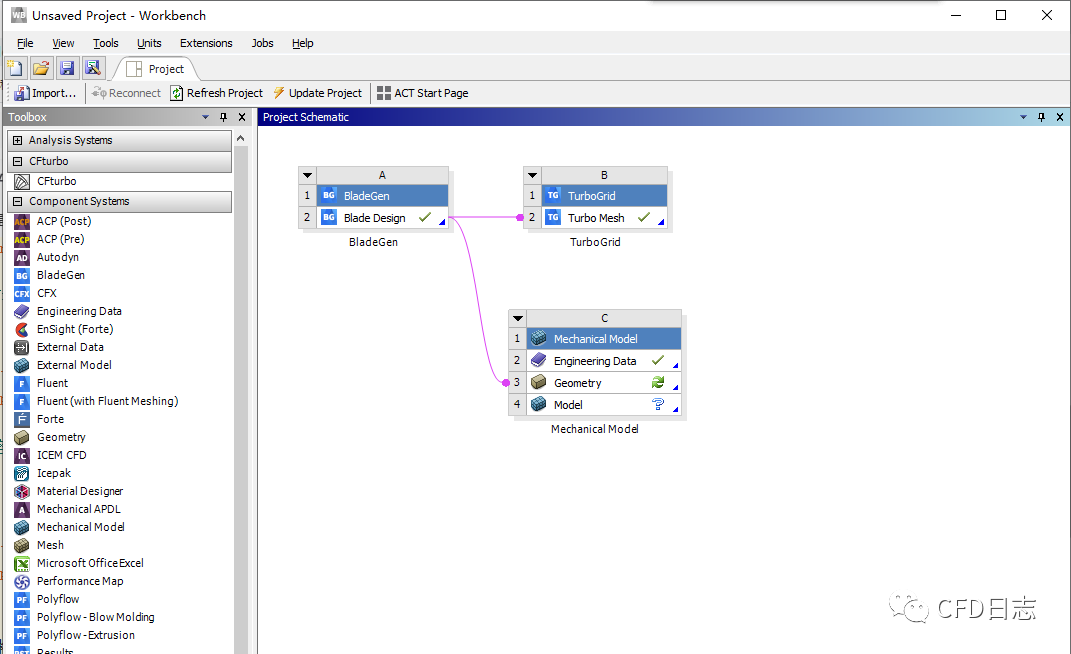

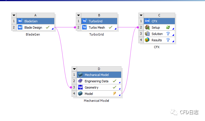

  • TurbGrid模块拖入工程视图,并建立BladeGen和它的联系,如下图所示
ANSYS CFX 压缩机仿真-离心压缩机叶轮的图4
△ 拖入TurboGrid

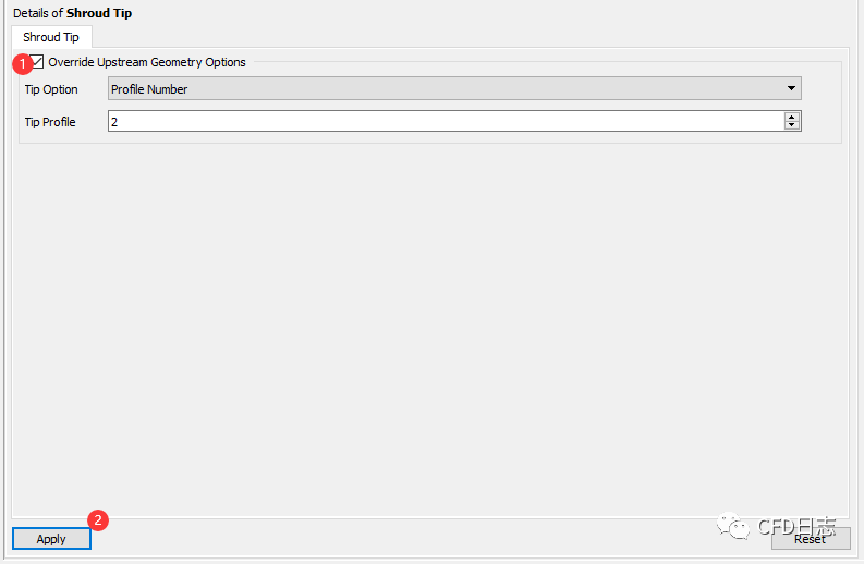

  • 双击 Turbo Mesh进入 TurboGrid,在模型树中选择 Blade Set→Shroud Tip,在 Details of Shroud Tip面板中设置如图所示
ANSYS CFX 压缩机仿真-离心压缩机叶轮的图5
△ 设置叶顶间隙

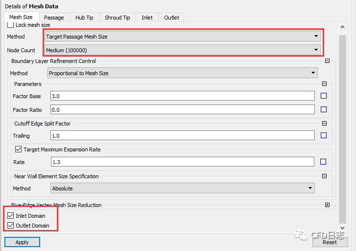

  • 双击模型树中Mesh Data,在Details of Mesh Data面板的Mesh Size标签面板中设置如下图所示
ANSYS CFX 压缩机仿真-离心压缩机叶轮的图6
△ 设置Mesh Size

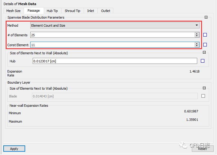

  • Passage标签面板设置如下
ANSYS CFX 压缩机仿真-离心压缩机叶轮的图7
△ 设置Passage属性

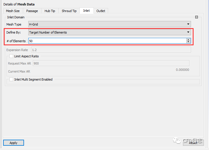

  • Inlet标签面板设置如下
ANSYS CFX 压缩机仿真-离心压缩机叶轮的图8
△ 设置Inlet

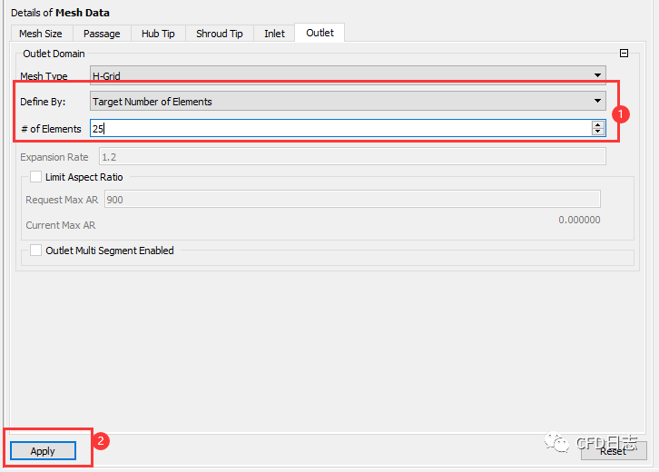

  • Outlet标签面板设置如下,并点击 Apply确定
ANSYS CFX 压缩机仿真-离心压缩机叶轮的图9
△ 设置Outlet

  • 右击 A2:BladeGen Design,选择 Transfer Data to New→Mechanical Model,如下图所示
ANSYS CFX 压缩机仿真-离心压缩机叶轮的图11
△ 创建叶轮结构模型

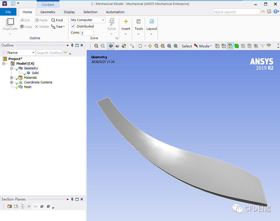

  • 右击 C3: Geometry,选择 Update,这时后台会运行 Design Modeler,并将BladeGen中的几何数据导入其中, Geometry上打勾后,双击 C4:Model进入 Mechanical,如下图所示
ANSYS CFX 压缩机仿真-离心压缩机叶轮的图12
△ Mechanical视图

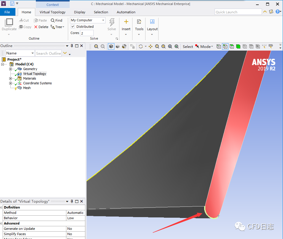

  • 创建虚拟拓扑。在模型树中右击 Model,选择 Insert→virtual Topology,右击 Model→Virtual Topology,选择 Generate Virtual Cells
注:创建虚拟拓扑主要是为了简化一些细小的几何结构(包括细小面和碎边),从而提高网格质量,并减少网格数量
ANSYS CFX 压缩机仿真-离心压缩机叶轮的图13
△ 虚拟拓扑合并碎边

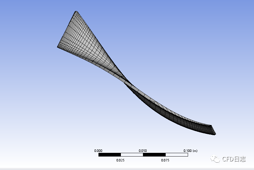

  • 网格尺寸控制。右击 Mesh选择 Insert→Sizing,可以对面和边进行尺寸控制,一顿操作后我们可以获得如下图所示的网格
ANSYS CFX 压缩机仿真-离心压缩机叶轮的图14
△ 叶片网格

  • 关掉Mechanical,右击 Turbo Mesh,选择 Transfer Data to New→CFX,并建立如下图所示的联系
ANSYS CFX 压缩机仿真-离心压缩机叶轮的图15
△ 数据联系

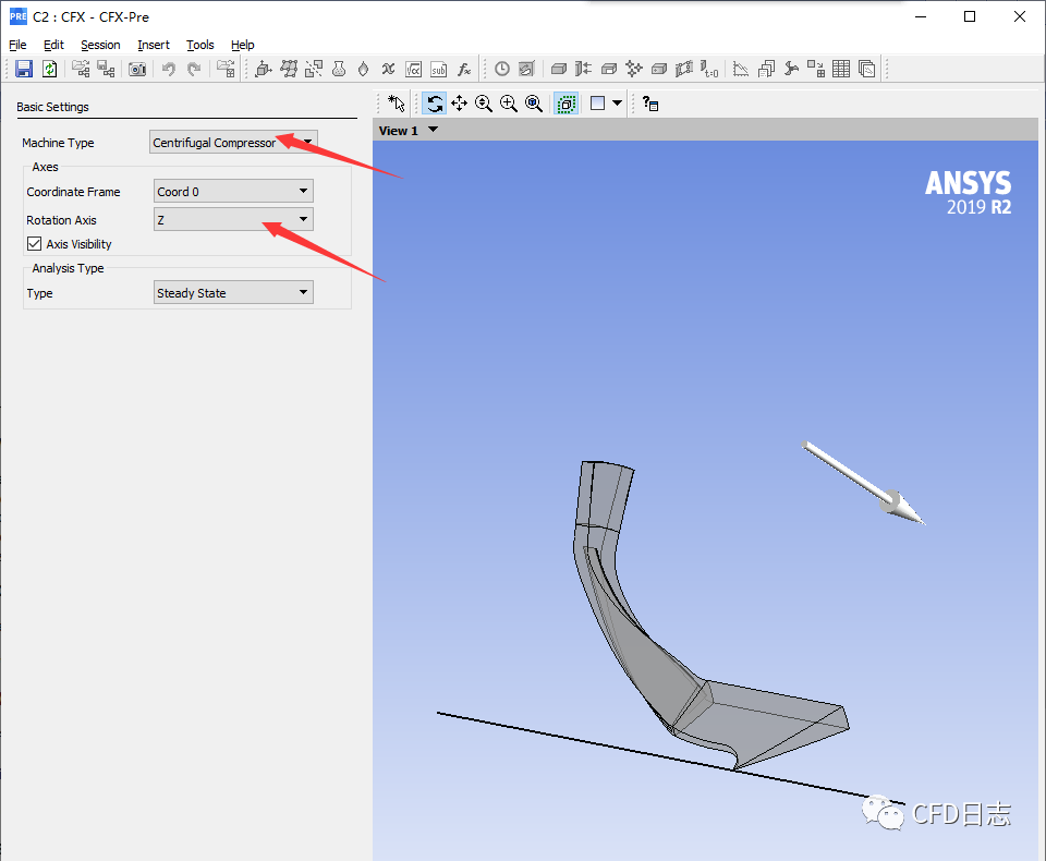

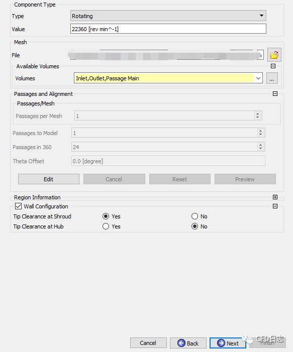

  • 进入CFX进行前处理设置。在主菜单中选择 Tools→Turbo Mode,设置如下图所示
ANSYS CFX 压缩机仿真-离心压缩机叶轮的图16
△ 设置Turbo Mode

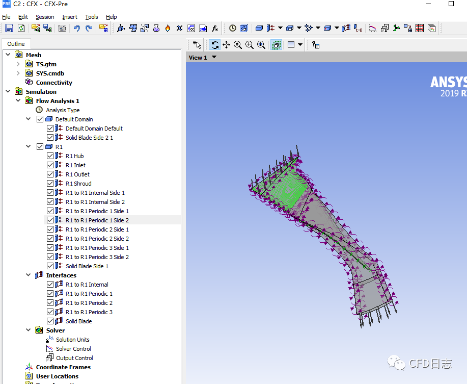

  • 然后设置边界条件并把 R1 Blade删掉,如下图所示,设置比较复杂,中间跳过一些步骤(无奈,有机会视频演示吧 )
ANSYS CFX 压缩机仿真-离心压缩机叶轮的图19
△ 前处理结束

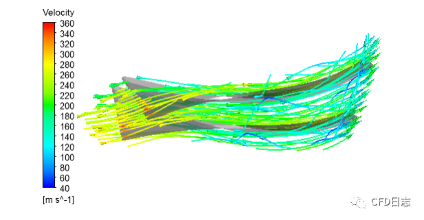

退出CFX-Pre,右击C3:Solution→Update即可开始后台计算了,计算完成后启动CFD-Post进行后处理,这里略过,你大概可以获得如下所示的云图。
ANSYS CFX 压缩机仿真-离心压缩机叶轮的图20
△ 速度流线图
