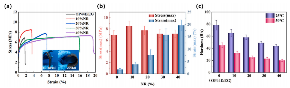

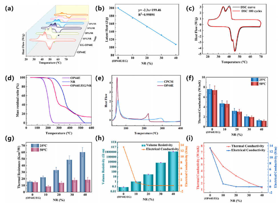

近期,华南理工大学的张正国教授团队针对用于电动汽车热管理的膨胀石墨(EG)基复合相变材料(PCMs)的高导电性和较差的适应性问题取得新的进展。该团队合成了一种具有高电阻率和柔性的新型复合相变材料(CPCM),用于广泛的电池热管理。天然橡胶在膨胀石墨和OP44E PCM之间形成了柔性绝缘网络。CPCM具有较高的储能密度(156.5 J/g)、较高的电阻率(2700Ω⋅cm)和优异的导热系数(3.4 W/mK)。此外,CPCM的柔韧性和形状适应性可以在室温下实现,特别是在发生相变时得到提升。由此产生的CPCM通过在3℃高倍率放电循环下将电池组的工作温度保持在45℃以内,温差保持在2℃以内,显示出高效率和热管理的可靠性。该工作为高效热管理相关应用提供了一个有希望的选择。研究成果以“Introducing a flexible insulation network to the expanded graphite-based  composite phase change material to enhance dielectric and mechanical properties for battery thermal management ”为题发表于《Journal of Energy Storage》。

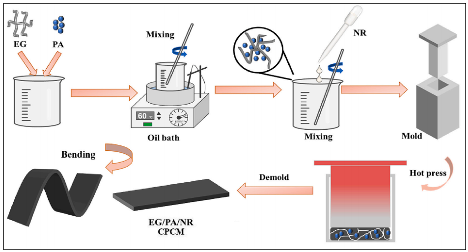

图1.CPCM样品的制备流程。

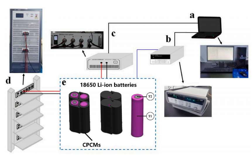

图2.实验装置示意图。

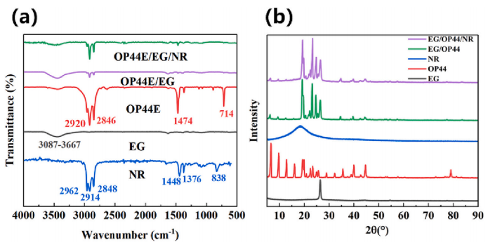

图5.材料的FT-IR图像与XRD图像。

图6.材料的热物性数据。

图7.材料的力学性能。

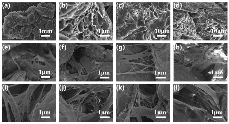

一种用于电池热管理的石墨基复合相变材料的图11
图8.材料的微观结构示意图。
