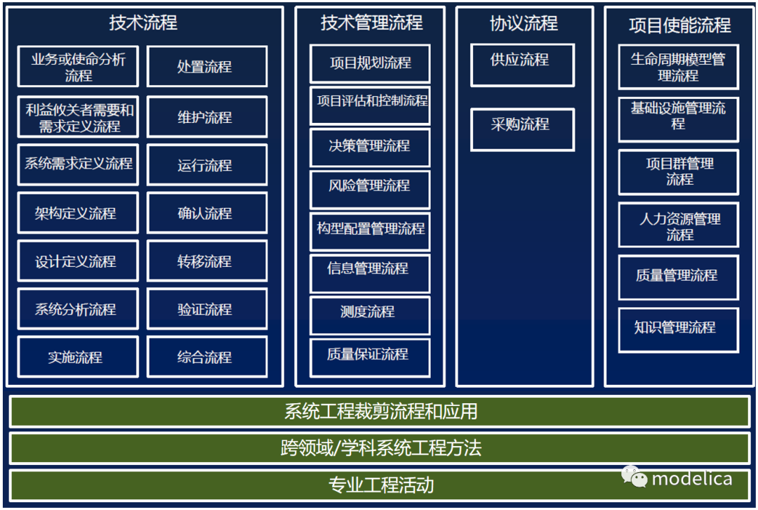

“系统工程”的具体内容和流程活动覆盖整个“V”模型,根据INCOSE SE HANDBOOK V4版本的规定,系统工程涵盖如下图所示内容:
系统工程和MBSE概念定义和内容明晰:MBSE产品的定义、特点和应用范围的图1
系统工程内容组成
其中,蓝色内容是与ISO15288保持一致的,包括14子项的技术流程、技术管理流程、协议流程和项目使能流程。绿色是INCOSE SE HANDBOOK V4版本中的额外内容,包括系统工程裁剪流程和应用、跨领域/学科系统工程方法、专业工程活动。这些内容更好的描述了系统工程落地应用的介绍,尤其是系统工程裁剪流程相关的介绍。

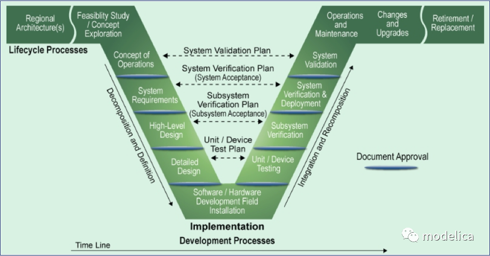

根据以上的系统工程概念介绍,我们可以明确系统工程是技术与管理都涉及的复杂工程方法(论),其覆盖了我们所熟悉的产品开发整个V模型,甚至可以认为产品开发的V模型及其配套的项目管理和项目支持活动就是系统工程的内容。
所以,开篇提到的把“系统工程”简单的认为是SysML建模,或者仅仅是技术开发流程都是片面的,也是不准确的。
系统工程和MBSE概念定义和内容明晰:MBSE产品的定义、特点和应用范围的图2
产品开发通用V模型

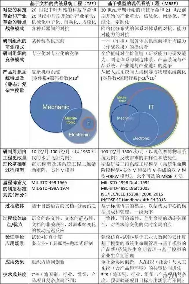

根据以上对MBSE的概念介绍,我们可以明确MBSE在技术流程、技术管理流程方面与系统工程基本一致,即覆盖了我们所熟悉的产品开发整个V模型。最大的不同之处是工作过程中体现成果的知识载体不同。一般我们说的系统工程都是基于文档来传递的,所以也叫基于文档的系统工程,而MBSE特别强调了“MB”,也就是基于模型。通过模型这种承载知识的方式,实现形式化的建模和分析,达到全流程的模型化应用。基于模型可以便捷的实现模型的传递和关系追溯,利于跨部门协作开发和设计成果的复用。构建设计产品的统一真相源数据库是基于模型追求的目标之一,可以为数字孪生应用、信息物理系统构建提供良好的基础支撑。
基于文档和基于模型的区别详见下图。
系统工程和MBSE概念定义和内容明晰:MBSE产品的定义、特点和应用范围的图3
基于文档和基于模型的区别

  • 产品设计经历了逆向仿制到正向创新的发展过程,在正向创新的产品开发流程中亟需提高和完善的能力是需求工程和系统功能分析与分配。主要集中在V流程的左半边,越往上越欠缺。如图 4黄色虚线圈的位置。因为欠缺,所以更关注,也就造成了用MBSE“指代”需要提高能力的那部分内容;

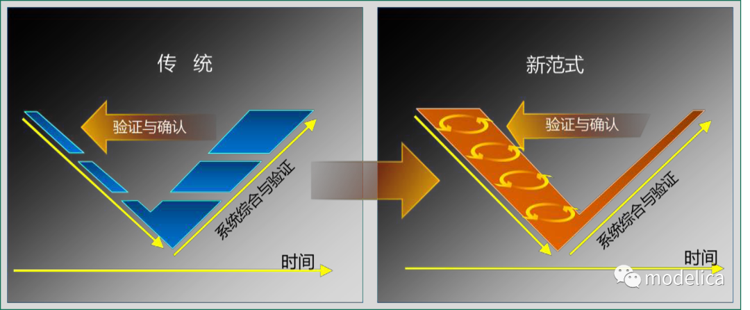

  • MBSE应用的最大优势之一是在设计的前期充分的开展需求分析和功能分析,通过架构权衡实现早期设计缺陷的识别,并及时修复。这是一种研发范式的转变,如图 5所示。通过这种新范式可减少后期缺陷的数量,降低修复缺陷的经济成本和时间成本。

系统工程和MBSE概念定义和内容明晰:MBSE产品的定义、特点和应用范围的图4
通常MBSE应用的关注点集中在V流程的左半边
系统工程和MBSE概念定义和内容明晰:MBSE产品的定义、特点和应用范围的图5
基于模型的新研发范式
