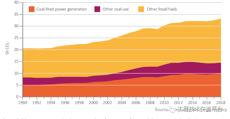

煤炭占全球二氧化碳排放量的很大比例(见图1),根据国际能源署2018年全球能源展望(WEO)的新政策方案,预计到2040年,煤炭将占一次能源总需求的22%。全球现有的燃煤发电船队中,有超过三分之一的历史还不到10年,新的燃煤电厂至今仍在继续建设。对投资回报的渴望将阻碍这些设施提前退休。
图1:1990-2018年按排放来源分列的全球能源相关二氧化碳排放量

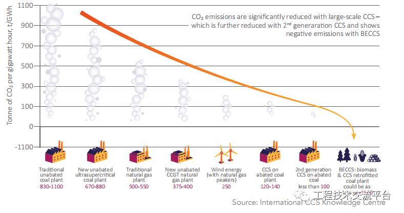

可再生能源技术(特别是太阳能和风力发电)的成本和性能最近取得了显著的提高。使用可再生能源和替代能源进行的低排放或零排放发电对于达到2°C的限制至关重要。然而,我们根本不能放弃CCUS。发展中国家的人口和经济快速增长,加上相关的难以减少但必要的部门,如钢铁和水泥制造;惊人的森林砍伐率;不断增长的农业活动都扩大了全球减少温室气体(GHG)排放的努力和2°C途径之间的差距。到2060年,整个能源部门将需要减少约760吨的二氧化碳,这相当于2017年20多年来产生的所有能源相关排放水平。因此,每一项减排技术对于加快国际上降低大气二氧化碳水平的努力都至关重要。此外,研究表明,热煤电厂可以通过与生物质结合CCUS(BECCS)作为负排放策略,提供大气二氧化碳的降低(见图2)。
图2:通过在发电厂中大规模部署CCUS来减少二氧化碳的排放量
电场CCUS项目改造和升级:燃煤电厂CCUS的成本降低潜力的图2

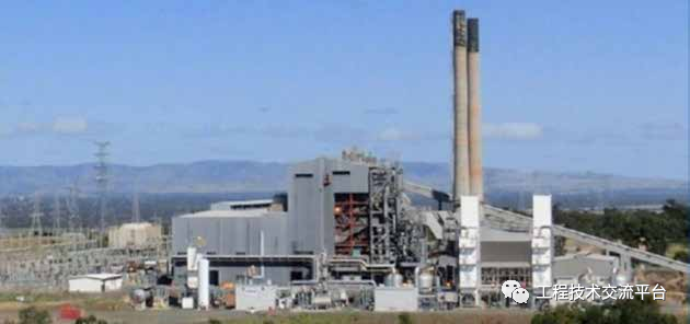

  • 加拿大的萨斯克电力边界DAM CCS设施是燃煤发电站的第一个大型燃烧后CCUS装置,于2014年开始运行。当时,据估计,根据调试和早期运行的学习,可以为下一个类似规模的CCUS设施至少节省30%的成本。
  • 位于美国德克萨斯州的PETRA NOVA工厂是一个燃煤电厂的工业规模的CCUS装置,于2017年开始运行。它还使人们对提高成本绩效的主要驱动因素有了更好的理解和信心。
  • 2018年,SHAND CCS对萨斯克电力公司300兆瓦燃煤发电站的燃烧后CCUS改造的可行性研究估计,下一代CCUS作业每吨二氧化碳可节省超过60%的资金。在此,我们从资本成本节约、运营成本节约、业务案例改进和财务/政策选择等方面考虑了这些成本改进的来源。

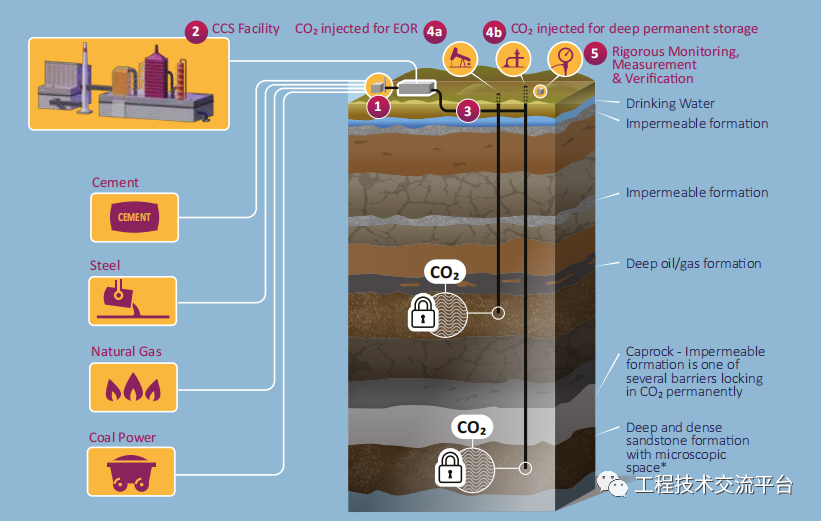

碳捕获储存一瞥
加速CO₂减排
  1. 来自工业或能源工厂的二氧化碳(CO₂)排放物的来源。通过碳捕获和存储(CCS),大量的CO₂将被捕获、回收和永久存储。
  2. 捕获率可能超过烟气中CO₂的90%,然后被捕获,然后被压缩成致密相液体,便于运输。
  3. CO₂是通过管道运输的。根据CCS项目所在地区的具体需要,CO₂也可以通过卡车、铁路或船舶进行运输。
  4. CO₂被送到地下深处进行:
    用于增强石油回收率(EOR)——CO₂被回收,并最终永久安全地储存在耗尽的石油/天然气地层中。
    永久存储在多孔储层岩层颗粒之间的微观空间中——深度超过1公里,上面是致密的不渗透的“帽岩”层,确保了CO₂无限期地留在那里

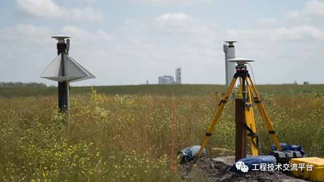

  5. 测量、监测和验证(MMV)——实施严格和敏感的MMV设备和程序,可检测地下CO₂压力和浓度的变化,以确保羽流在可接受的一致性范围内增长,并永久保持在注入地层内。此外,还应定期完成地表监测,以确保没有CO₂泄漏到与注入或地表CO₂操作相关的大气、地下水或土壤中。
深砂岩地层在其单个砂粒或孔隙度之间有微观空间,这使得它能够容纳高盐度的水——盐度是海洋的10倍。由于这种非常咸的盐水的存在,地质学家将这种类型的地层称为含水层。*

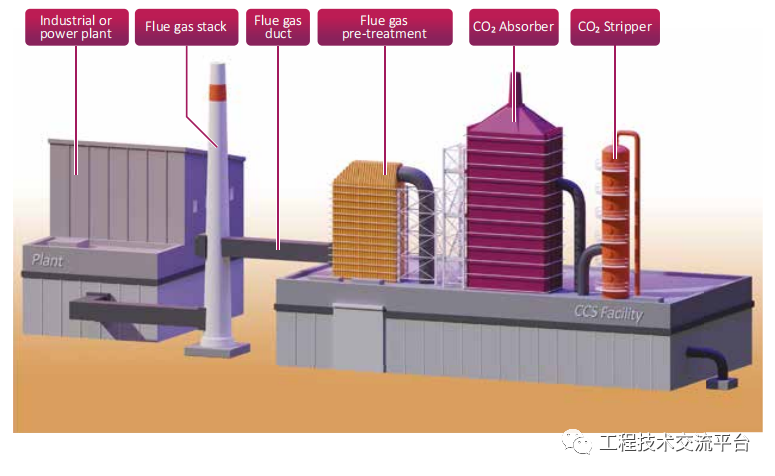

与工业发电厂相连的碳捕获设施的组件

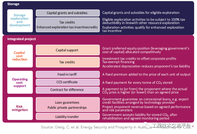

目前,国际上对CCUS的承诺是脱节的。一些政府满足新清洁能源部长级(CEM)CCUS倡议7(见图3)或长期碳封存领导论坛8,而各种公司和组织的联盟已经形成计划如石油和天然气气候倡议9,碳捕获联盟10和碳利用研究委员会11在美国。这些努力的核心是发展CCUS的共同任务。美国已经改善了CCUS的经济效益,最近有了积极的改变,对45Q的税收抵免,这导致了两党对CCUS的强烈支持。然而,没有国际协调力量来提供激励和资金来支持更迅速地采用这项技术。
图3:清洁能源部长级CCUS倡议的关键信息,“共同加速CCUS——资助清洁能源难题的关键部分”(2019)
电场CCUS项目改造和升级:燃煤电厂CCUS的成本降低潜力的图5
CCUS技术可以以适当的速度和规模部署,以促进实现《巴黎协定》的目标。这将需要有意义的公共政策的激励和支持,使部署轨迹与2°C目标相一致。必须紧急制定稳健、设计良好的政策,以推动有意义的行动。
对其他低碳能源技术所存在的同样的公共政策支持和政治承诺并不存在。
政府与工业界协调,制定设计良好的政策,将消除阻碍公共和私人银行为设计良好的CCUS项目融资的障碍,从而使CCUS项目以必要的速度部署,以实现有意义的全球温室气体减排。

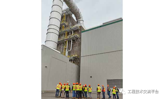

在燃煤发电设施萨斯克电力公司的边界大坝3单元CCS设施中演示CCUS

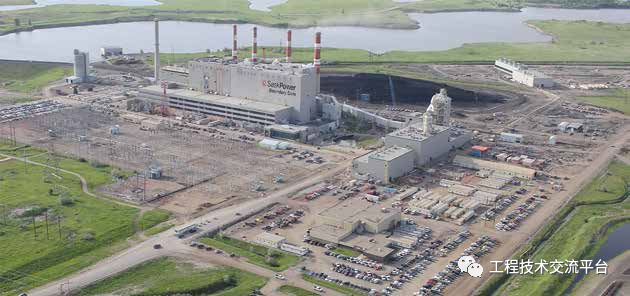

位于加拿大萨斯喀彻温省的BD3项目率先采用了大规模的二氧化碳捕获器进行发电,作为世界上第一个完全集成的CCUS设施,设在燃煤发电站。该设施的名义捕获率为每年100万吨(Mt)的二氧化碳。BD3设施包括二氧化碳捕获、压缩和传输。BD3捕获设施与主机电厂完全集成,它从那里获取蒸汽和电力需求。BD3作业生产的二氧化碳用于附近的强化采油(EOR)作业,同时也在蓄水池提供注入和永久地质存储,这是一个现场二氧化碳测量、监测和验证(MMV)项目,位于3400米深的深盐含水层。
电场CCUS项目改造和升级:燃煤电厂CCUS的成本降低潜力的图6
位于萨斯喀彻温省埃斯特万附近的萨斯克电力边界大坝发电站的BD3捕获设施的鸟瞰图(由:国际CCS知识中心提供)。
BD3上的CCUS故事是未来CCUS项目的重大进展和灵感来源之一。这一成功的安装为大量降低资本和运营成本铺平了道路,同时提高了效率,以进一步改进下一代CCUS安装。此外,在2019年,该设施庆祝了一个重要的里程碑——自启动以来,累计捕获和注入了300万吨的二氧化碳。随着稳定运营的实现(见图4和图5),BD3的下一个重点已经成为提高运营效率和降低成本。

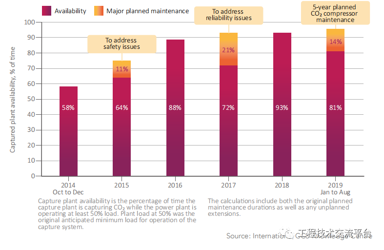

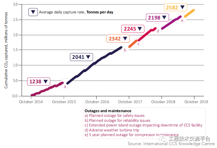

图4:BD3碳捕获设施的性能:基于从2014年10月启动至2019年7月的捕获设施的每年可用性的可靠性
电场CCUS项目改造和升级:燃煤电厂CCUS的成本降低潜力的图7
图5:BD3碳捕获设施的性能:从2014年10月至2019年启动时捕获的累积二氧化碳
电场CCUS项目改造和升级:燃煤电厂CCUS的成本降低潜力的图8
国际CCS知识中心继续分享从BD3的实践经验中进行的实际学习。它的主要作用是提供基于经验的指导,以帮助显著降低未来CCUS设施的风险和成本14。

第一代CCUS设施在建造时并没有获得运营经验。因此,该设施的维护要求没有被纳入设计之中。根据实际操作,以及优化操作设备的有效策略,对维护对新设施的设计和运行成本的影响有了更深入的了解。

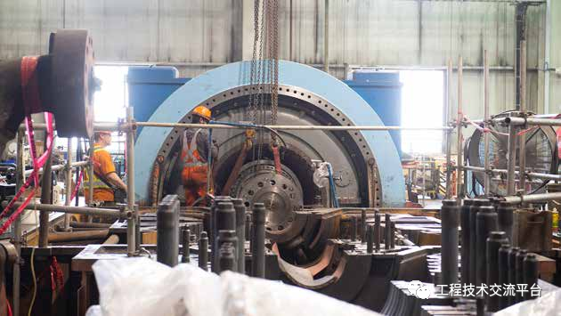

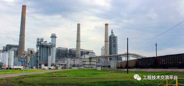

维护成本通常通过提前计划得到严格控制。紧急维修工作的费用可能比计划维修的费用高出很多倍。计划外的工作往往导致需要关闭CCUS工厂,从而降低总体捕获率。为了避免这种情况,可以在关键的设备上部署冗余,如关键的热交换器,以提高设施的运行可靠性。这种方法使重复设备能够继续正常运行,而现有工厂工作人员对受影响的设备进行现场维护,从而大大降低了CCUS设施的运行成本。
电场CCUS项目改造和升级:燃煤电厂CCUS的成本降低潜力的图15
在定期维护期间,在BD3发电机内部(由国际CCS知识中心提供)。

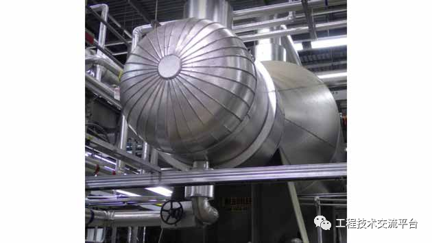

一个完全集成的燃烧后捕获操作所遇到的关键挑战之一是,最大限度地减少捕获设施的能源需求对宿主电力设施的影响。从发电厂获取能量会造成发电损失或“寄生负荷”,从而减少发电厂的净功率输出。所需热能的数量和来源对电厂的运行效率和灵活性至关重要。相当大量的研究和技术开发将二氧化碳捕获过程的能量需求最小化,导致商业专有溶剂,如BD3和PetraNova使用的溶剂,与传统胺相比,提供了高达30%的能源需求。
热能的来源对总体捕获成本有影响。考虑BD3和Petra新星的比较是有用的。如果从主火电厂提取蒸汽,如BD3,机组的发电能力就会下降。此外,可以更换汽轮机的部分,以优化蒸汽提取压力,而不施加节流损失,以使在满负荷下提供峰值效率20。此外,可用蒸汽的数量,虽然不是线性相关的,但通常将遵循二氧化碳捕获设施的需求。

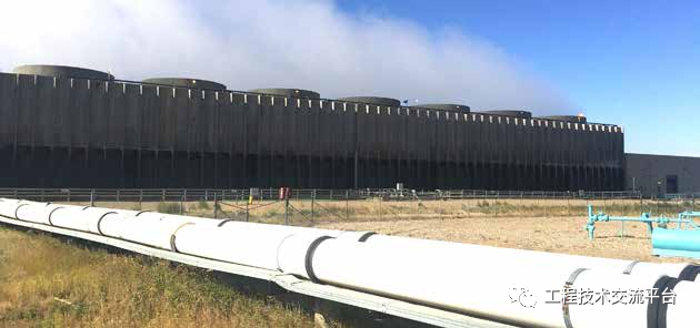

大多数商业经营都考虑了供水和使用对环境和成本的影响。热电厂。缺乏适当的供水可能会限制或停止某一特定地点的扩建,大多数发电厂已经开发到没有额外供水的地步可用于冷却目的。一个CCUS系统可以被设计而不需要额外的水来支持设施的冷却要求,通过使用干式冷却和湿式冷却的组合从烟气冷凝中采购它20。这种有目的的水再利用减少了来自发电厂现场的工艺废物量,从而降低了相关的处理和处置成本。在燃烧高湿度燃料的发电厂中,这种节约成本的机会更高。

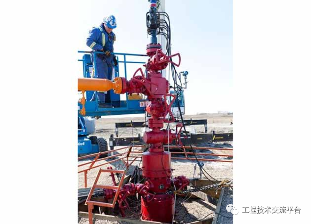

二氧化碳运输和存储成本的降低
开发新的二氧化碳存储位置会了巨大的成本。额外的成本虽然相对较低,但由于在已建立的存储地点注入了更高体积的二氧化碳,可能会增加了对监测的需求。

电场CCUS项目改造和升级:燃煤电厂CCUS的成本降低潜力的图19
蓄水池注入井安装过程(石油技术研究中心)

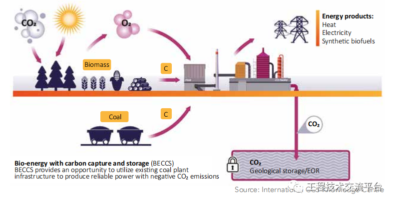

负排放:生物质与燃煤发电共燃烧
政府间气候变化专门委员会第五次报告指出,要实现全球气温显著低于2°C的四种途径中,有三种需要从大气中去除二氧化碳。这可以通过CCUS生物能源(BECCS)来实现,它需要燃烧可持续产生的生物燃料以产生能量,然后捕获二氧化碳和永久地质存储。对现有的燃煤电厂进行BECCS改造,可能会导致电厂在使用煤炭时的负排放强度运行,因为在生物量增长过程中去除的二氧化碳不会再排放到大气中。褐煤发电厂转换为BECCS的潜在排放强度可低至-1100t/GWh。对BECCS部署最重要的限制是可持续生物质的可用性。在配备了CCUS的现有燃煤电厂中,煤与生物质37共燃(见图8)可以对生物质作为燃料来源的发展产生积极影响。
图8:生物能源与燃煤发电的集成图。
电场CCUS项目改造和升级:燃煤电厂CCUS的成本降低潜力的图23
生物能源通常包括木材、木质废物和残留物、作物废物和专门种植的生物质,包括适合用于边际土地和废水处理的高产二氧化碳作物的生长。这些燃料来源通常被压缩成小球,可以在锅炉中燃烧,包括燃煤锅炉。共燃烧允许生物质与煤进行不同数量的混合,这取决于成本和生物质可用性。对于某些生物质类型,与煤混合会吸收生物质中的氯和其他化合物,否则将对排放和空气质量以及锅炉部件和碳捕获设备的可靠性产生负面影响。一些生物质资源可以在现有设施中没有煤炭的情况下有效使用,支持100%的生物质燃料,就像在英国的德拉克斯发电站成功部署的那样。
到目前为止,BECCS的经验有限,在美国伊利诺斯州的一家玉米-乙醇工厂,一个商业规模的装置捕获和地质储存100万吨的二氧化碳38,39。根据行业的不同,以及是否可能进行改造还是新建筑,据估计,BECCS的成本在每吨避免的二氧化碳15-400美元之间,生物乙醇是最便宜的部署选择。然而,有几个因素可能会鼓励其在发电应用的发展:
  • 与建造一个新的生物能源设施相比,现有的大量燃煤火电厂可能以更低的成本转化为火力生物质。适当的时间对于确保在预期的电厂退役和随后的拆除之前进行转换至关重要,并避免与建设一个新的BECCS或生物质动力设施相关的重大资本成本。例如,加拿大最新的燃煤电厂是基菲尔3,这是一个450兆瓦的电厂,于2011年投产,初始资本预算为20亿加元。建造一个新的,类似的生物能源热能设施的成本,无论是否有CCUS,而不是改造现有的设施,将推迟开发。
  • 现有的燃煤电厂几乎可以无限期地延长使用寿命,其资本投资在每25-30年更换成本的10-15%之间。
  • 在发电站使用生物能源的经验将为建设提供合适的基础。燃煤电厂的部分转换已经发生。Drax电厂已经实现了100%的生物量燃烧。这一经验可应用于燃煤电厂后续的生物量转化。
  • 对第二代CCUS安装的改进是使BECCS切实可行的关键。Shand CCS可行性研究中强调的资本和运营成本直接适用于BECCS设施。
  • 生物质一般是无硫的,因此降低了石灰石的消耗成本,以减少SO2,并减轻了SO2滑入二氧化碳吸收体的影响,并对胺的质量有负面影响。
  • BECCS转换使能源供应具有灵活性。发电厂的转换可以维持其共同燃烧不同数量的煤炭和生物量的能力,匹配生物质的季节性和年度可用性,包括任何供应中断。
  • 分期启动生物能源发电将支持原料供应的增长。生物质与煤共燃烧将使其逐渐过渡到增加生物质燃烧,而生物质的供应则建立在具有适宜生长条件和靠近燃煤发电站的地区。
  • 在合适的燃煤发电厂附近的农业和林业作业可以出现机会,为新的作物提供新的经济价值流。
  • 来自BECCS的碳抵消信贷可能在某些地区具有市场价值。BECCS的负排放可以为实施碳信用证以抵消其他地区正排放的地区创造一个正的现金流。

电场CCUS项目改造和升级:燃煤电厂CCUS的成本降低潜力的图24
卡利德是澳大利亚昆士兰州中部的一个发电站,这里是卡利德氧气燃料项目的所在地(由:CS能源有限公司提供)

电场CCUS项目改造和升级:燃煤电厂CCUS的成本降低潜力的图25
BD3碳捕获设施的旅游团(由:国际CCS知识中心)。
矛盾的是,这些机制将降低CCUS的成本,从而确保必要的成本削减,以激励新项目。

图9:提高CCUS经济学的政策激励措施
电场CCUS项目改造和升级:燃煤电厂CCUS的成本降低潜力的图26
这里需要考虑的一个有用的例子是最近对美国现有的45Q税收抵免的改进,以鼓励CCUS的部署,特别是对工业部门的“低挂的果实”,如乙醇生产、天然气加工和氨生产。由于《未来法案》的通过,CCUS的倡导者在美国有了一种新的势头,该法案改革了现有的45Q税收抵免,以刺激CCUS的部署。改革后的45Q税收抵免规定:
  • 35美元/吨二氧化碳的有益用途,包括EOR
  • 含水层储存二氧化碳50美元
  • 获得税收抵免的12年窗口期
  • 施工必须在2024年1月1日之前开始
  • 最低捕获率:发电厂50万吨,工业每10万吨
  • 可转让的,这意味着合作社等非营利组织可以使用税收抵免。

为了了解美国煤炭部门面临的剩余挑战,可以考虑从NRG佩特拉新星项目中吸取的教训。NRG通过建设一台天然气涡轮机来提供捕获设施的蒸汽和能源需求,从而增加了项目的成本和复杂性,从而设法避免了美国新来源审查(NSR)环境监管的挑战。NSR法规对CCUS项目来说并非没有风险,因为它要求使用“最佳现有技术”来减少工业排放。因此,一个旨在对现有设施进行最有效的CCUS集成的NSR可能会引发不经济的工厂改造和/或降低预期的减排目标。
根据NRG的说法,结合该项目的经验教训将使今天一个类似项目的成本降低10-20%51。尽管相比之下,Petra Nova项目经常被引用花费约10亿美元,但这包括管道和一个准备油田接收二氧化碳的资本项目,这些成本不一定由所有项目都产生。相比之下,对佩特拉新星的碳捕获设施的资本约为6.35亿美元。52一个新的240兆瓦项目,类似于佩特拉新星,每年捕获约140万吨的二氧化碳-EOR可能有资格获得12年的45Q税收抵免,价值约5.88亿美元,从而提高投资回报率,降低融资风险。
