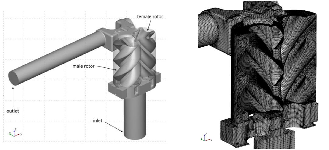

4.1 流体模型
采用专业的网格生成软件SCORG进行双螺杆转子部分流体域的网格划分。在SCORG中根据不同的旋转角度创建了一系列的转子网格文件。通过Simerics-SCORG网格接口将转子网格文件读入求解器,而流体域的吸入端和排出端则使用Simerics二叉树非结构化网格生成器来划分网格。所有的流体域均通过交互面MGI进行连接,流体域网格总数约为145万,流体模型几何及网格如图1所示。
双螺杆压缩机CFD模拟,这样做才专业!的图1
图1 流体模型几何与网格

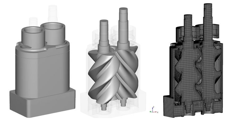

4.2 固体模型
固体模型包括三个域:机壳、阳转子和阴转子,网格为基于二叉树算法的笛卡尔网格,网格数共约40万,固体模型几何和网格如图2所示。
双螺杆压缩机CFD模拟,这样做才专业!的图2
图2 固体模型几何与网格

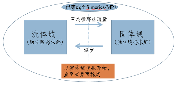

4.3 边界条件设置
对于流体域仿真而言,流固交界面设置为固定温度边界,温度值从固体模型模拟结果映射而来;对于固体域仿真而言,流固交界面设置为固定的热通量边界,热通量值由流体模型的模拟结果映射得到,仿真分析原理如图3所示。
双螺杆压缩机CFD模拟,这样做才专业!的图3
图3 流固共轭传热分析原理图

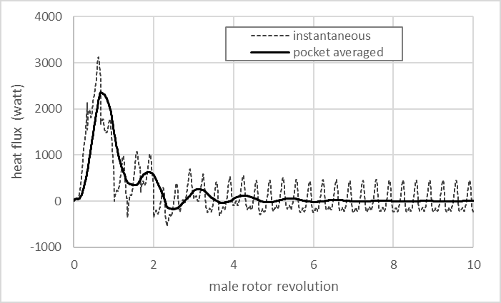

阳转子旋转大约5周后,结果开始呈现出周期性。图4所示为流体和转子之间的瞬时热通量和平均热通量。最终,转子壁面最大瞬时热通量约为400W,从机壳外表面带走的平均热通量约为100W。
双螺杆压缩机CFD模拟,这样做才专业!的图4
图4 热通量收敛曲线

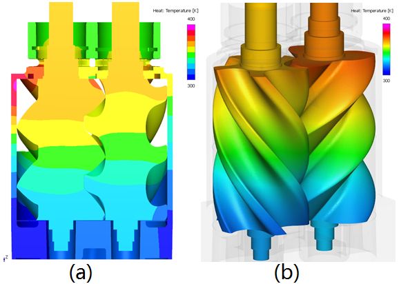

阳转子、阴转子和机壳的最终平均温度分别为345.3K,349.0K和329.6K。图5(a)所示为转子横截面温度分布,图5(b)所示为转子表面温度分布。图例范围为300K到400K,品红色代表高温,蓝色代表低温。固体内部温度从入口至出口呈分层分布,温度由低到高。
双螺杆压缩机CFD模拟,这样做才专业!的图5
图5 固体温度分布: (a)横截面(b)转子表面

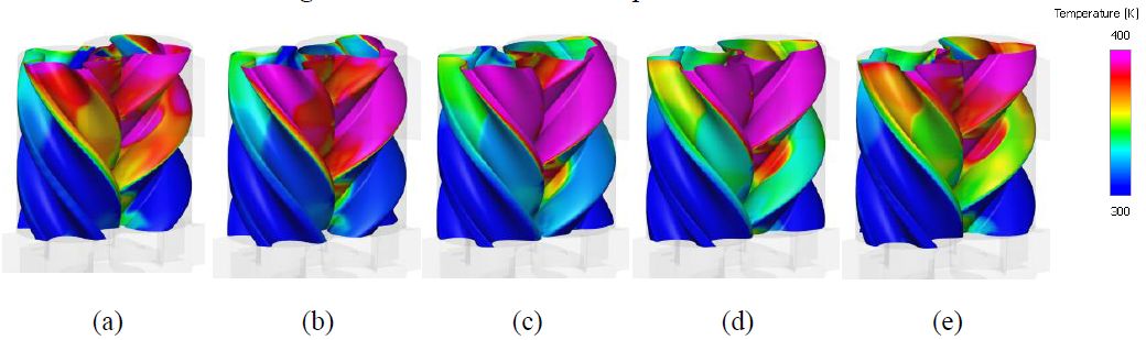

为了说明流体和固体之间共轭传热的效果,本文将流固交界面设为绝热边界,其余设置保持不变,以进行比较。图6为交界面为绝热边界状态下转子在5个不同的曲轴转角下的温度分布计算结果,由图可见瞬时温度不再呈现出分层分布的特点,在每个转角下具有相似的温度分布。而且,温度范围明显更高。这意味着由于金属具有极大的热惯性,转子的表面温度实际上更温和,更均匀,并且呈现为分层分布,这与绝热壁面假设模型有很大的区别。
双螺杆压缩机CFD模拟,这样做才专业!的图6
图6 非共轭传热模型中不同曲轴转角下转子表面温度分布云图:
(a)24°(b)48°(c)72°(d)96°(e)120°

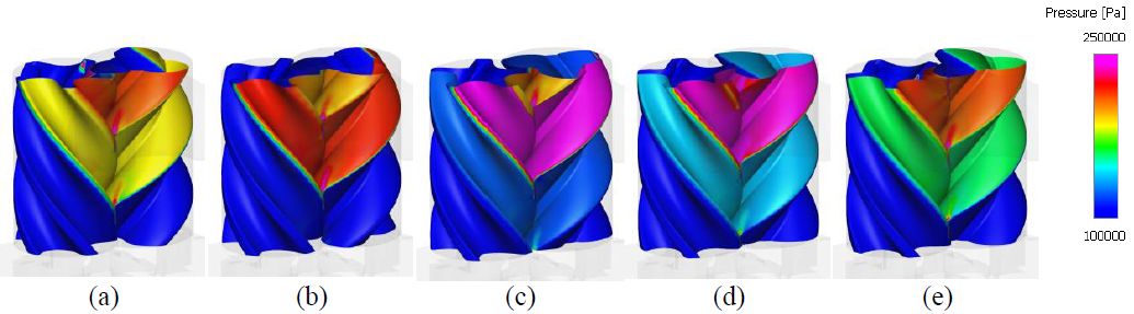

图7所示为共轭传热(CHT)条件下5个曲轴转角下转子的压力云图,图例范围为1bar到2.5bar,品红色代表高压,蓝色代表低压。与预想的一致,每个转角下的压力水平相似。当腔内流体从入口流至出口时,由于体积减小而引起压力升高。与温度分布不同,对于考虑或不考虑共轭传热(CHT)的情况,转子表面的压力分布几乎相同。这意味着共轭传热(CHT)对压缩机性能的影响可能很小。
双螺杆压缩机CFD模拟,这样做才专业!的图7
图7 共轭传热模型中不同曲轴转角下的压力分布云图:

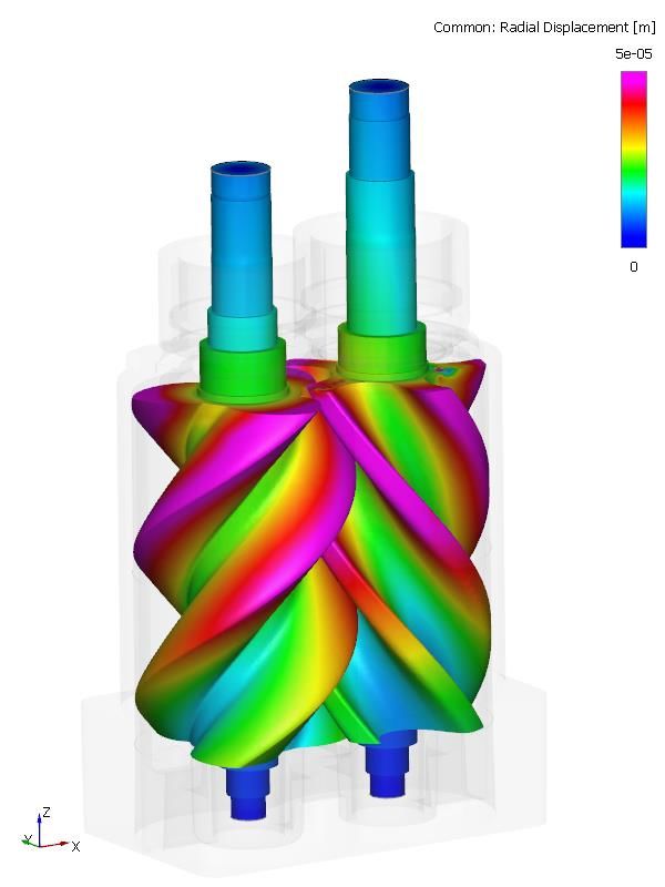

Simerics-MP+具备单向流固耦合求解能力,根据固体温度模拟结果,对螺杆压缩机固体热应力和热膨胀变形进行求解。图8所示为由固体热膨胀引起的转子径向位移,图例范围为0到50微米,品红色代表大位移,蓝色代表小位移。由图可见,径向最大位移约为50微米。但值得注意的是,当前的热膨胀变形是单向耦合模拟所得,热膨胀结果并没有反馈到流体模拟中。
双螺杆压缩机CFD模拟,这样做才专业!的图8
图8 转子径向热膨胀位移云图
