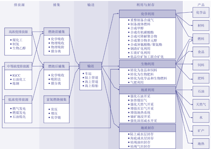

“碳捕集利用与封存技术”(Carbon Capture, Utilizationand Storage,以下简称CCUS),将CO2从工业过程、能源利用或大气中分离出来,直接加以利用(用于生产塑料、水泥或生物燃料)或注入地层以实现CO2永久减排的过程(图1)。它包括碳捕集技术、捕集后的工业化利用技术(分为生物利用和化工利用两大类)、地质利用和封存技术。对这些技术,国内外尚处在研发阶段,真正大面积的应用尚未见到。
2023CCUS产业发展报告(一)CCUS发展背景与技术内涵的图4
图1:CCUS技术及主要类型示意图
CCUS技术链上中下游分别为捕集、输送、利用与封存等环节(图2)。
2023CCUS产业发展报告(一)CCUS发展背景与技术内涵的图5
图2:CCUS技术链

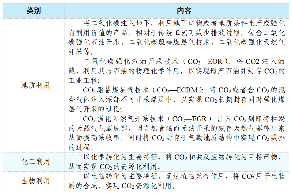

CO2利用是指通过工程技术手段将捕集的CO2实现资源化利用的过程。根据工程技术手段的不同,可分为CO2地质利用、CO2化工利用和CO2生物利用等。其中,CO2地质利用是将CO2注入地下,进而实现强化能源生产、促进资源开采的过程,如提高石油、天然气采收率,开采地热、深部咸(卤)水、铀矿等多种类型资源。
表1:CO2利用技术分类表

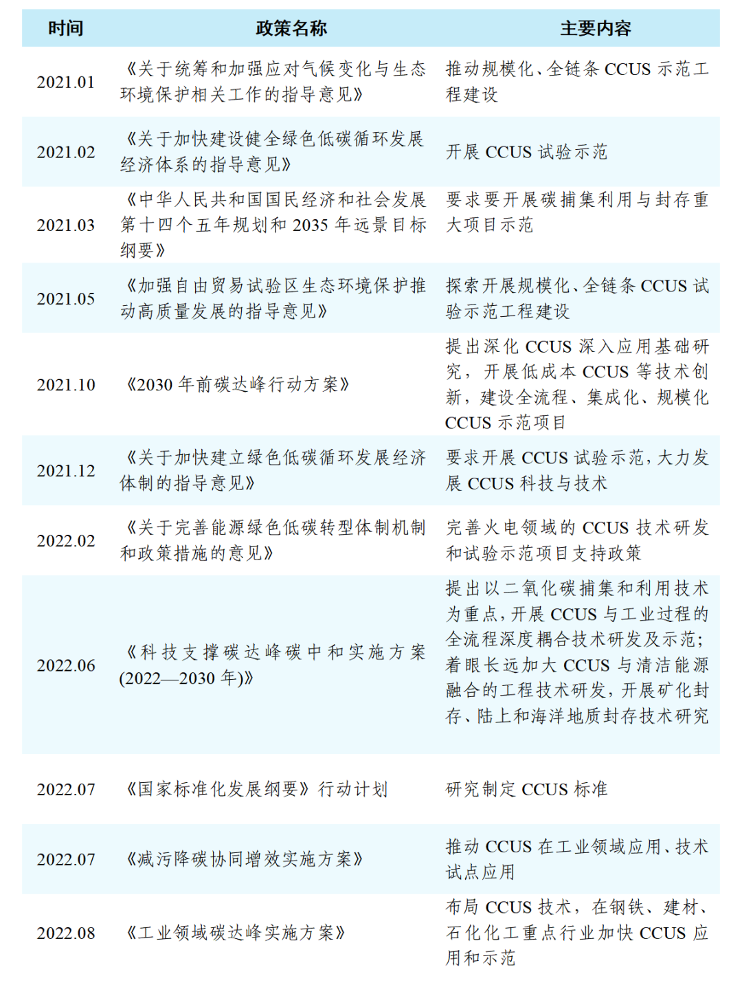

2020年9月22日,习近平主席在第七十五届联合国大会上发表重要讲话,提出我国“二氧化碳排放力争于2030年前达到峰值,努力争取2060年前实现碳中和”。习近平总书记关于碳达峰、碳中和作出的一系列重大宣示和重要论述,为我国应对气候变化和绿色低碳发展明确了目标与方向,为强化全球气候行动注入了强大的政治推动力。政府出台系列政策助力CCUS技术推广和示范工程建设,促进CCUS技术发展,其中包括支持内资企业相关经济发展,保护国内企业在CCUS市场的经营等。
表2:我国CCUS技术相关政策梳理

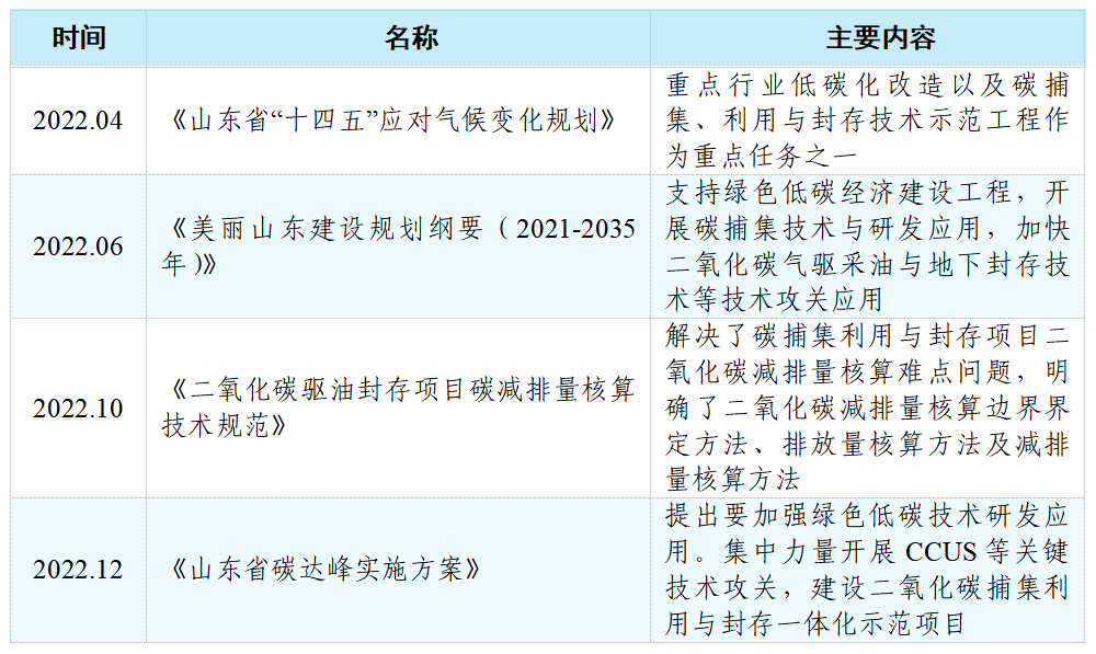

表3:山东CCUS相关政策梳理
2023CCUS产业发展报告(一)CCUS发展背景与技术内涵的图8

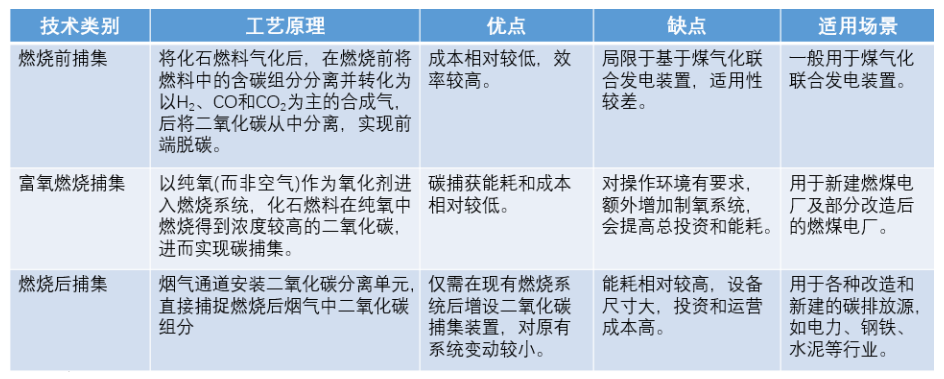

按碳捕集与燃烧的先后顺序可将碳捕集技术分为燃烧前捕集、燃烧后捕集和富氧燃烧捕集。燃烧前捕集成本相对较低、效率较高,但适用性不高;燃烧后捕集虽应用较广,但相对能耗和成本更高;富氧燃烧对操作环境要求高,目前仍处于试验与示范阶段。
表4:捕集技术路线对比
2023CCUS产业发展报告(一)CCUS发展背景与技术内涵的图9

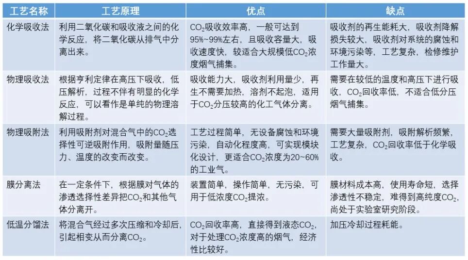

目前应用最为广泛的依然是燃烧后捕集技术,主要分为化学吸收法、物理吸收法、物理吸附法和膜法等。
表5:燃烧后捕集技术对比
2023CCUS产业发展报告(一)CCUS发展背景与技术内涵的图10

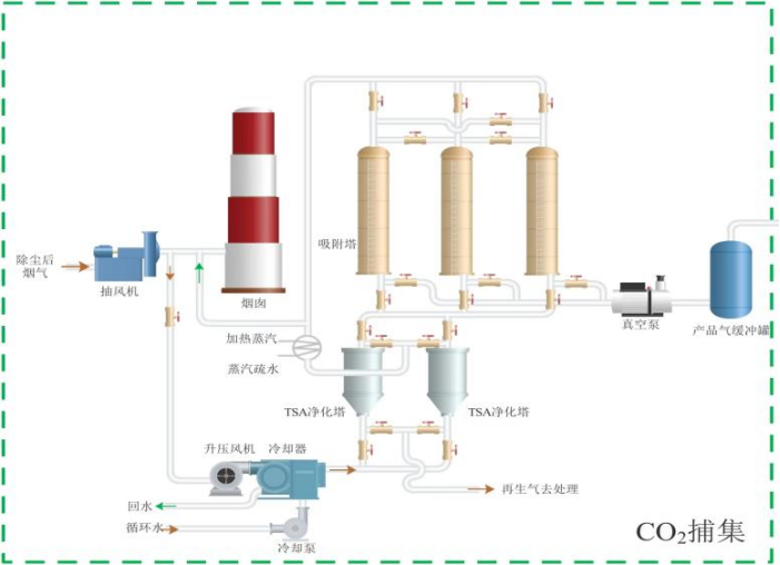

PSA是一种通过改变操作压力实现CO2吸附和脱附的低能耗脱碳技术。具体工艺过程如图:原料气经鼓风机加压,经冷却器降温到40℃以内,先进入净化器脱出原料气中的大部分水分及微量污染物,然后进入PSA-CO2装置,原料气中的CO2被吸附,多个吸附塔交替进行吸附与再生过程即可实现CO2的连续生产。每个塔依次经历:吸附、均压降、顺放、逆放/抽空、均压升等步骤。变压吸附法在常温下即可操作,无需反复加热和冷却操作,较TSA法可节约1-2倍的能耗;而且与等效的TSA法相比,PSA法循环周期短产量高,所需的吸附剂量要少得多,因此常采用PSA法脱碳。
吸附分离技术建立在吸附剂性质的基础之上。吸附剂的选择一方面要考虑解决吸附和解吸之间的矛盾。吸附剂对杂质应有较大的吸附量,同时被吸附的物质应易于解吸。选择吸附剂的另一要点是组分间的分离系数尽可能大。气体组份的分离系数越大,分离越容易,得到的产品纯度越高。PSA变压吸附法原料适应性广,无设备腐蚀和环境污染,工艺过程简单,自动化程度高;综合考虑,PSA分离CO2较适合CO2体积分数为20-80%的工业气,随着吸附新材料的研发和改进,物理吸附法有着广阔的发展前景。
2023CCUS产业发展报告(一)CCUS发展背景与技术内涵的图12
图4:物理吸附法工艺流程图

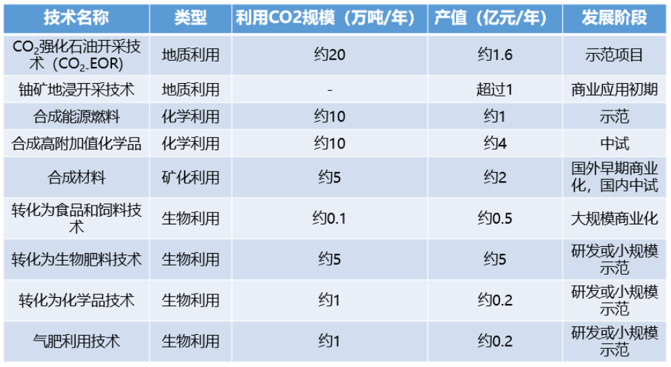

碳利用是实现人工碳循环、降低CCUS实施成本、提升CO2经济效益的关键,CO2的资源化利用方式主要有物理利用、化工利用、生物利用和地质利用。
物理利用主要包括食品、制冷、发泡材料等行业,只是延迟了CO2的释放时间,最终还是要排入大气。
化工利用是以化学转化为主要特征,将CO2和共反应物转化为目标产物从而实现资源化利用,对CO2浓度要求低、实施成本低,具有开发价值;CO2化学转化生成的产品可分为3大类:①大宗化学品。目前以CO2为原料的具有成熟工艺技术并实现工业化生产的化工产品包括尿素、水杨酸、纯碱、小苏打和碳酸钙等。②有机燃料。利用CO2作为碳源,通过加氢还原合成甲烷、甲醇、二甲醚、甲酸和低碳烷烃等气体或者液体燃料,既可以减少对化石燃料的依赖,也可以减排CO2。③高分子材料。CO2从分子结构角度来看,具有进行共缩聚和加成共聚形成高分子材料的途径。
生物利用是以生物转化为主要手段,将CO2用于生物质合成,对CO2的浓度要求较高、实施成本较高,但单吨CO2产出效益也相对较高。生物利用技术可分为两类,一是利用植物或微生物的光合作用,如将捕集到的二氧化碳注入温室中,用以增加温室中作物的产量;或者在反应器中生产微藻,微藻再用作生产燃料、肥料、饲料、化学品的原料。二是把二氧化碳同微生物发酵过程相结合,生成有机酸。

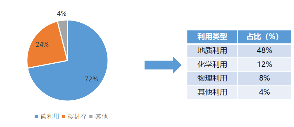

地质利用是指利用收集起来的二氧化碳驱油、驱煤层气、驱天然气、驱页岩气等,例如CO2-EOR强化采油技术既能封存大量的CO2,又能增产石油,兼顾经济与环境效益,短期内具有较高的可行性。目前,我国以地质利用为主要方式,化工利用和生物利用相对较少。
表6:碳利用技术分类
2023CCUS产业发展报告(一)CCUS发展背景与技术内涵的图13
2023CCUS产业发展报告(一)CCUS发展背景与技术内涵的图14
图5:我国CO2捕集去向及利用占比

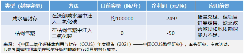

目前CO2的排放量远超其利用能力,无法被利用的CO2需要利用封存技术埋存。碳封存技术主要分为咸水层封存、枯竭油气藏封存等。其中,咸水层分布较广且封闭性较好,封存效果理想;枯竭油气藏通常具有完整、封闭且稳定的地质环境,能保证封存的安全性,但存在一定的泄漏风险,需要多方位监测技术进行保障。
表7:封存技术对比
