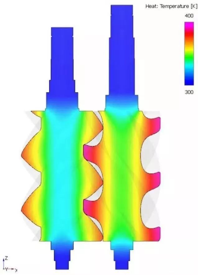

如图1所示,以实际双螺杆压缩机的固体转子作为本研究的最终测试案例,做一简单的热传导模拟来演示传热过程中的时间尺度差异。转子由不锈钢材料制成。转子初始温度设定为300K,转子叶片暴露在周围流体中,温度为400k。假设边界面上的最大传热系数为1000w /m2K,通过对转子内部瞬态热传导的快速模拟计算发现,经过一分钟的热传导后,固体转子的平均温度仅从300k提高到350k。
Simerics | 双螺杆压缩机流固共轭传热CFD分析的图1
图1 转子瞬态导热模型
图2为热传导1分钟后的温度分布,其中转速约为8000转/分钟。因此,转子转动上万甚至十万圈后才能接近最终温度400k。仿真运行时间太长,不适合实际应用。瞬态模拟中还发现,在0.0075秒后,阳转子在8000 rpm转速下每旋转一圈,固体表面温度变化仅约为1 K。基于以上事实,构成了我们所提出的混合时间尺度耦合方法的基础。
Simerics | 双螺杆压缩机流固共轭传热CFD分析的图2
图2 经过1min热传导后转子内温度分布云图

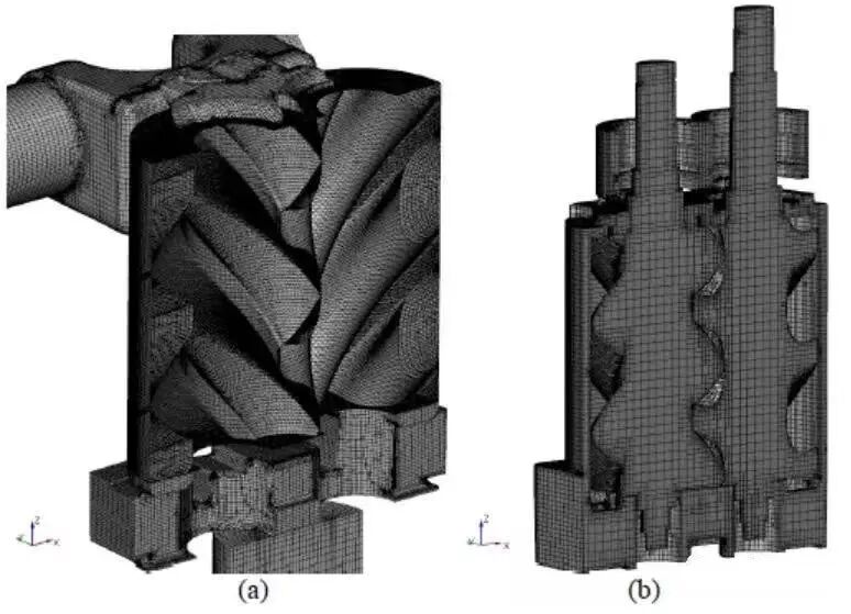

在流体模型中,采用网格生成软件SCORG对双螺杆转子部分进行网格划分。SCORG为不同旋转角度的转子创建了一系列网格文件。通过Simerics - SCORG网格接口将转子网格文件读入求解器。利用Simerics二叉树非结构化网格对流体域的进出口进行网格划分。所有的流体体积通过不匹配的网格接口(MGI)连接在一起。流体域的网格总数约为145万个单元。流体域的网格如图5(a)所示。
Simerics | 双螺杆压缩机流固共轭传热CFD分析的图5
图5 网格:(a)流体模型(b)固体模型
进气口设置为总压、总温边界条件,出口设置为静压边界条件。将流固界面设置为温度边界,具体温度数值由固体模型求解给出。模拟流体为空气,采用理想气体定律进行建模。外转子转速为8000转/分。为了验证流体与固体之间的耦合传热效果,还模拟了相同参数条件下,用绝热壁面求解流体-固体界面的传热算例并进行了比较。
固体模型包括三部分:机壳、阳转子、阴转子。全部使用二叉树划分网格,数量大约40万个单元。如图5 (b)所示,流固界面设置为固定热流边界,具体热流数值由流体模型求解给出。壳体外表面设置为热对流边界。固体模型求解稳态导热问题。与流体模型的仿真时间相比,固体模型每次运行的仿真时间可以忽略不计。

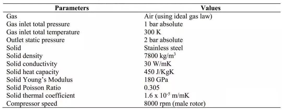

模型边详细边界条件设置如下表所示。

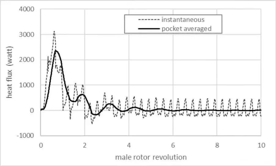

在仿真过程中,阳转子转动5圈左右时仿真结果开始呈现周期性变化。下图显示了流体和转子之间的瞬时和平均热通量。转子界面处流体与固体之间的最大瞬时热流约为400w,壳体外表面带走的平均热量约为100w。
Simerics | 双螺杆压缩机流固共轭传热CFD分析的图7
图6 热流量收敛趋势

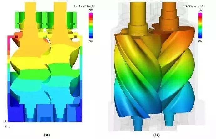

最终计算的阳转子、阴转子、机壳平均固体域温度分别为345.3 K、349.0 K和329.6。图7 (a)为固体中心截面的温度分布,图7 (b)为转子表面温度。
Simerics | 双螺杆压缩机流固共轭传热CFD分析的图8
图7 固体模型温度分布: (a)中心截面; (b)转子模型
彩色图例范围从300k到400k,洋红色代表高温,蓝色代表低温。从入口到出口,固体内部温度呈现由低到高的分层分布。作为对比,在流固界面建立了绝热壁面的流体模型,即不考虑流固共轭传热。在这种情况下,不同的曲轴角度下,界面温度不断的发生变化。

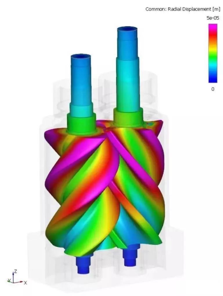

基于固体温度模拟结果,利用Simerics-MP+ CFD软件包中的应变-应力求解器对固体热应力/膨胀进行了预测。上图描绘了由于径向热膨胀引起的转子固体位移。该彩色图例范围从0到50微米,洋红色代表高位移,蓝色代表低位移。径向最大位移约为50微米。需要注意的是,本文中的热膨胀是单向耦合预测。热膨胀的结果没有反馈到流体模型中。
Simerics | 双螺杆压缩机流固共轭传热CFD分析的图11
10 径向的热膨胀
