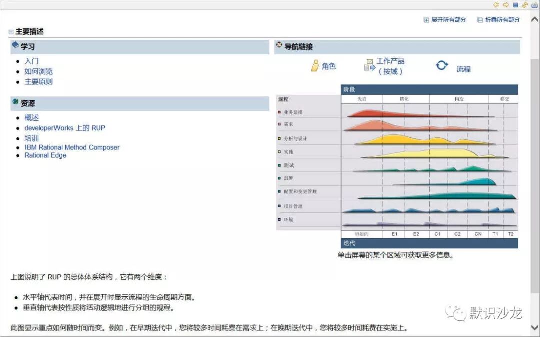

也有软件工程领域的RUP框架,知微见著。

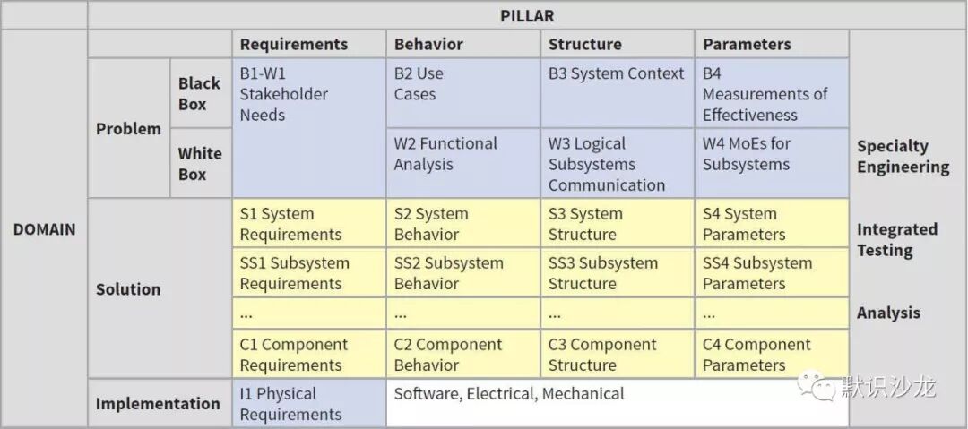

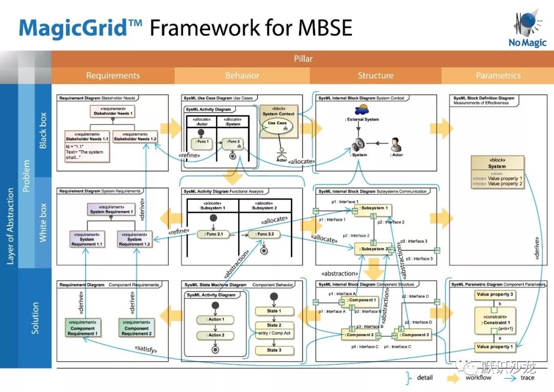

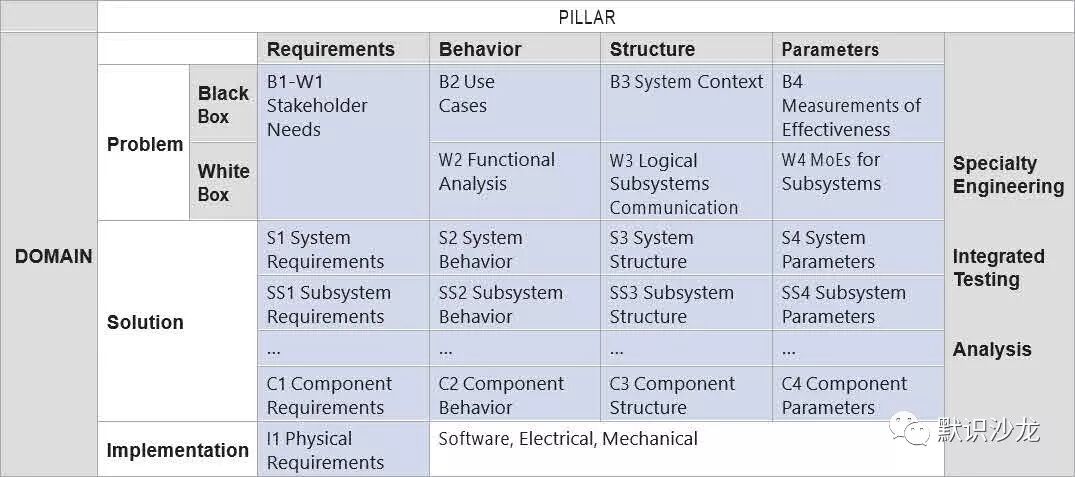

而MagicGrid恰好是涵盖了以上不同维度和复杂度的方法实践,即可以面向系统工程,也可以裁剪后适用于敏捷开发,它的组织和表现方式如下图所示,对我们大家来说,应该不陌生。
达索析统公司的MBSE方法实践-MagicGrid的图5
如您所见,该方法包括MBSE中问题领域、解决方案和实现域的定义。它们与ISO / IEC / IEEE 15288定义的流程一致:问题域与利益相关者需求开发流程,解决方案域与架构定义流程,以及实现域与设计定义流程。
每个域都表示为MagicGrid框架的单独一行。
  • 其中表示问题域的部分被分为两部分,以表明应该通过从黑盒中查看感兴趣的系统(SoI,System of intrest)然后从白盒的角度来定义问题域。
  • 表示解决方案域的部分被分成许多行,以表明可以在多个详细级别中指定系统的解决方案体系结构。
  • 表示实现域的行没有拆分,也不像上面的行那样完全突出显示,以表明除了此域中的物理需求规范之外,其他所有内容都不是MBSE的一部分,因此这些栅格元素表示为在MagicGrid方法的范围之外。
 每个域定义包括要在模型中考虑和捕获的系统的四个不同方面。这些方面与SysML的四大支柱(PILLAR)相匹配,即需求,行为,结构和参数(也称为指标)。它们表示为矩阵的列。
某行和列交叉处的单元格表示系统模型的视图,该视图可以包含一个或多个可以展示的工件。 展示工件可以是图表,矩阵,地图或表格。
注意,虽然权衡分析(Trade-Off)没有在MagicGrid方法框架中显性表达,但是在架构设计或详细建模中我们经常要考虑针对某个问题去提供多个解决方案时,就一定会用到它,而且这是经常性的。 在这种情况下,执行权衡分析以选择用于实现的最佳解决方案。

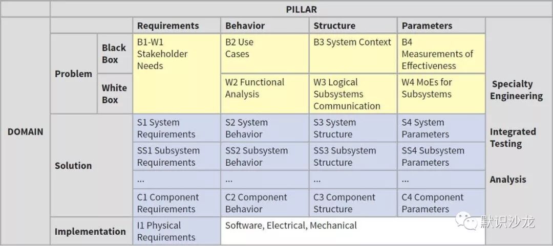

问题域
问题域定义的目的是分析利益相关者的需求(Needs)并使用SysML模型元素对其进行优化和分析澄清,以便清楚、一致地描述SoI必须解决的问题。如下表所示,问题域分析分两个阶段进行。
达索析统公司的MBSE方法实践-MagicGrid的图6
在第一阶段,SoI被认为是一个黑盒子,主要关注的是它如何与系统的周边环境相互作用而不了解其内部结构和行为。换句话说,执行的是针对的SoI的操作分析。
在第二阶段,打开黑盒子,从白盒的角度分析SoI,这有助于详细了解系统的运行方式。换句话说,执行SoI的功能分析。
同样重要的是要注意问题定义不包括SoI的物理体系结构。
问题域定义的两个阶段都包括分析SoI的需求,行为,结构和参数。唯一的区别在于透视。即在相关页面中逐步描述问题域中的建模视角不同。

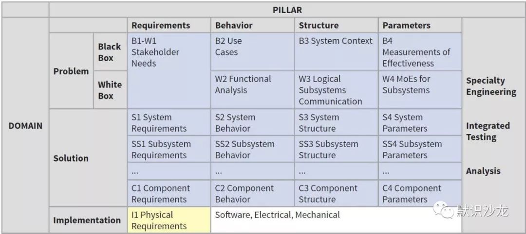

实现域
正如在下表中所看到的,MagicGrid框架仅部分涵盖了实现域。 该方法定义了正在实施的系统的物理需求规范,但其详细设计不是MBSE的一部分,也不是MagicGrid方法的一部分。 该系统的详细设计是基于模型的设计(MBD)的一部分,可以使用电气和机械CAD软件,如果针对ESW(嵌入式软件),则进入详细设计领域并/或由自动代码生成工具等工具进行开发,这也正是体现机电软高度协同工作的一个重要环节。
