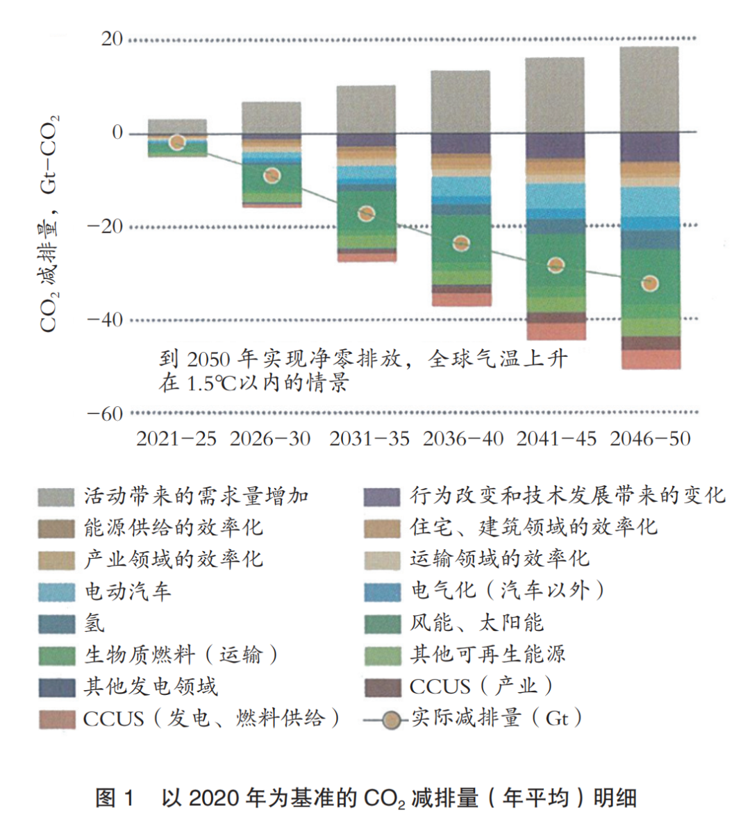

在各国继续努力削减CO2的同时,IEA(国际能源署)提出2030年CCUS的CO2减排量约为1.6 Gt(16亿吨),预计2050年的CO2减排量将增加到约7.6 Gt(76亿吨),期待CCUS对减排CO2作出巨大贡献(图1)。

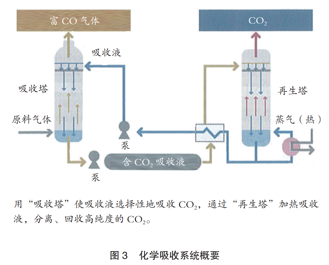

化学吸收法是将气体中的CO2化学性吸收到胺水溶液等吸收液中,通过温度操作或压力操作,从吸收液中分离并回收CO2的技术(图3)。

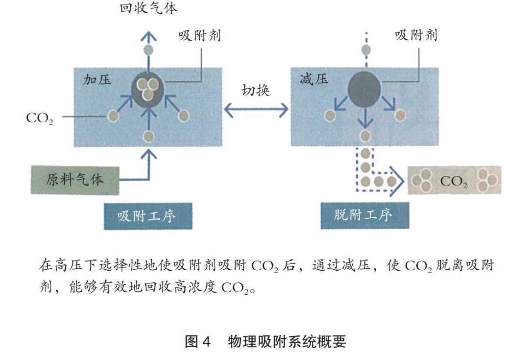

与化学吸收技术相对,物理吸附技术是使吸附剂选择性地吸附CO2,通过减压操作来回收CO2的技术(图4)。物理吸附技术能够以高纯度、高回收率进行分离和回收,因此可以降低能耗和成本。

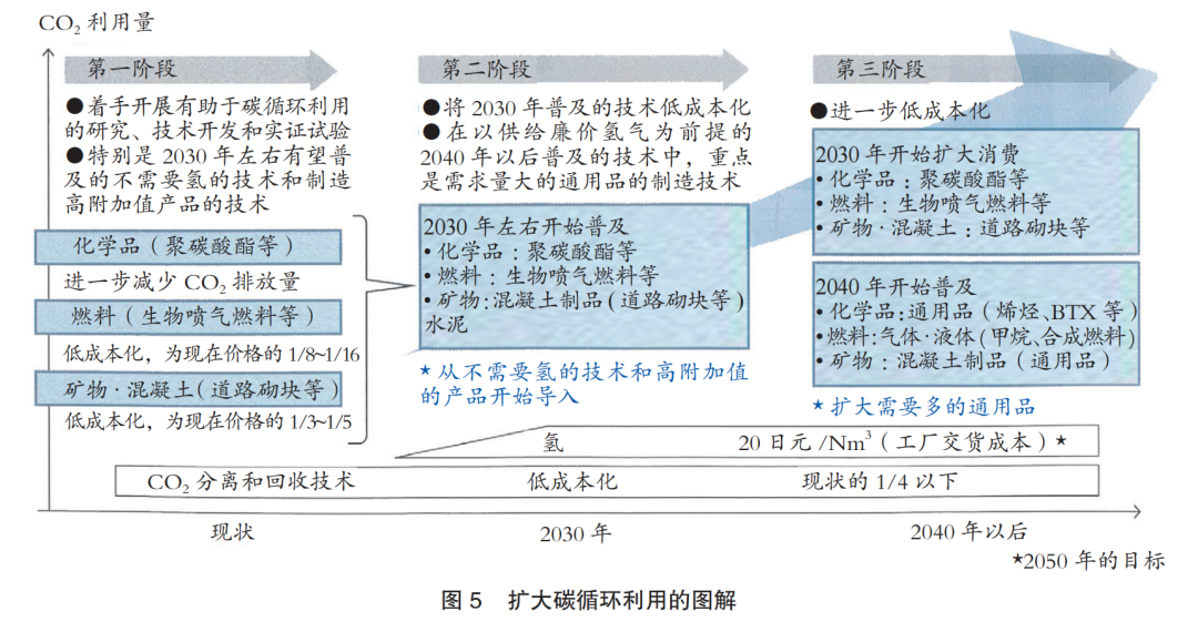

作为今后更积极地利用CO2的领域,日本经济产业省等列举了化学品、燃料、矿物和混凝土等,并于 2019年制定了“碳循环利用技术路线图”。碳循环利用,除了本身可以直接为减排CO2作出贡献之外,还可以通过氢和可再生能源利用的协同效应,有效实现“净零”排放(温室气体排放量与吸收量均衡,排放量实质为零)。而且,由于多种行业的经营者能够在各自的业务领域中利用现有的基础设施进行努力,因此CO2减排的关键还在于多种行业(图5)。

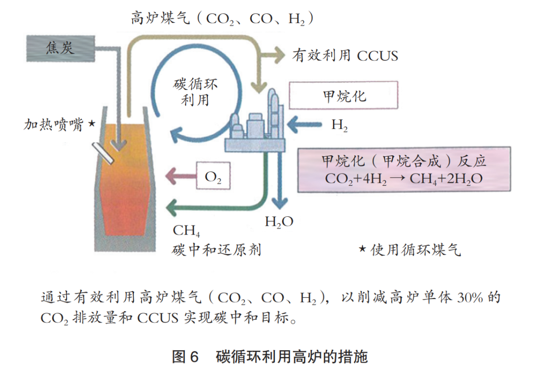

在钢铁领域,也进行了甲烷化技术的研究,正在推进碳循环高炉的开发。这是利用高炉产生的CO2、CO和H2生成碳中和还原剂(甲烷),并再次在高炉中使用(图6)。
