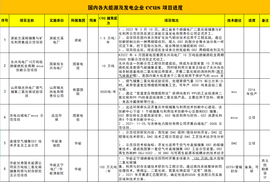

1、国内CCUS项目汇总
本表汇总了56个CCUS项目的最新进度,包含项目名称、实施单位、所属集团、预算、CO2捕集能力、项目情况、技术路劲、进度等内容。可以帮助大家更为直观的了解目前我国CCUS项目的发展趋势。公众号:3060碳达峰碳中和。

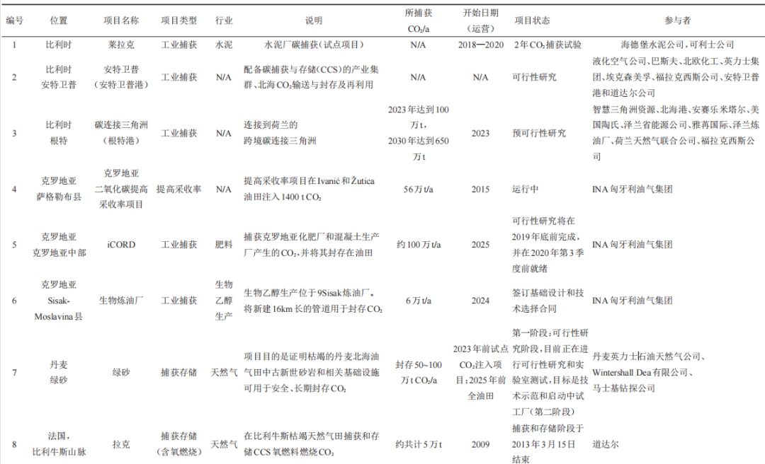

2、国际CCUS项目汇总
本表汇总了55个国际CCUS项目,包含项目类型、所属行业、投运日期、项目状态、捕集能力、参与企业等内容。

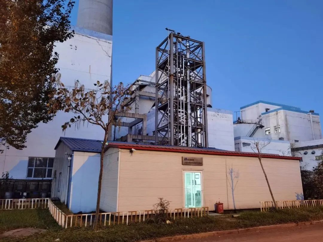

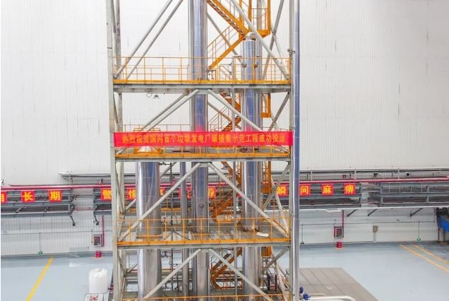

1、垃圾发电烟气碳捕集项目
坐标:浙江     捕碳效率:95%以上
该碳捕集工艺系统,以高效填料吸收塔和解吸塔为核心处理单元,通过优化工艺设计和设备布局,实现了烟气系统、有机胺吸收液循环系统、冷却换热系统、蒸汽及疏水系统的高效集成,大幅减少系统占地面积。
同时,配套采用自主研发的烟气碳捕集工艺高精度自动控制系统,不仅提高了二氧化碳吸收效率和运行可靠性,并有利于实现碳捕集装置各项运行参数的精细化控制和成本控制,大大提高了碳捕集装置的经济性、稳定性和适用性。
运行结果显示,在垃圾焚烧烟气CO₂含量8%左右条件下,系统CO₂捕集效率可达95%以上,各指标均达到国内先进水平。

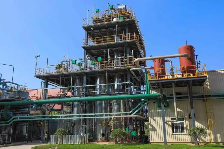

2、华能高碑店电厂捕集项目
坐标:北京      捕碳规模:3000吨/年
这是中国首个碳捕集装置,在华能北京热电厂投入运行,年捕碳量约为3000吨,该装置由华能集团独立设计和建造,捕集的CO2实现了资源化利用。
装置投运以来,二氧化碳回收率大于85%,纯度达到99.99%,各项指标均达到设计值。装置运行可靠度和能耗指标也都处于国际先进水平。项目捕集并用于精制生产的食品级二氧化碳可实现再利用,以供应北京碳酸饮料市场。

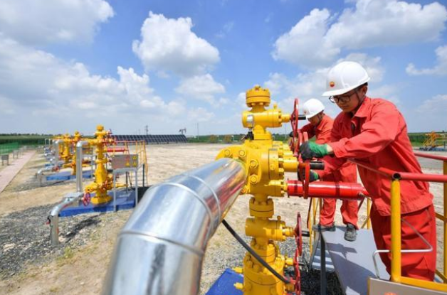

1965年大庆油田就率先开展小井距单井组碳酸水试注试验,拉开了中国石油探索二氧化碳驱油(CCUS-EOR)的序幕。 这项技术就是把二氧化碳捕集后注入油层中,以提高油田采油率。
针对大庆外围油田水驱难动用、动用效果差的特低渗透扶杨油层和海拉尔油田强水敏性兴安岭油层,大庆油田在五个区块开展了二氧化碳驱油现场试验。
2019年产油超过10万吨,占中国石油二氧化碳驱年产量的60%以上。

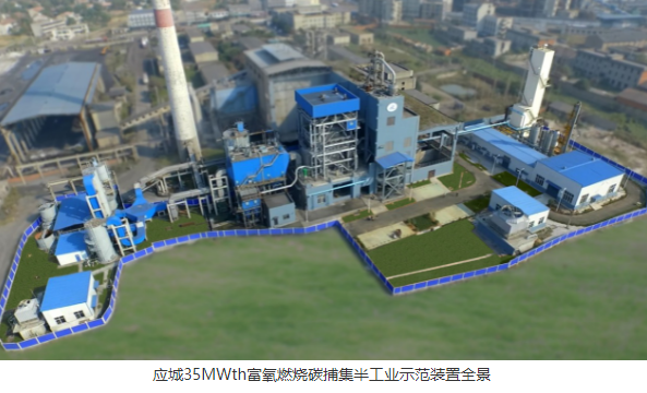

14、华中科技大学35MW富氧燃烧技术研究与示范
坐标:湖北     捕碳效率:90%以上
35MWth富氧燃烧工业示范项目是富氧燃烧碳捕获技术走向商业化运营过程中的关键一环。项目在国家支撑计划的支持下,依托国家能源煤炭清洁低碳发电技术研发中心,总投资超过1亿元,示范工程于2012年12月31日在湖北应城开工建设,2014年底完成主体工程建设,2015年1月28日开始点火试验。
项目完成后,实现烟气中二氧化碳浓度高于80%、二氧化碳捕获率高于90%的二氧化碳富集和捕获目标。我们将在此基础上进行工业化放大,致力于富氧燃烧技术在200-600MW规模电厂上的应用,为实现中国富氧燃烧二氧化碳的大规模减排及资源化利用而努力。

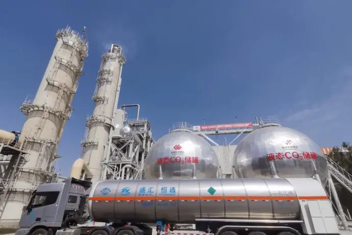

广汇能源将建成国内规模最大的CCUS项目。其中首期建设10万吨/年二氧化碳捕集与利用示范项目,具备10.4万吨/年液体碳的生产规模。
由广汇能源投建的哈密广汇环保科技有限公司年产40万吨荒煤气制乙二醇项目,首次将“WHB合成气制乙二醇技术”应用于荒煤气制乙二醇,年直接减排二氧化碳约62.8万吨、减排SO₂约1286吨,间接减排二氧化碳约173万吨。该项目节能减碳效果显著,在副产煤气资源的相关行业中形成较好的示范效应,同时也为公司带来了良好的经济效益和社会效益。

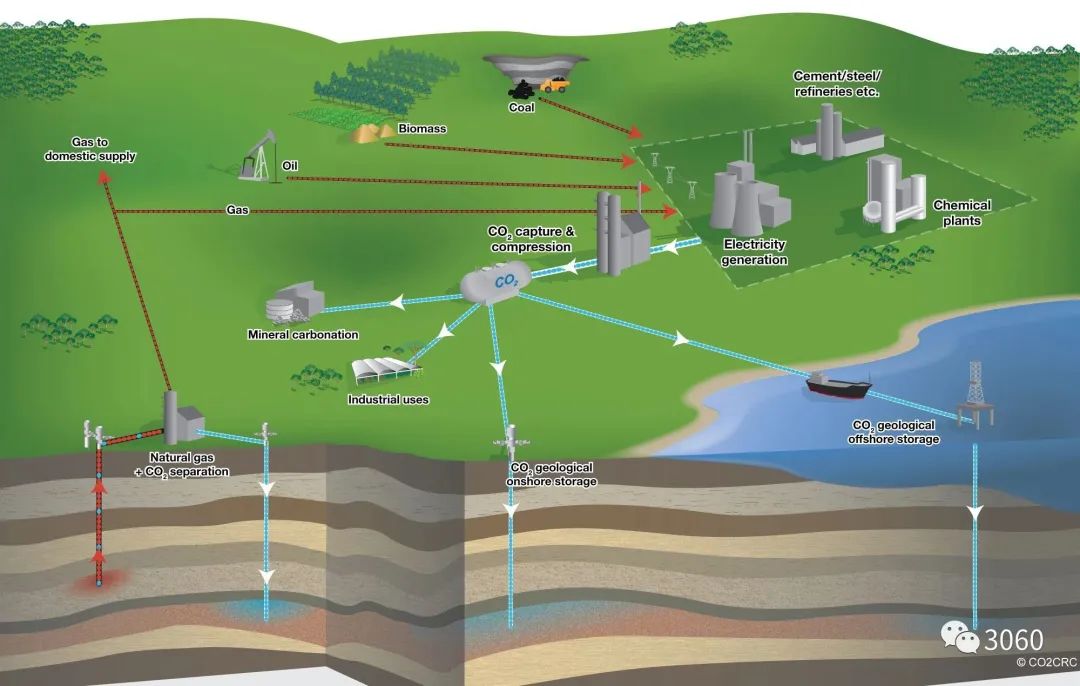

碳捕集十大应用场景与成本介绍
应用场景一:钢铁碳捕集
成本:20-194美元/tCO2

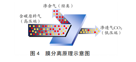

高炉炼铁是现代炼铁的主要方法,其产量占世界生铁总产量的95%以上。高炉煤气(BFG)是高炉炼铁过程产生的副产品,产量巨大。BFG的主要成分为20%~28%的CO、17%~25%的CO2、50%~55%的N2和1% ~ 5%的H2。适用于钢铁BFG碳捕集的技术,根据气体分离方式不同,可分为化学吸收法、物理吸附法和膜分离法。公众号:3060碳达峰碳中和。
应用场景二:工业碳捕集
目前全球碳捕集与封存技术的公开数量已达3000 项以 上,石油化工行业是碳捕集与封存技术的主要应用领域,排放、成本、效率和能耗是该技术创新的主要着力点。
CCUS专项工程介绍和相关信息丨国内外CCUS项目解读:分布图、应用场景及成本介绍的图25
应用场景三:航运碳捕集
未来航运业可能应 用 CCUS技术实现减排的两种设想。一是建设集海上二氧化碳转移、 绿色能源生产及船舶燃料供应加注于一体的综合产业集群。简炎钧提出了“深远海绿色能源基地”概念, 主要出于两方面的考虑。
首先是为 了解决国际航运业未来的绿色低碳燃料供给问题。可供加装 CCUS系统的船舶卸载、转移捕集到的二氧化碳。
二是航运公司通过在陆上投资建立CCUS设施进行碳抵消。这一设想的可能性是基于航运业碳排放市场引入碳信用、碳抵消机制。

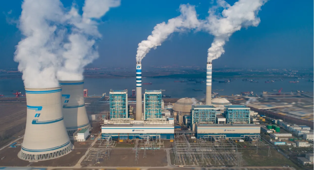

燃煤电厂碳捕集技术可以分为燃烧前碳捕集、富氧燃烧及燃烧后碳捕集等,对采用不同碳捕集技术的电厂大型CCUS项目数量进行统计分析,可知采用燃烧后捕集技术的项目最多,达到18项。

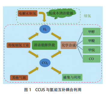

CCUS 与氢能技术耦合:由于炼化和氯碱等行业常产生大量多 余氢气,未来技术成熟后,有望与CO2发生化学反应,低成本制取甲醇或多元醇。通过CCUS技术捕 集在制氢过程中排放的CO2,一方面可以采用捕集或资源化利用的方式,另一方面可与制得的H2 通过化学合成等技术得到具有高附加值的有机化学品,从而产生收益。

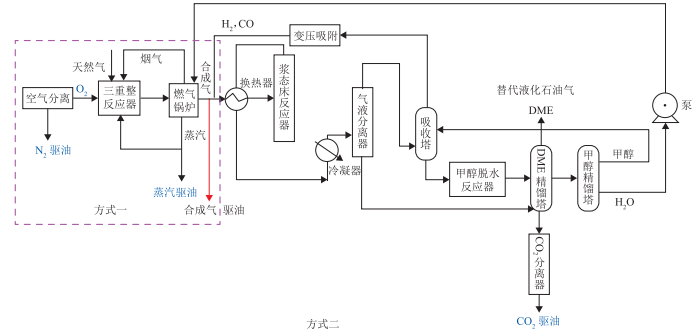

CCUS技术涉及到CO2的捕集、运输及封存利用, 就整条产业链而言,成本高是制约其发展的重要因素, 这是由于烟道气中的主要成分为氮气,而CO2的含量相对较低,从而导致分离能耗大,捕集成本高。
而对于石油石化行业,为了满足石油开发的需求,提高石油采 收率,通常将CO2注入油气层进行驱油,气源多数来自燃煤电厂烟道气中的 CO2,捕集到的CO2又要通过 管道运输到相应油井处,成本较高。
鉴于此,提出了一 套技术方案,如下图所示:

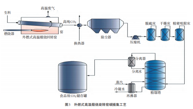

适用于水泥厂的新型外燃式高温煅烧回转窑脱碳工艺:该工艺流程如图3所示,原理是根据捕集CO2 量的要求,将原本送入预热器下料管的生料,分出 一定量送入外燃式高温煅烧回转窑中分解。
由于采用外燃式技术,生料在回转窑内被窑外燃料燃烧加热,窑内分解出的CO2浓度很高,同时由于燃料与物料不直接接触,分解出来的氧化钙活性较高, 可以直接吸收原料中分解出来的 SOx。
