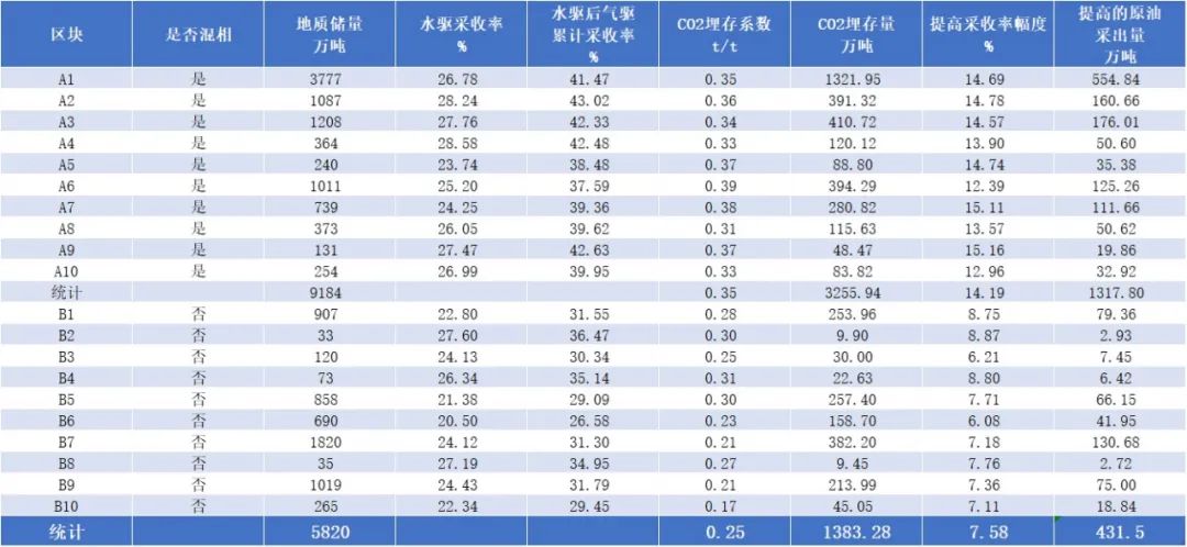

首先我们看下CO2-EOR驱油对采用的影响
油气开采行业CCUS在CO2-EOR驱油的应用的图1
数据来源:《新疆油田CO2驱提高原油采收率与地质埋存潜力评价》--王欢,廖新维,赵晓亮,李小峰
      根据上述数据,我们可以看到将高压的CO2注入油气开采层,既可以降低高效利用前端捕捉的CO2、降低总体碳排放,又可以明显提高原油的开采量。
