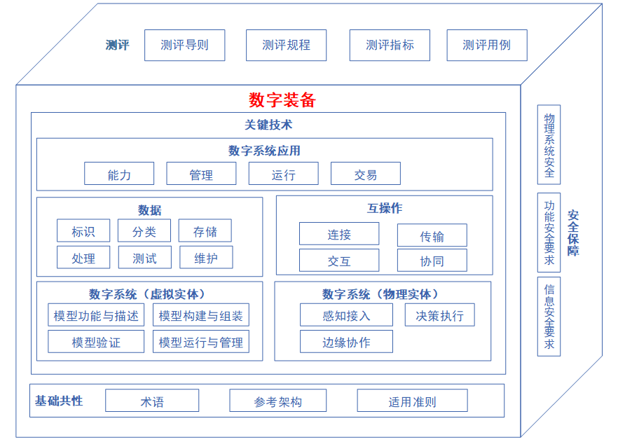

考虑数字化技术在船舶与海上设施中的检验、试验验证等应用场景,数字规范体系应至少包含以下方面:
1.船舶设备及系统的数字化:针对船舶设备及系统的数字化所对应物理实体、数字系统及虚拟空间在基础共性、空间构建、虚实互操作、系统应用等多个层次建立技术要求;
2.测试验证:应围绕数字化系统的测试规程、指标、用例等建立适用的技术要求及规则;
3.安全保障:针对船舶及系统的数字化过程安全保障所对应的物理安全、功能安全、数据安全、信息安全、网络安全等各方面建立具体的技术要求。
CCS船舶数字规范体系研究的图1
CCS船舶数字规范体系研究的图2图  数字数字化规范体系核心要素
同时,按照CCS规范体系框架要求,数字化规范体系框架从四个层级建立相关技术要求:
第一层:明确对船舶及海上设施的数字化入级范围与条件进行规定,以及非入级服务的检验和技术服务进行规定;
第二层:明确对船舶与海上设施的数字化的基本要素及数据应用能力的要求,是数字化最基本的要求,是其它规范和指南所依托的技术平台;
第三层:针对特定船舶、海上设施、专门技术制定数字化的技术要求和检验要求,并应与具体船舶、海上设施的具化对象建议详细的技术要求及指标,并与第二层基础规范配套使用;
第四层:执行规范要求和新服务需求而制定的指导性的技术方法、技术要求、检验要求,其类别涉及保障要求、标准数据要求、数据范围要求;不同设备及系统数字化与能力验证指标、数据应用能力及数据验证等检验指南。
