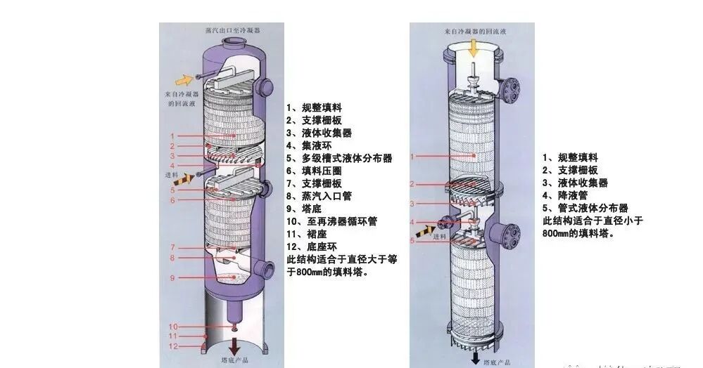

CCUS填料塔的原理的图1
填料支承装置、填料压紧装置、液体分布装置、液体收集再分布装置等,这些都是我们熟悉的填料塔内件。合理地选择和设计塔内件,对保证填料塔的正常操作及优良的传质性能十分重要。

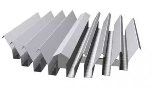

填料支承装置
CCUS填料塔的原理的图2
1、支承装置的介绍
填料支承装置的作用是支承填料以及填料层内液体的重量,同时保证气液两相顺利通过。常用的填料支承装置有栅板型、孔管型、驼峰型等。
支承装置的选择,主要的依据是塔径、填料种类及型号、塔体及填料的材质、气液流率等。
2、支承设计对精馏操作的影响
支承若设计不当,填料塔的液泛可能首先发生在支承板上。为使气体能顺利通过,对于普通填料塔,支承件上的流体通过的自由截面积为填料面的50%以上,且应大于填料的空隙率。
此外,应考虑到装上填料后要将支承板上的截面堵去一些,所以设计时应取尽可能大的自由截面。自由截面太小,在操作中会产生拦液现象。增加压强降,降低效率,甚至形成液泛。
3、作为填料支承装置需要满足的情况
由于填料支承装置本身对塔内气液的流动状态也会产生影响,因此作为填料支承装置,除考虑其对流体流动的影响外,一般情况下填料支承装置应满足如下要求:
(1)足够的强度和刚度,以支持填料及所持液体的重量(持液量),并考虑填料空隙中的持液量,以及可能加于系统的压力波动,机械震动,温度波动等因素。
(2)足够的开孔率(一般要大于填料的空隙率),以防止首先在支撑处发生液泛;为使气体能顺利通过,对于普通填料塔,支承件上的流体通过的自由截面积为填料面的50%以上,且应大于填料的空隙率。此外,应考虑到装上填料后要将支承板上的截面堵去一些,所以设计时应取尽可能大的自由截面。自由截面太小,在操作中会产生拦液现象。增加压强降,降低效率,甚至形成液泛。
(3)结构上应有利于气液相的均匀分布,同时不至于产生较大的阻力(一般阻力不大于20Pa);
(4)结构简单,便于加工制造安装和维修。
(5)要有一定的耐腐蚀性。

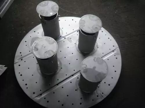

②盘式分布器
盘式分布器有盘式筛孔型分布器、盘式溢流管式分布器等形式。液体加至分布盘上,经筛孔或溢流管流下。分布盘直径为塔径的0.6~0.8倍,此种分布器用于D<800mm的塔中。

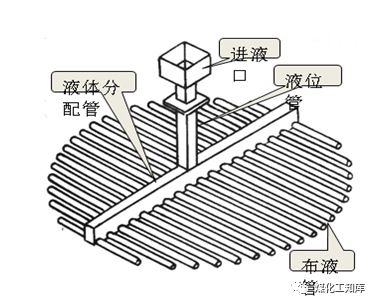

③管式分布器
管式分布器由不同结构形式的开孔管制成。其突出的特点是结构简单,供气体流过的自由截面大,阻力小。但小孔易堵塞,弹性一般较小。管式液体分布器使用十分广泛,多用于中等以下液体负荷的填料塔中。在减压精馏及丝网波纹填料塔中,由于液体负荷较小故常用之。管式分布器有排管式、环管式等不同形状,如下图所示。根据液体负荷情况,可做成单排或双排。

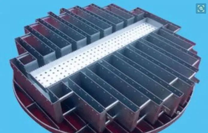

④槽式液体分布器
槽式液体分布器通常是由分流槽(又称主槽或一级槽)、分布槽(又称副槽或二级槽)构成的。一级槽通过槽底开孔将液体初分成若干流股,分别加入其下方的液体分布槽。分布槽的槽底(或槽壁)上设有孔道(或导管),将液体均匀分布于填料层上。
CCUS填料塔的原理的图7
槽式液体分布器具有较大的操作弹性和极好的抗污堵性,特别适合于大气液负荷及含有固体悬浮物、粘度大的液体的分离场合。由于槽式分布器具有优良的分布性能和抗污堵性能,应用范围非常广泛。
槽盘式分布器是近年来开发的新型液体分布器,它将槽式及盘式分布器的优点有机地结合一体,兼有集液、分液及分气三种作用,结构紧凑,操作弹性高达10:1。气液分布均匀,阻力较小,特别适用于易发生夹带、易堵塞的场合。
