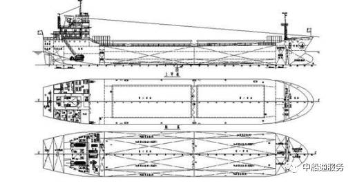

简述船舶设计基本流程的图1
一、基本设计
基本设计在有的分类方式之中也将其分成“概念设计”和“基本设计”两部分,其中概念设计又名方案设计,主要职责是将对船舶的主要需求和方案转化为具有概念性和概括性的设计,设计结果主要包括: 1.100~150页的规格书和说明书,大体介绍该船的主体布置及性能,大体的技术参数 2.总布置图GR,描述船舶的总体布置等 3.基本结构图 4.典型横剖面图,将一些关键部位或是具有代表性位置的横剖面图样制作出来 5.厂商表,开列出有关设备及材料的生产厂商 基本设计之中的一部分也可称为合同设计,可用于船厂报价,进而便于中介进行协调。 基本设计之中还要确定船级社,船旗国,航线等,为基本设计的需求和下一步设计奠定一定的基础。在该过程之中还要论证船东提出的技术参数能否实现,如果是在长久发展之中,则需要根据市场行情提前进行一定的技术储备,来在得到机遇之后可以从容不迫地投入生产和市场化。 基本设计所要完成的工作量在不同情况下区别比较大,比如说如果是要制作交付船级社审查的图纸,则要完成该型船舶至少60%的设计。 船体设计之中最重要的图样之一便是基本结构图和舯剖面图,其中后者对校核横剖面对船体强度的影响有至关重要的作用,并且确定了横剖面形式,货仓区域的结构形式等,是船体设计图纸之中的精华部分,而这两份图纸都要在基本设计之中完成。
