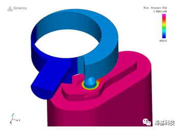

压缩机仿真:补气式滚动转子压缩机的CFD仿真及优化研究的图1

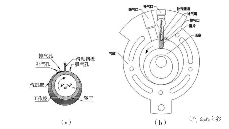

单缸滚动转子压缩机的补气是通过在压缩腔中增加补气口,通过引入中压流体形成对压缩腔进行喷射补气。图1为该类压缩机的补气增焓结构图,滚动转子压缩机的工作过程中包括了吸气和压缩过程,而补气是针对压缩过程补气,将补气孔设置在与压缩腔连通的排气孔附近,而为了防止补气流体回流,可以设置簧 片阀等止回阀结构,当补气流体压力大于压缩腔内的流体压力时打开补气孔进行补气,称为准二级压缩形式。准二级压缩的滚动转子压缩可有效解决压缩机在低温工况下排气温度过高和制热量不足等问题,已经成为解决低温工况下空气源热泵性能衰减的重要技术途径。由于补气口开在排气口附近的气缸壁上,将不可避免有一段补气口和吸气口串通的时间,在这段时间内,补气口喷射出来的中压流体回流至吸气管,导致压缩机的容积效率下降;为了克服上述技术问题,根据滚动转子压缩机中设置有往复运动的滑片结构,发展出了一种将补气通道开设在滑片上的补气结构,如图1(b)所示,将补气通道直接设置在滑片上,并将补气通道的端部距离滑片端部一定距离设置,通过该距离的设定可以实现在吸气阶段不进行补气而在压缩阶段才开始补气,防止了喷射气体的回流,更好地适应滚动转子压缩机的工作过程,提高了补气效果。本文则以图1(b)所示补气式滚动转子压缩机为例,介绍如何利用CFD分析手段预测补气式结构对压缩机热性能的影响。
压缩机仿真:补气式滚动转子压缩机的CFD仿真及优化研究的图2
单缸滚转子压缩机补气结构原理图

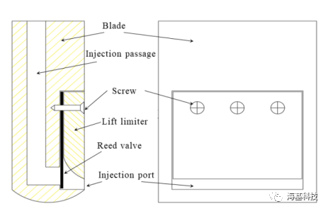

带有滑板喷射结构的滚动转子压缩机,除了从吸气口进入压缩腔的制冷剂外,还有一部分制冷剂气体从滑板进入压缩腔,起补气作用。滑板补气内部结构如下图所示。位于压缩机滑板内部的补气结构包括制冷剂喷射通道、喷射单向阀和用于限制单向阀开度的升程限制器。

图2 滑板喷射补气几何结构

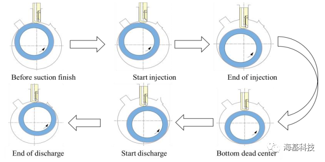

转子压缩机开始工作时,当转子转过吸气口下边缘角时,压缩腔形成,喷射口下沿恰好和喷射口上沿(即滑板槽下沿)重合,喷射过程开始。随着转角增大,压缩腔内制冷剂压力逐渐增大,滑板继续向下移动,喷射口的面积也在增加,当到达某一位置以后,压缩腔内压力和制冷剂喷射压力相等,此时喷射阀关闭,喷射过程结束。

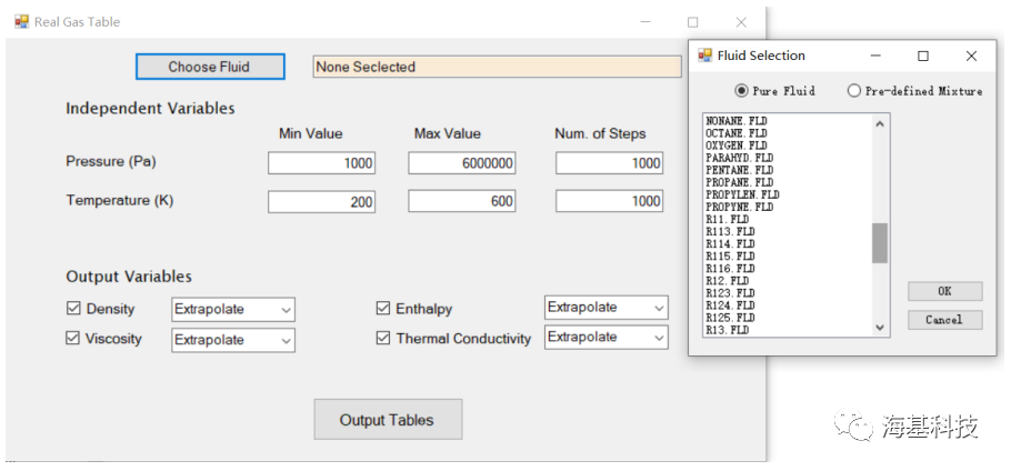

  • 自动提取Nist数据库真实气体物性数据

图3 真实物性数据提取

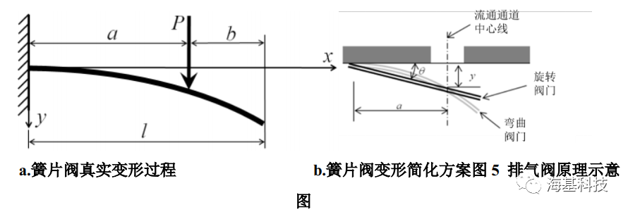

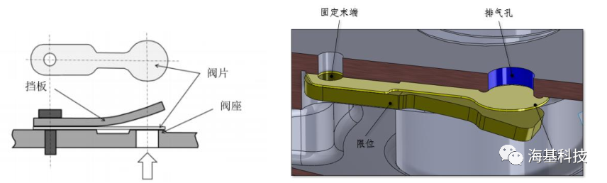

如上图4为排气阀片的常规结构示意图,通常由一个一端固定,另一端自由的薄层金属和限位结构组成。当在开启方向上有足够的气体力时阀片将弯曲打开,以允许流体通过开孔;如果受到的气体力为反方向,则推动阀片关闭流道。在多数情况下,由于阀孔较小,可以将阀片假定为一个悬臂梁受到集中载荷作用,其运动模拟可简化为绕其固定端的旋转,如上图5(b)所示。这种方法更精确的近似真实气门弯曲,而不需要耦合复杂的应力应变分析。因此,这种簧 片阀动力学建模可以近似认为是扭转质量和等效弹簧组成的运动系统建模。
压缩机仿真:补气式滚动转子压缩机的CFD仿真及优化研究的图8
其中:θ—阀片开启角度;I—阀片转动惯量;C—旋转摩擦系数;K—等效为弹簧的扭转系数;T—气动力力矩;t—时间。

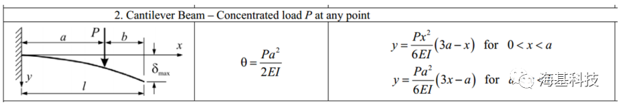

扭转系数同时又可根据匹配阀片在相同流体载荷下的弯曲旋转运动来表示。将阀片假定为一个悬臂梁受到集中载荷作用,由于阀片开启角度较小,其开口处的挠度可表示为:
压缩机仿真:补气式滚动转子压缩机的CFD仿真及优化研究的图10
压缩机仿真:补气式滚动转子压缩机的CFD仿真及优化研究的图11
图6 挠度计算公式
其中,E—阀片结构的弹性模量;I—阀片截面惯性矩(通过CAD可快速测得);P—集中载荷;a—开孔距固定端的距离;
对于较小的挠度,可以认为θ=arctan⁡(y/a)≈y/a。联立方程T=Pa,扭转系数表示为:
压缩机仿真:补气式滚动转子压缩机的CFD仿真及优化研究的图12

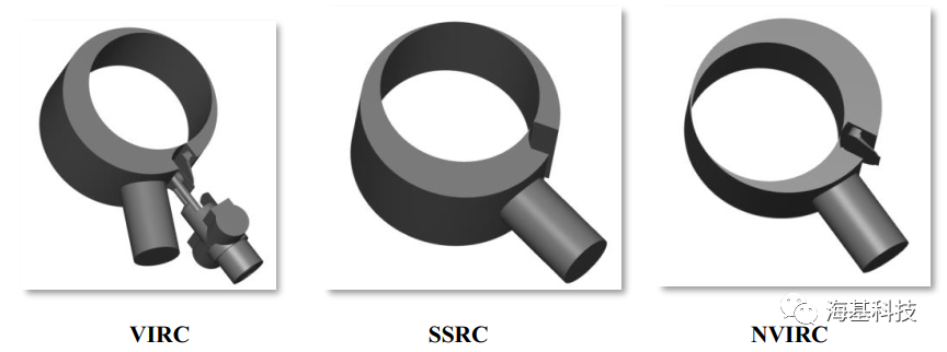

为探讨补气结构对压缩机热力学性能的影响,以某典型补气式转子压缩机为分析对象,建立三种不同的分析模型,对比分析补气结构对于压缩机热力学性能的影响。三种结构分别为:
  • 包含补气结构且考虑补气,VIRC
  • 不包含补气结构,SSRC
  • 包含补气结构,不考虑补气,NVIRC
压缩机仿真:补气式滚动转子压缩机的CFD仿真及优化研究的图14
图7 三种不同类型的滚动转子压缩机模型

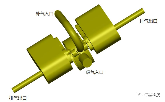

利用三维CAD软件提取压缩机流体域模型,如下图所示,为双排气补气式滚动转子压缩机。
压缩机仿真:补气式滚动转子压缩机的CFD仿真及优化研究的图15
图8 压缩机流体域(VIRC)

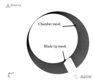

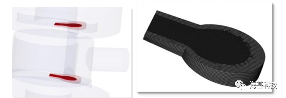

  • 补气式滚动转子压缩机网格划分
如下图所示,转子部分利用SimericsMP+的Rolling piston模板进行转子部分的结构网格划分,并自动设置动网格。
压缩机仿真:补气式滚动转子压缩机的CFD仿真及优化研究的图16
图9 转子部分结构网格划分

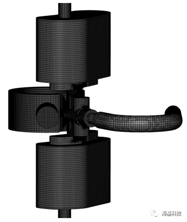

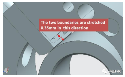

排气阀片和补气阀片部分利用SimericsMP+的Circumferential Valve模板进行网格划分,并自动设置动网格。其余部分采用通用的笛卡尔网格划分技术进行网格建模。最终网格数约为VIRC 模型150万,NVIRC80万,SSRC模型79万。
压缩机仿真:补气式滚动转子压缩机的CFD仿真及优化研究的图17
图10 出口排气阀片流体域处理及网格划分
压缩机仿真:补气式滚动转子压缩机的CFD仿真及优化研究的图18
图11 补气阀片流体域处理及网格划分
压缩机仿真:补气式滚动转子压缩机的CFD仿真及优化研究的图19
图12 VIRC整体区域网格划分

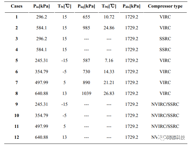

如下表所示,Pin—压缩机入口压力,Tin—入口温度,Pinj—制冷剂补气口压力,Tinj—制冷剂补气口温度,Pdis—压缩机出口压力。以上均为绝对压力。制冷剂为R410A,考虑真实气体物性参数。仿真工况见下表:
压缩机仿真:补气式滚动转子压缩机的CFD仿真及优化研究的图20
为验证该阀片简化模型对计算精度的影响,特选定case1和case2作为VIRC模型的仿真结果验证工况,case3和case4作为SSRC模型的仿真结果验证工况,由试验厂家提供试验测试数据。其他计算工况均为CFD计算工况,分析不同的工况条件下,三种结构的压缩机热力学特性结果对比。

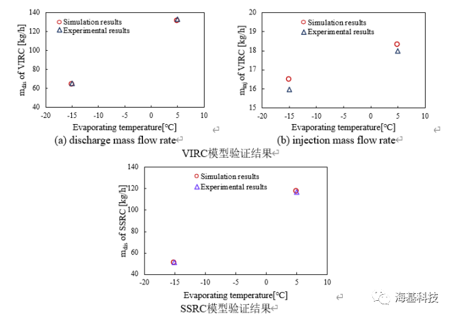

模型与实验对比验证
SSRC(不包含补气结构)与VIRC(包含补气结构且补气)模型验证结果如下图:
压缩机仿真:补气式滚动转子压缩机的CFD仿真及优化研究的图21
图13 VIRC&SSRC试验与仿真对比
VIRC排气与补气质量流量如上图所示,仿真与实验差距较小,分别为1.64%与3.25%,SSRC排气质量流量对比可知仿真与实验差值仅为1.16%。

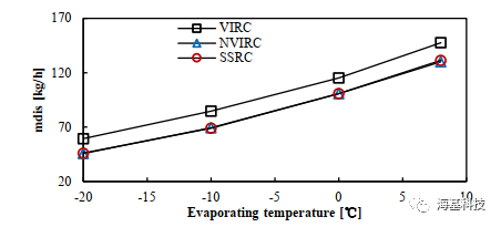

Case5-8与Case9-12分别为相同的运行工况条件,三种结构的热力学性能预测对比,结果如图所示:
压缩机仿真:补气式滚动转子压缩机的CFD仿真及优化研究的图22
图14 三种模型在不同温度下排气质量流量数值对比图
随着入口温度的升高,三种压缩机的排气流量都显著上升,由于VIRC具有补气结构、吸入流量更高,因此在三种结构中VIRC的排气量最多。与SSRC模型相比,在不同入口温度下,VIRC模型的排气流量增加了12.33%-28.85%,入口温度越低,增强效率越大。但NVIRC与SSRC模型在所有工况条件下得出的结果都十分接近,排气流量相对误差小于0.99%.
通过在同一工况,不同模型的对比下,结果表明,压缩机喷射结构的补充对排气的质量流量具有显著影响。

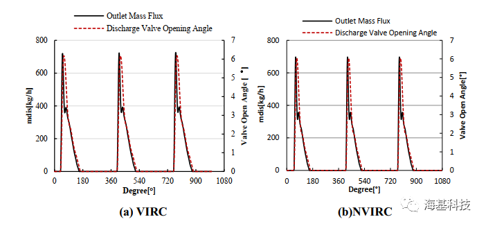

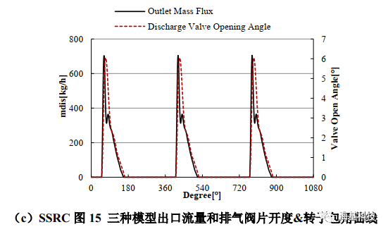

同一工况下(对应case6&case10工况),三种模型转子包角与排气阀片开度和出口排气流量曲线开度-对比:
压缩机仿真:补气式滚动转子压缩机的CFD仿真及优化研究的图23
压缩机仿真:补气式滚动转子压缩机的CFD仿真及优化研究的图24
由以上对比可知:
  • 对于VIRC模型,排气阀片保持开启的角度范围为124°,而NVIRC和SSRC模型保持开启的角度范围为112°;
  • 排气阀的起始开启角度由压缩腔压力决定,VIRC模型由于补气结构的影响,相比NVIRC和SSRC要提前12°打开。
  • VIRC结构的出口质量流量峰值为720.05kg/h,要高于SSRC结构的排气量。补气结构增加了压缩腔的泄露,因此NVIRC的流量峰值相比SSRC要低6.2kg/h。

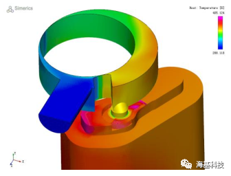

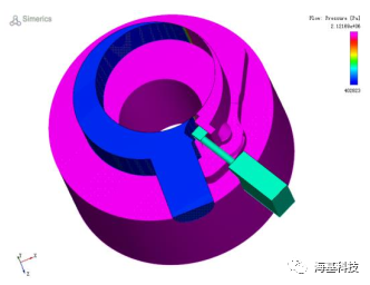

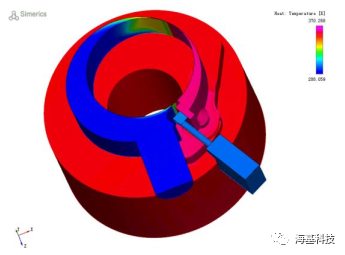

以下为部分压力与温度云图动画:
压缩机仿真:补气式滚动转子压缩机的CFD仿真及优化研究的图25
图16 不补气模型压力云图变化过程
压缩机仿真:补气式滚动转子压缩机的CFD仿真及优化研究的图26
图17 不补气模型温度变化云图变化过程
压缩机仿真:补气式滚动转子压缩机的CFD仿真及优化研究的图27
图18 补气模型压力云图变化过程
压缩机仿真:补气式滚动转子压缩机的CFD仿真及优化研究的图28
图19 补气模型温度云图变化过程补气结构喷嘴结构优化设计探讨

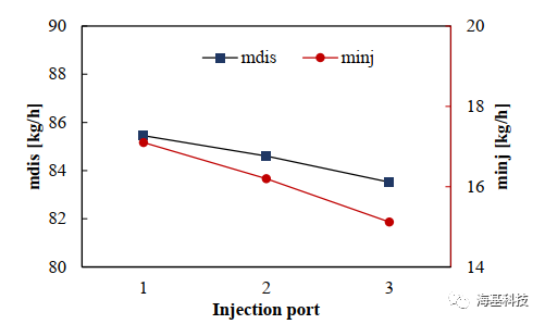

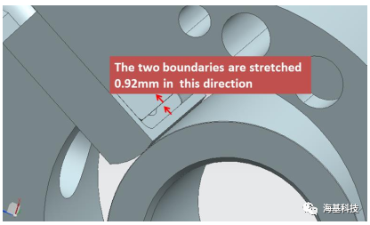

为了研究补气喷射位置对压缩机性能的影响,利用Case6-VIRC模型的工况模拟三个具有相同喷嘴面积,但位置不同的补气特性。具体模型如下图所示:
压缩机仿真:补气式滚动转子压缩机的CFD仿真及优化研究的图29
图20 方案1:补气口提前开启,补气口开启时转子角度由45度变为40度
压缩机仿真:补气式滚动转子压缩机的CFD仿真及优化研究的图30
图21 方案3:补气口推迟开启,补气口开启时转子角度由45度变为55度
注: 原开启角度45度为方案2。
仿真结果对比如下图:
压缩机仿真:补气式滚动转子压缩机的CFD仿真及优化研究的图31
图22 三种方案进气与排气流量对比
从优化设计方案结果可以看出,随着补气口开启角度变大,补气延迟,补气流量与排气流量都有所减小;相比于方案1的40°开启角相比,方案3的排气流量与补气流量分别降低了2.26%与11.58%。
